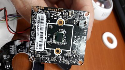

Получил камеру в сборе из китая. Разобрал. Подскажите пожалуйста по фотографии, не обманули ли меня? Правда ли это сенсор IMX322 ?

Сонька это 322 http://www.xiongmaitech.com/en/index.ph ... il/3/99/93" onclick="window.open(this.href);return false;

VitoTLT писал(а):По маркировке это SK Hynix H5TQ1G63EFR. По даташиту на маркировку - это 1Gb DDR3 SDRAM.
1Гбит = 128Мбайт. Совсем немного для рега.

Сообщение VitoTLT » 30 окт 2017, 19:59
Действительно 1 гигабит :) А в каких регистраторах больше?

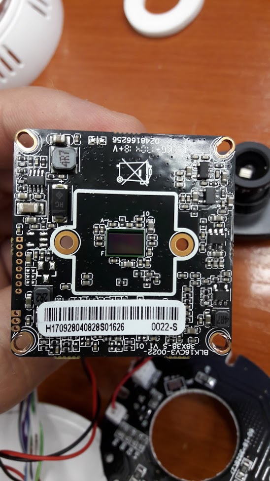

Ещё один модуль пришёл на якобы IMX322. Помогите пожалуйста определить фэйк или оригинал :)

VitoTLT писал(а):Ещё один модуль пришёл на якобы IMX322. Помогите пожалуйста определить фэйк или оригинал :)
Да, это тоже 322, только с возможностью подключения микрофона.

Вы бы меня научили как-нибудь распознавать сенсоры, чтобы я не доставал тут глупыми вопросами :)

53H20-AE ищем на http://www.xiongmaitech.com" onclick="window.open(this.href);return false;
И 0222 краской на плате, но тут может попадать и 222 и 322, может еще какие от Сони
