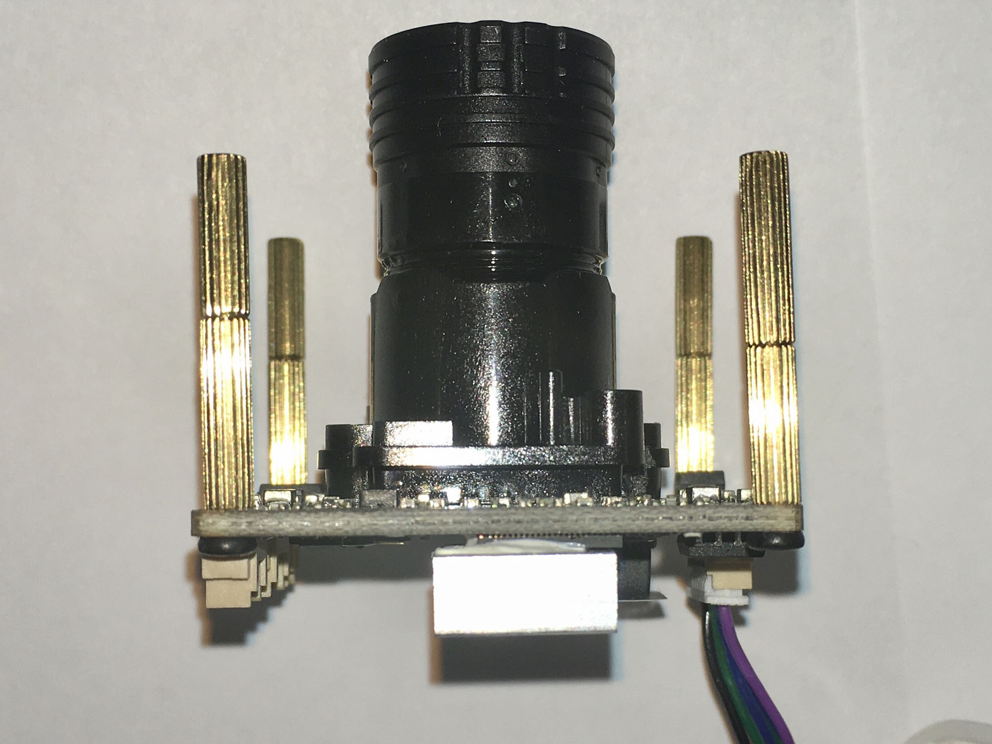

Сообщение Neds » 14 фев 2021, 21:26
kROOT писал(а): ↑
29 янв 2021, 08:23
Neds писал(а): ↑
28 янв 2021, 22:18
на объективе маркировки никакой нет
я понимаю никак не узнать
Все равно фото не помешало бы. Ну и главное как снимает в разное время суток.
фото камеры
https://disk.yandex.ru/a/j9iCiDdgockDuw
как снимает пока толком не проверил
Сообщения: 13956
Сообщение kROOT » 14 фев 2021, 23:16
Neds писал(а): ↑
14 фев 2021, 21:26
фото камеры
6 или 8мм объектив? скорее всего днем будет хорошо снимать, а ночью так себе.
Neds
Сообщения: 12
Зарегистрирован: 02 дек 2020, 13:34
Сообщение Neds » 15 фев 2021, 10:57
6мм
Asteroid
Сообщения: 5
Зарегистрирован: 13 фев 2021, 19:21
Сообщение Asteroid » 16 фев 2021, 00:10
kROOT писал(а): ↑
14 фев 2021, 20:57
Asteroid писал(а): ↑
14 фев 2021, 18:56

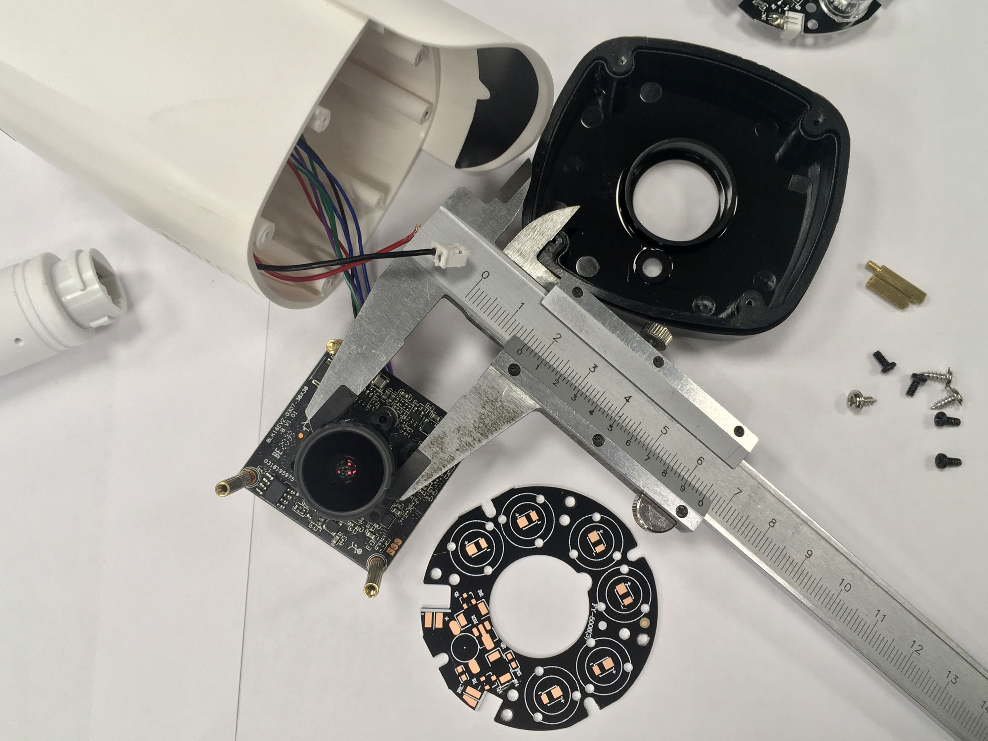

Что хочу: пока есть достаточное количество видимого света чтобы камера передавала цветное изображение, если света недостаточно – чтобы включалась ИК подсветка и камера переходила в ч/б.
По фото лота камеры не понятен диаметр резьбы. Если там М12, то взять любой ИК фильтр со старых камер и поставить вместо кронштейна со стеклом фильтра, перевести камеру в режим WarmLight, разумеется в камере должна быть ИК подсветка, по лоту не понятно, есть ли она там.
Объектив М16, визуально похож на https://aliexpress.ru/item/32888512982.html
У корпуса передняя темная часть из непрозрачного пластика, вся конструкция хлипкая, радиатор прилеплен мелкий и тяп-лап. Подсветки нет, да и зачем она при постоянном фильтре. Из всей камеры пойдёт только плата, да PoE кабель. Отдельно механический ик-фильтр для М16 в продаже я не встречал.
Посоветуйте, какой объектив заказать?
Сообщения: 13956
Сообщение kROOT » 16 фев 2021, 00:58
16 фев 2021, 00:10
Теперь понятно, что М16. Фильтров на такую резьбу даже на таобао не было, я предлагал сделать групповую закупку, минимум 500шт надо, а мне больше 200 точно не надо.
Пластик бывает темно-фиолетовый и через него ИК пробивает. Но если ИК нет, то даже если поставить ИК фильтр, толку будет не много, надо ставить отдельно еще ИК прожектор.
У меня вроде есть похожие объективы, так называемый ребристый пластик, самые плохие из М16, хотя может и ошибаюсь, они более ребристые.
Что посоветовать даже не знаю, можно конечно немного объектив М16 улучшить, но затраты на его покупку вряд ли окупятся качеством. Брать М12 с ИК фильтром, то нужно еще искать корпус подходящий.

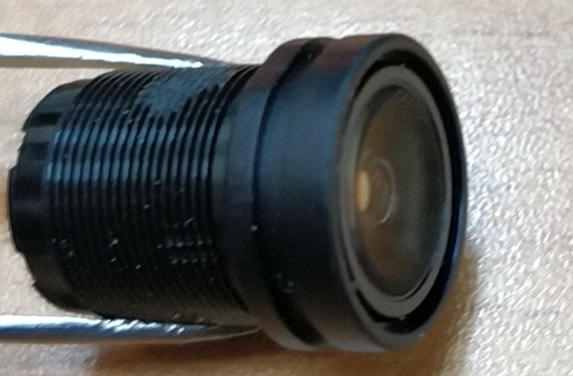

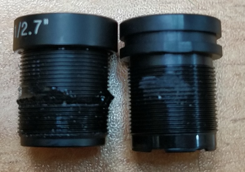

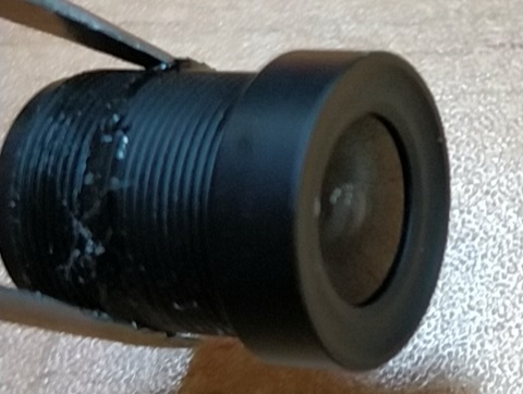

Сообщение AlienP666 » 16 фев 2021, 12:03
Похоже, что объектив не рассчитан на этот сенсор - к примеру есть объективы на 1/3" сенсор и на 1/2.5" они могут отличаться длиной, а так же может играть значение сферический и асферический объектив. Вот к примеру объективы для 1/2.7" на 3.6mm, сферический и асферический, имеют разную длину и фокусируются по разному. Надеюсь фото смогут передать как выглядят фронтальные линзы.

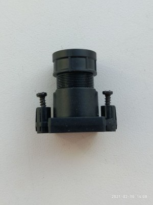

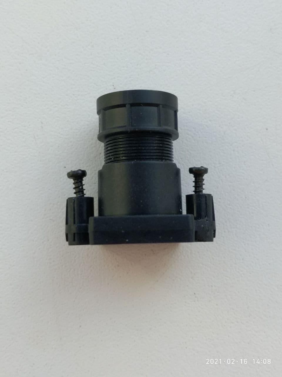

Сообщение AlienP666 » 16 фев 2021, 12:24
Обратите внимание на держатель он не имеет IR-CUT и высота совершенно другая.
Сообщения: 1228
Сообщение Роман 55 » 16 фев 2021, 12:53
AlienP666 писал(а): ↑
16 фев 2021, 12:24
Ну да как такогого IR-CUT нету, там ик стеклышко наклеенно на дерщатель, постоянно показывает в цвете. Я хетел посмотреть как сенсор 307 будет показывать ночью в ч/б, не получилось. :cry: :D
