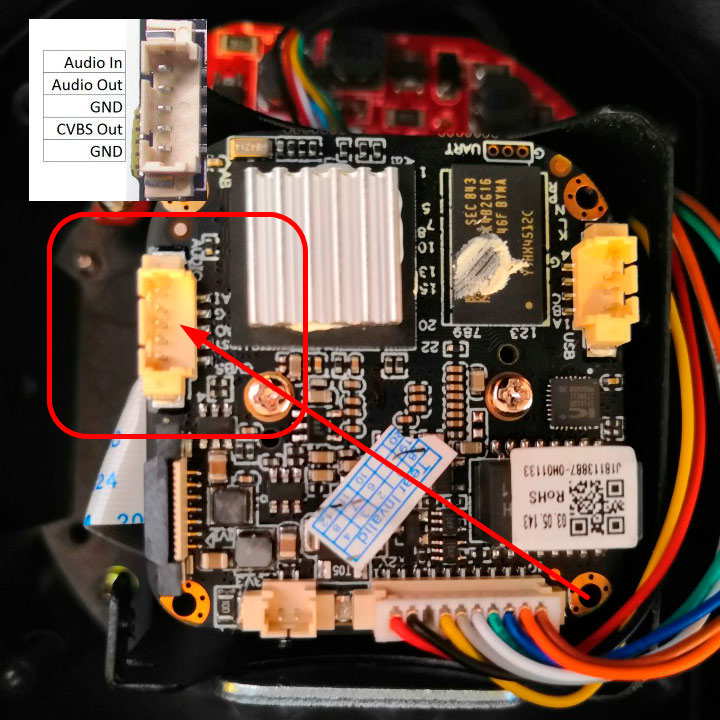

Сообщение diim » 31 мар 2019, 17:44
[/b]order[/b]
Разъём этот точно, то что выделил, а маркировка пинов скорей всего так, пробуй.

Спасибо. хотелось бы узнать модель этого модуля

Всем привет!
Есть IP-девайс Proline IP-WV2415PTZ10 poe.
Форум полистал, ответа не нашел =(
Проблема в том что не могу определить модель платы соответственно не знаю распиновки коннекторов.
Хочу к этой камере прикрутить микрофон типа шороха, STELBERRY
Ниже фото с разъемами
В веб-интефейс под микрофон вкладки есть (LIN In, MIC in)
Попробовал методом тыка, включил камеру и иголкой искал фон на пустых контактах, ни чего не нашел.
Может кто знает, куда копать (модель платы) или где искать пин с входящим под аудио? DC 5V и гниду проще найти :pardon:
Google по маркировке hs04240400v1.2 молчит, яндекс выдает результаты, но дельного пока что не нашел.
Буду очень благодарен за помощь :good:

А при включении гул на максимальной громкости какой нибудь есть при активации звукового входа? Чтобы фон был, надо активировать микрофона, а не лайн.

kROOT писал(а):А при включении гул на максимальной громкости какой нибудь есть при активации звукового входа? Чтобы фон был, надо активировать микрофона, а не лайн.
Громкость на всю выкрутил, пробовал и MIC и LINE, корпус камеры второй рукой не трогал, подкидывал микрофон с усилителем и без (двух контактных) пока тишина.

камера с включенным звуком но без микрофона хоть не много, но шумит, а если шум не появляется при включении опции, значит он не реализован или на столько чистый усилитель и питание, что даже не верится.

kROOT писал(а):камера с включенным звуком но без микрофона хоть не много, но шумит, а если шум не появляется при включении опции, значит он не реализован или на столько чистый усилитель и питание, что даже не верится.
Я на камере ST так нашел выход на микрофон, сейчас все замечательно работает.
С этой справится пока не могу, знать бы еще модель платы, можно было по инету поискать... а модель ни где не указана.
