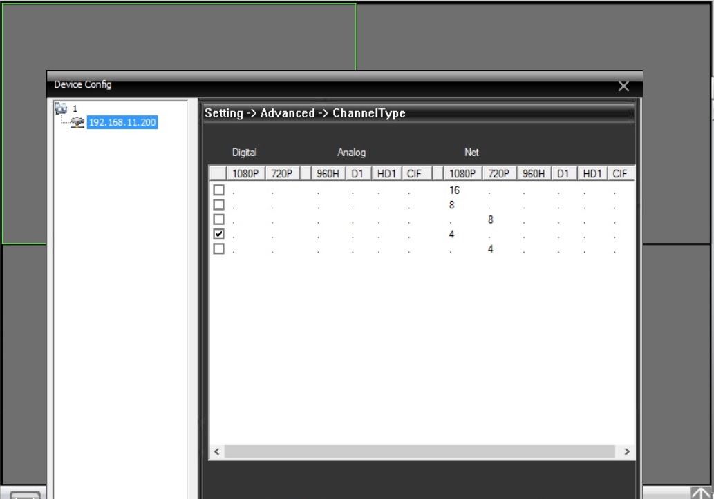

Всем привет, обновил вчера свой рег, убедил меня на обнову kROOT, прошивкой добытой Sonya от 20180612. Рег реально стал 16-ти канальным.

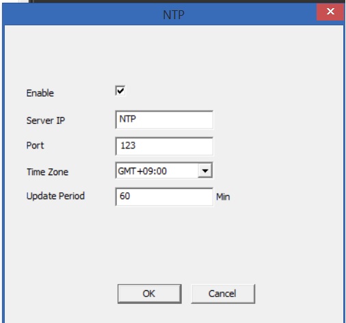

1) имею белый IP, пробросил порт рега 34567 на свой внешний, облако при этом отключил, но в телефоне осталось облачное подключение, которое все равно работает, подскажите почему и как его отключить?
2) как настроить NTP на камерах и реге, любые попытки изменения говорит ошибка, понимаю что надо ввести IP, а не название, но как то не хочет, есть решение?

С телефона доступ через ID должен остаться только внутри ЛВС, и то под вопросом, не проверял. Со внешки не должно. В этом приложении (xmeye) можно добавить рег и по внешнему IP.
В камерах включена настройка автоматически подключаться раз в час к NTP заложенному в камере. А еще есть настройка часового пояса и настройка в регистраторе связанная со временем, т.е. рег сам может менять время в камере в зависимости от настроек. В общем, надо со временем в 3х местах настраивать, иначе рег может одно время ставить, камера сама брать с сервера, да еще и с разными часовыми поясами и запись при этом будет скакать по времени.

kROOT писал(а):В камерах включена настройка автоматически подключаться раз в час к NTP заложенному в камере. А еще есть настройка часового пояса и настройка в регистраторе связанная со временем, т.е. рег сам может менять время в камере в зависимости от настроек. В общем, надо со временем в 3х местах настраивать, иначе рег может одно время ставить, камера сама брать с сервера, да еще и с разными часовыми поясами и запись при этом будет скакать по времени.
получается что ни чего не трогать? NTP в двух камерах и в регистраторе во вкладке нет-сервис отключены, в регике есть настройка авто с периодом 60 мин, а через CMS настройка выглядит не так как в регике, включать дает только при GMT+9.00, любые изменения IP сервера тоже ошибка

Может CMS старая? Должно быть так на 119 через новую.
Отключить на камерах синхронизацию, установить правильный пояс и в камерах и в реге, настроить ntp и синхронизацию времени камер на реге.

Вау Ташкент, я там прожил 30 лет, да CMS видимо старая, надо скачать новую, на самом реге так же, как у вас на картинке в авто выбор сервера
