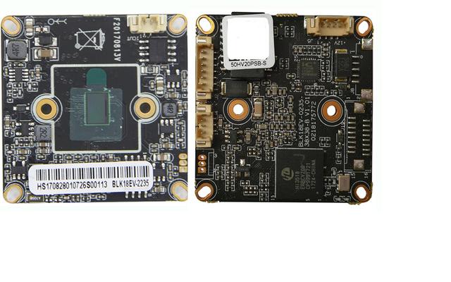

P.s. заказал себе на пробу(на али) взамен сдохшему при перепрошивке модулю NVSIP .Ценник чуть меньше 800 деревянных, но прод стрёмный...
1. В описалове стоит просто"Сони", в ответе на вопро по поводу чипа 2235
2. Разные описания в русской и английской версиях Али. В русской есть вот это ;
и прилеплена фотка с распиновкой и всеми распаянными разъёмами. В английской этого нет, но есть картинки с вебмордой.Эта плата имеет аудио интерфейс и может продлить Wi-Fi и sd карты интерфейса (нуждаются в дополнительной 9 USD)
ИМХО Как-то дорого просят за пару разъёмов
3. Ценник на пару баксов дешевле чем у ХМ-овских (типа оф.продавцов /врут гадики только в путь)
Посмотрим что пришлют.

Думаю, там не пара разъёмов, а отдельная платка с WiFi модулем и слотом под SD карту.mikl6566 писал(а): ИМХО Как-то дорого просят за пару разъёмов

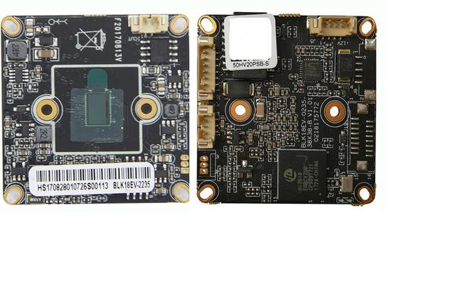

Получил я свою платку Hi3518Ev200+SC2235. Сразу перепрошил её на свежую, январскую прошивку (а надо ли было ???)
Всё как на приведённой выше фотке, т.е. звук и алар мвход уже распаяны, а USB, аларм выход, ресет, rtc battery и SDIO нет.
Кстати, вопрос по 2-м последим : Для чего они нужны?
P.S. Чипы не сильно греются, по крайней мере за сутки работы на столе, явного криминала я не заметил. Палец почти не ощущает нагрева. Хотя всё равно приклею радиаторы.
Хм. Не успел поиграться с январской прошивкой, вышла 5 февраля новая...mikl6566 писал(а):Получил я свою платку Hi3518Ev200+SC2235. Сразу перепрошил её на свежую, январскую прошивку (а надо ли было ???)
Особых изменений не увидел, правда показалось, что картинка получше стала. Хотя может просто освещение изменилось...камера просто валяется на кондиционере на улице.
