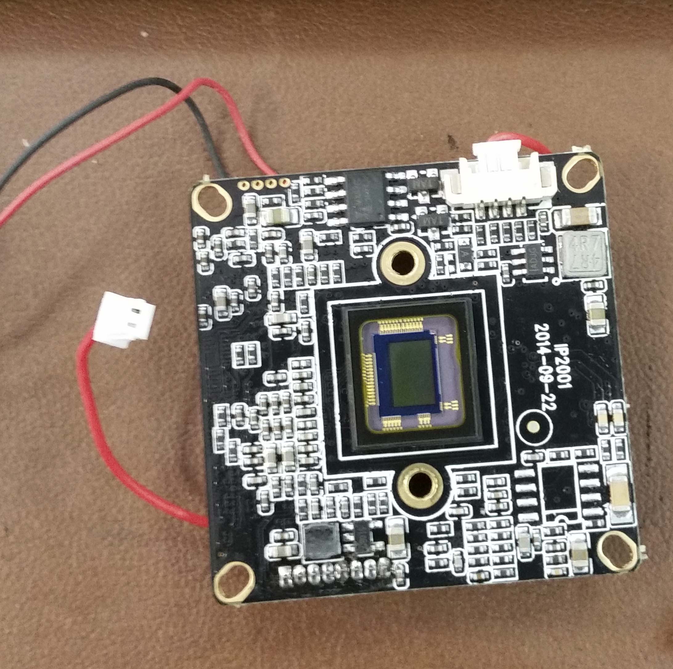

Привет всем, то же хотел спросить, что это за сенсор?
И камера одноэтажная...

На старю соньку похоже, хотя могу и ошибаться, давно не смотрел на старые матрицы.

kROOT писал(а):На старю соньку похоже, хотя могу и ошибаться, давно не смотрел на старые матрицы.
Китайцы говорят что это IMX322
