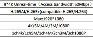

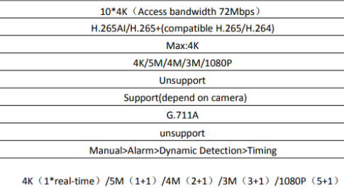

Далее, внимательно смотрим на скриншот:
Local означать "на месте" playback "воспроизведение" realtime "вживую" + Unrealtime (видимо с пониженой частотой кадров), далее формула 5+1, где судя из анотации 5 вживую + 1 (то есть всего 6) если замедленно.
А с камер показывает, еще раз повторяю 10 каналов предпросмотра.

Можно объяснить по-другому.
Количество каналов, которые проц может декодировать (воспроизводить) в реальном времени зависит от его производительности.
Например, если его возможностей хватает для раскодировки одного потока в 4К (8Мп), то он также сможет воспроизвести в реальном времени и 1 поток в 5 Мп, два потока в 4Мп и 4ре в 2Мп. Поэтому подобную формулу мы и видим в аннотации продавца: 4Кх1, 5Мп х1, 4Мп х2, 3Мп х3, 2Мп х5. И это логично.Но почему на деле мы видим лишь 1канал, видимо зависит от режима каналов, который раньше можно было выбрать в соответствующем разделе, но сейчас там нет никакого выбора и стоит 10 на 4К.

Да, вот только возвращаясь к ширине канала:
Это по вашей ссылке с радиатором посолиднее
А на моем:
60Mbps Против 72Mbps

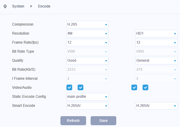

Пришлось связаться с хуней-муней, поэтому прошу прояснить некоторые непонятные мне моменты.
1) Усиление с микрофонного входа как-то регулируется (шумов многовато, при подключении внешнего хорошего активного микрофона даже с выкрученной на нем чувствительностью на минималку)? На вкладке "Encode" не нашел.

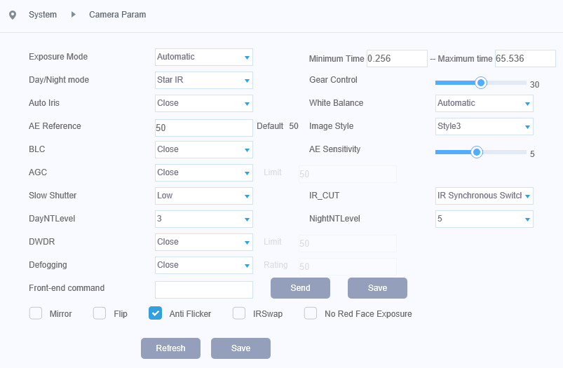

2)Регулируется ли где-то чувствительность переключения в ночной режим (а то подсветка врубается когда в помещении еще достаточно светло)? На вкладке "Camera Param" вроде бы должен быть параметр "Dnc Threshold", но его нет.
Пробовал IR_CUT выставлять в "Automatically switch" - подсветка по-прежнему рановато врубается, но камера не переходит в ч/б режим. :shock:

1 надо гасить резисторами усиление, желательно максимально близко к модулю
2 там есть последний режим в D/N, который переключает когда на матрицу попадает мало света
