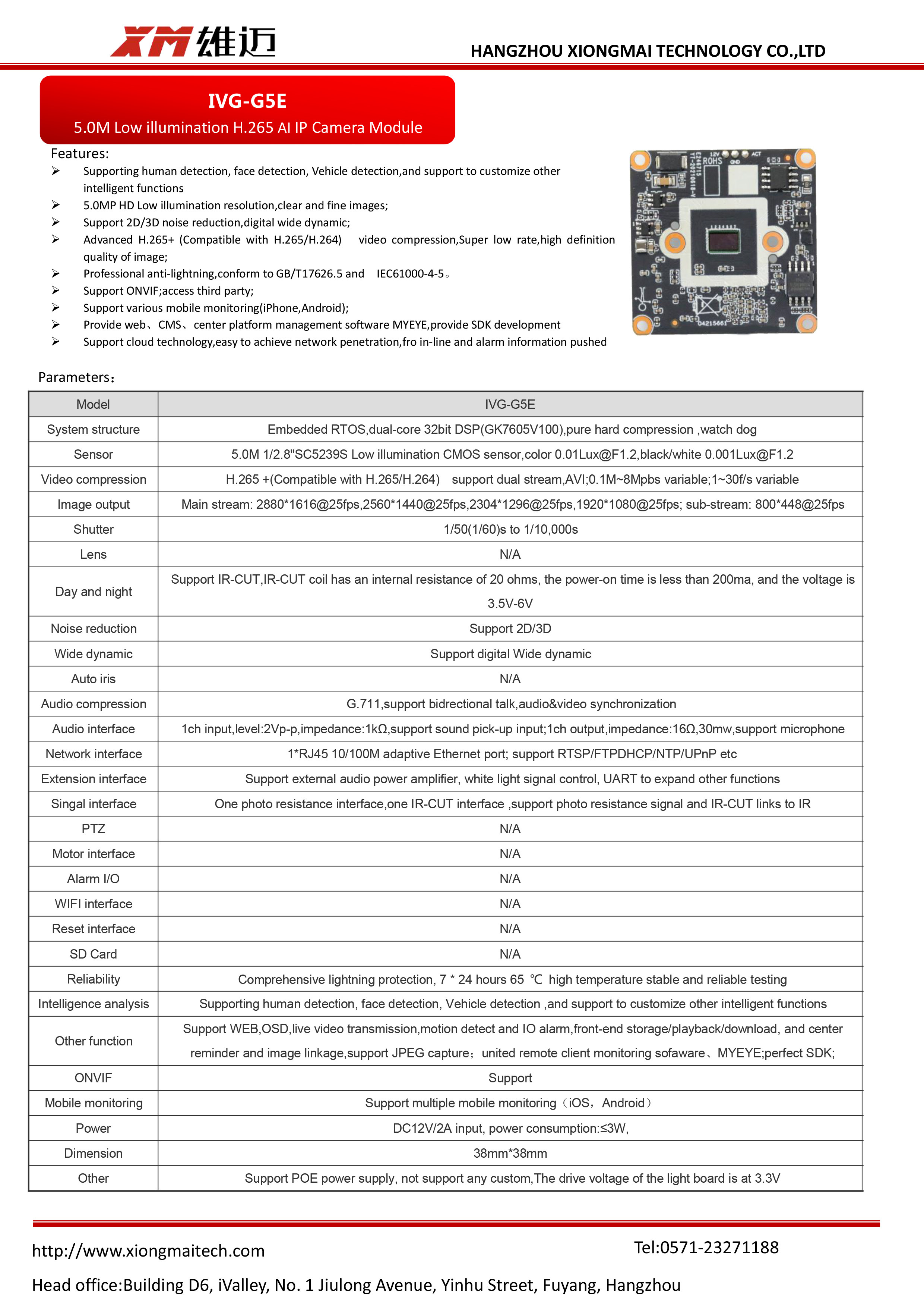

Еще один новый модуль, которого нет на сайте ХМ, цена 78 юаней. Проц аналог Hi3516DV200
У китайца где беру последнее время есть такие - 1307 р. с объективом 2.8мм.
Один модуль голый - 1094 р.
https://aliexpress.ru/item/100500334081 ... v785986299
В описании модуля ставит 20 фпс, в тех. документации стоит 25 фпс.
