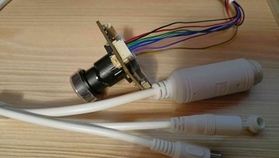

Приветствую друзья. Дошли до меня наконец модули: https://aliexpress.ru/item/100500474187 ... 0307098863
Модули заказывал вместе с кабелями с возможностью запитки по POE 48V и аудиовходом.
Но вот теперь хочу один модуль запитать без кабеля,от 12 вольт.

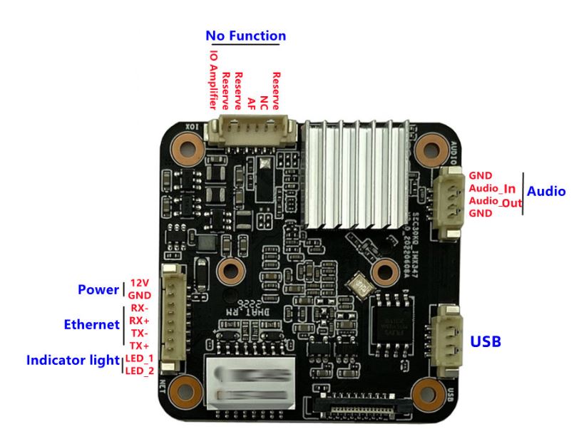

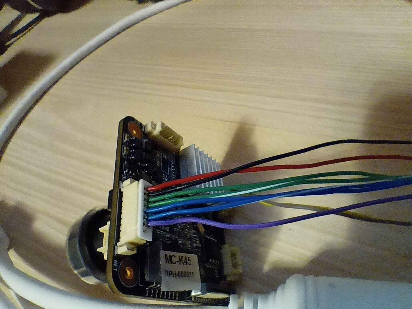

На разьёме который идёт в камеру семь проводов: Красный и чёрный питание 12 вольт; Зелёный; Зелёный-белый; Синий; Синий-белый; Фиолетовый.
Прозвонил кабель: 12 вольт идут напрямую с кабеля на разьём камеры(красный и чёрный), с этим понятно сюда подключу 12 вольт.

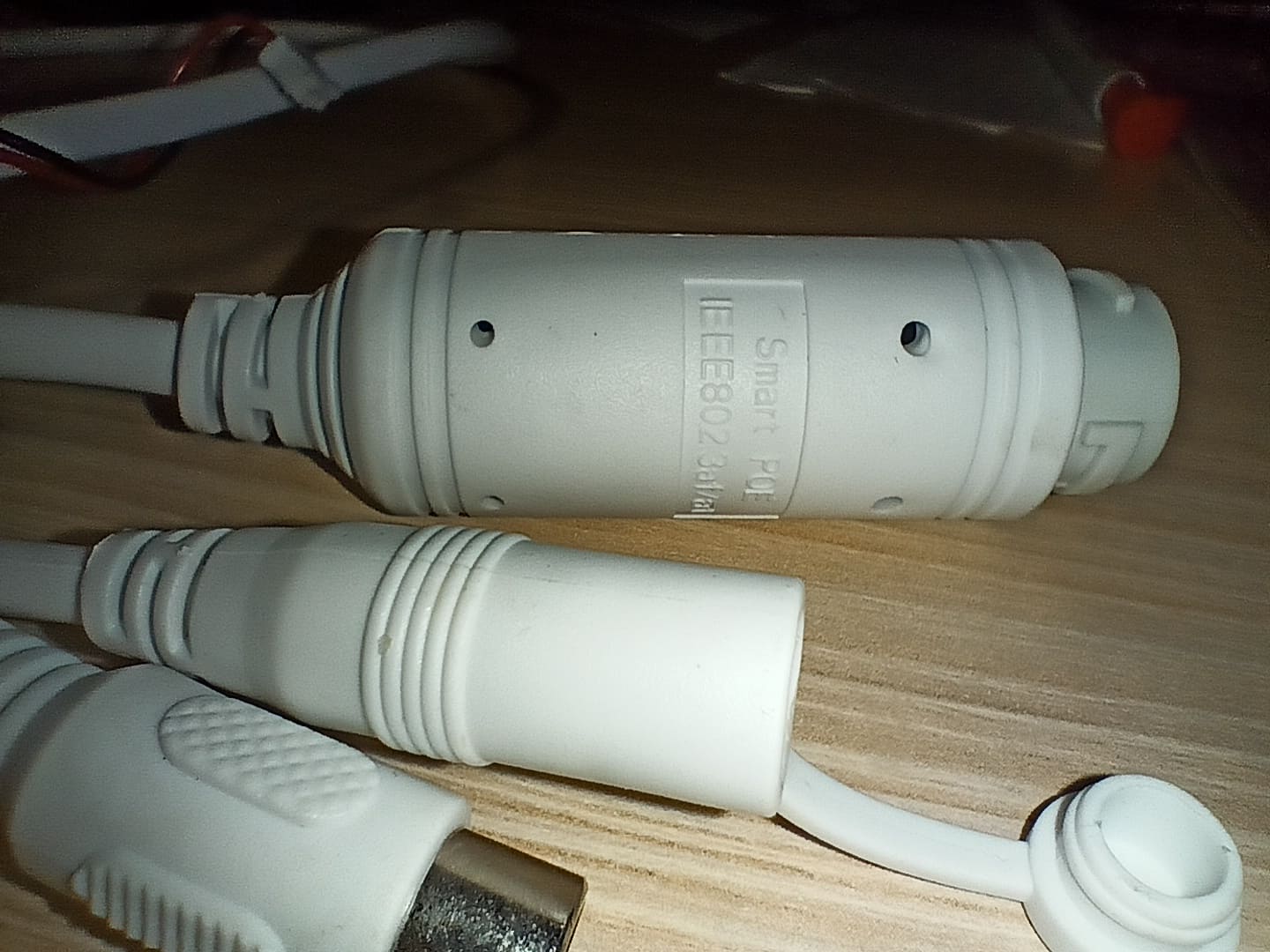

А вот сигнальные провода: Зелёный; Зелёный-белый; Синий; Синий-белый,(RX-,RX+,TX-,TX+), судя по прозвонке идут через залитый в разьёме трансформатор, Так-как напрямую как питатающие(красный,чёрный) не звонятся, а звонятся попарно с любой стороны, зелёный с зелёно-белым, синий с сине-белым со стороны разьёма камеры и 1 со 2-ым, и 3-й с 6-м со стороны розетки кабеля.
Вот собственно вопрос, можно ли минуя встроенный в разьём трансформатор напрямую соединить приходящую витуху с коммутатора по такой схеме: С приходящей витухи: 1236(Оранжево-белый; оранжевый; Зелёно-белый; Зелёный) на разьём камеры: Сине-белый; Синий; Зелёно-белый; Зелёный).
да :)) видь кабеля есть и без трансформатора, а он там нужен чтобы делать 12 из 48

Спасибо. Завтра попробую.
KOLIN
Сообщения: 10
Зарегистрирован: 10 янв 2023, 14:16
Сообщение KOLIN » 31 янв 2023, 11:34
Заработало. Посоветуйте компактный и качественный(насколько это возможно) микрофон к этой камере.
