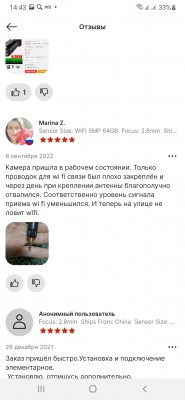

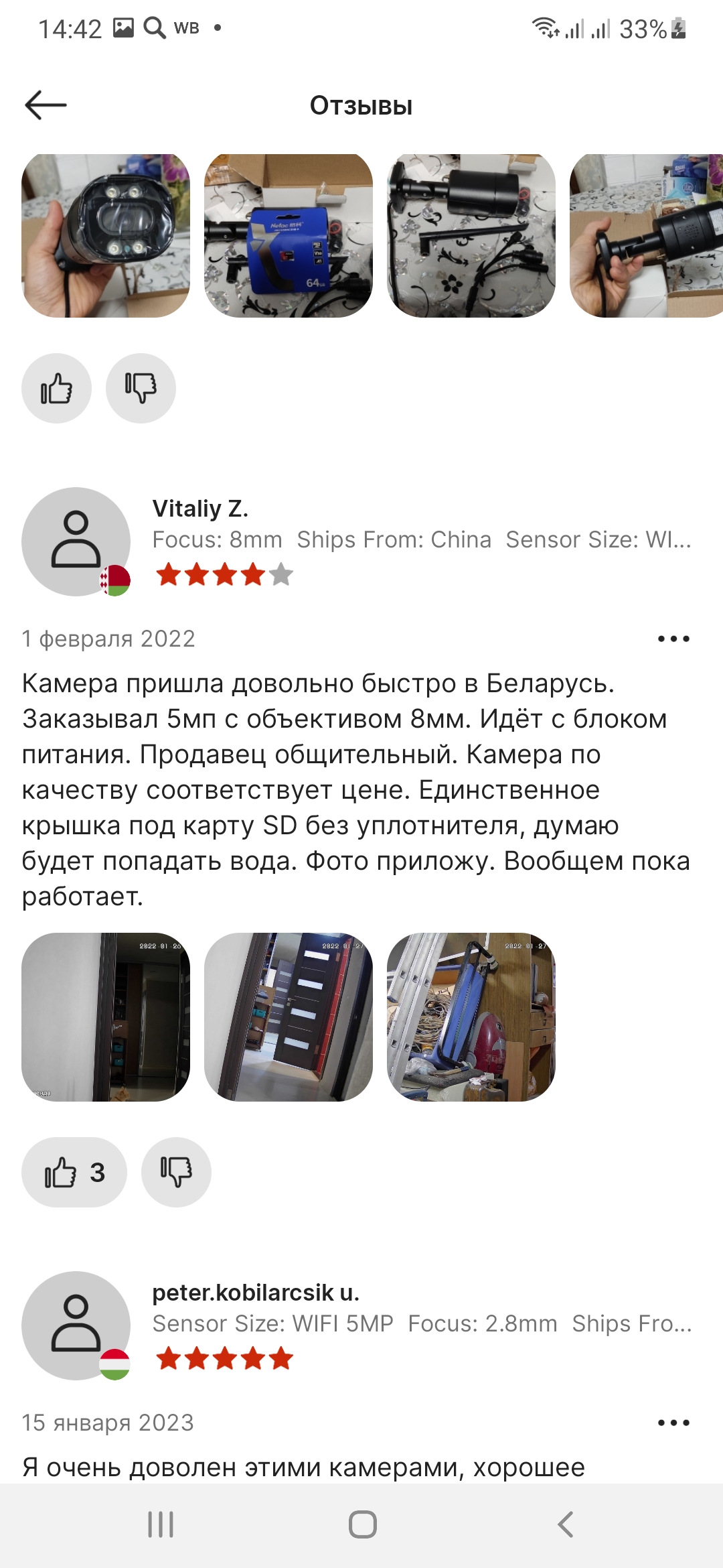

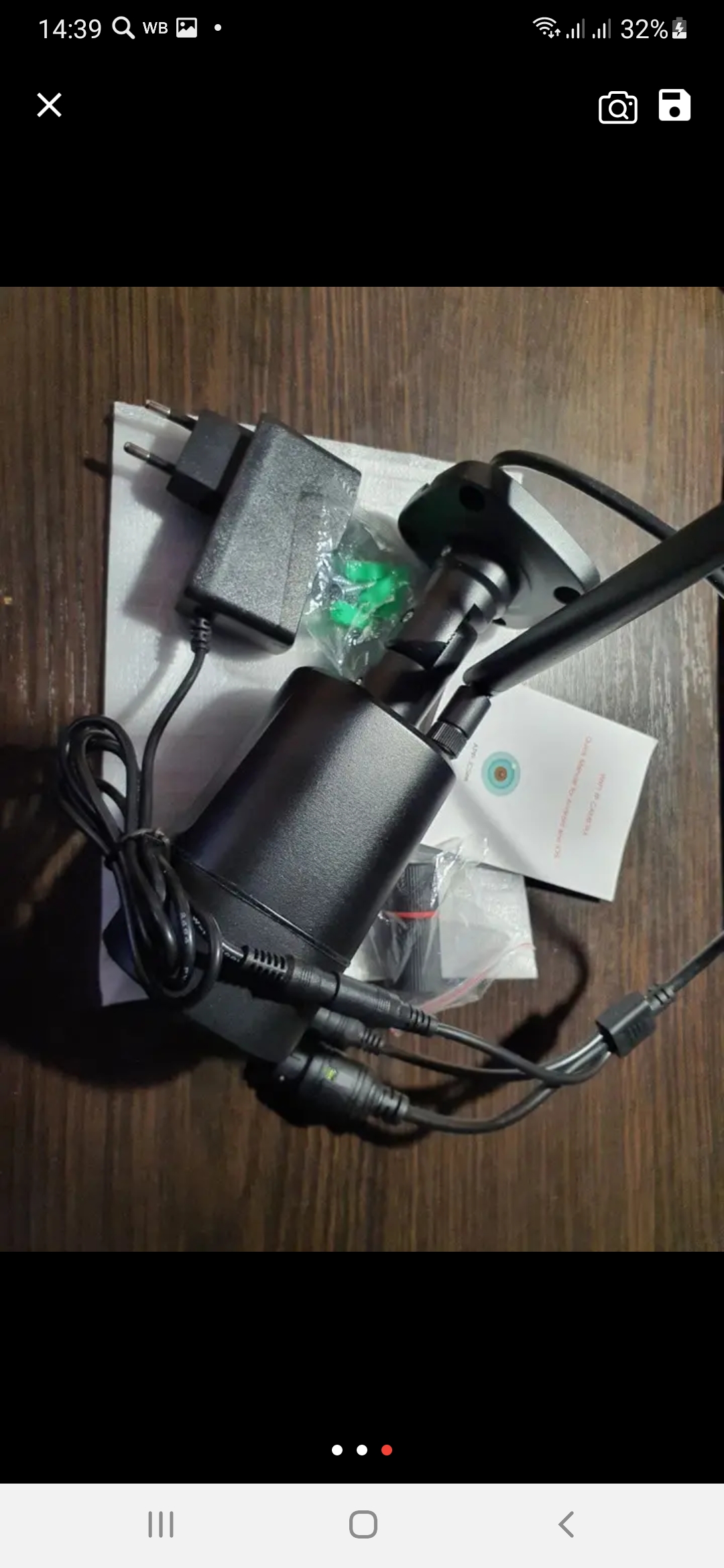

Смотри, что есть на AliExpress! Уличная Беспроводная IP-камера видеонаблюдения, 5 Мп/1080P за US $38,28 - уже со скидкой 55%
https://sl.aliexpress.ru/p?key=5s18tUF
Магазин usafeqlo
Откровенно на фото выглядит, как самый лютый китайский дешман. Осторожно!!! Через фото может передаться запах пластика
Не завезли резиновые уплотнитель и это точно IP66?
Вай фай антенна на клею
Этого достаточно, чтобы отпугнуть адекватного покупателя.
