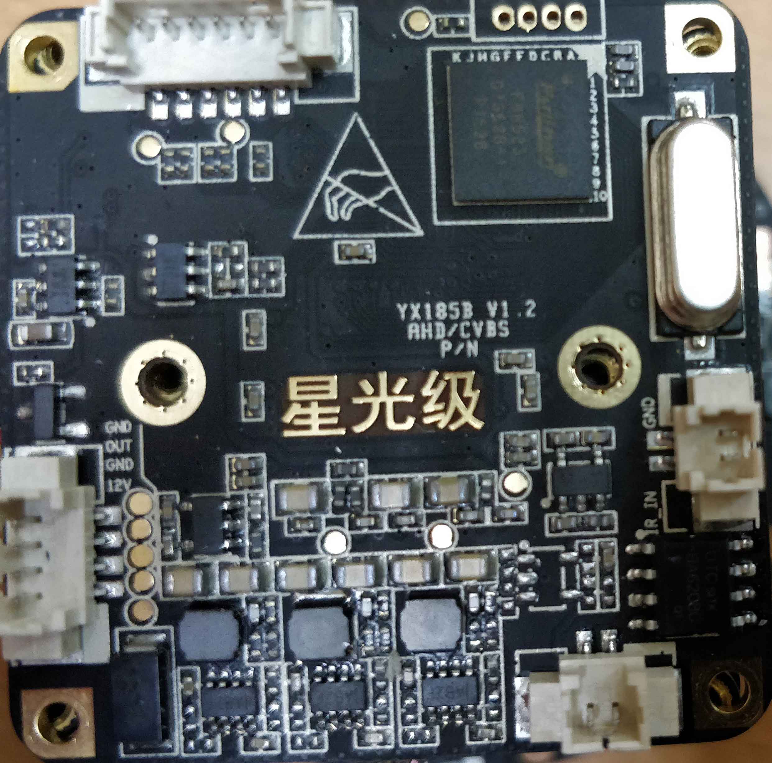

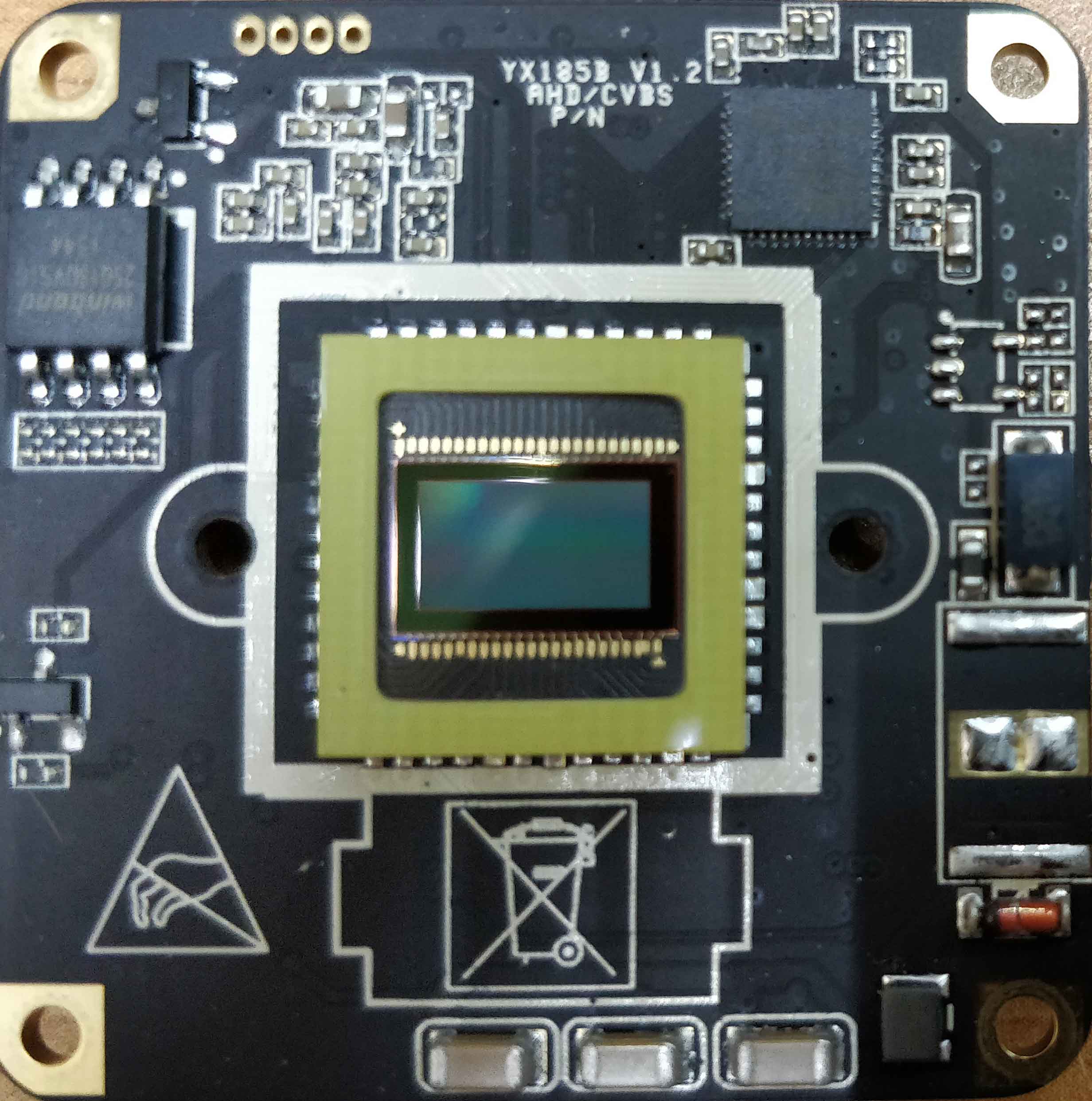

Сообщение AlienP666 » 23 янв 2019, 06:53
Фото модуля yx185b
Сообщение AlienP666 » 23 янв 2019, 07:00
Спасибо Splinter за ссылку и предоставленную информацию. До этого находил только одно упоминание https://vk.com/page-89762548_50794931" onclick="window.open(this.href);return false;. Название ввело в заблуждение. Теперь разобрав модуль видно четко, что Сони здесь не пахнет :smile: . Теперь стало еще более интересно какие же все таки характеристики SC1020 0.00001лк или 0.002. Если конечно это SmartSence.

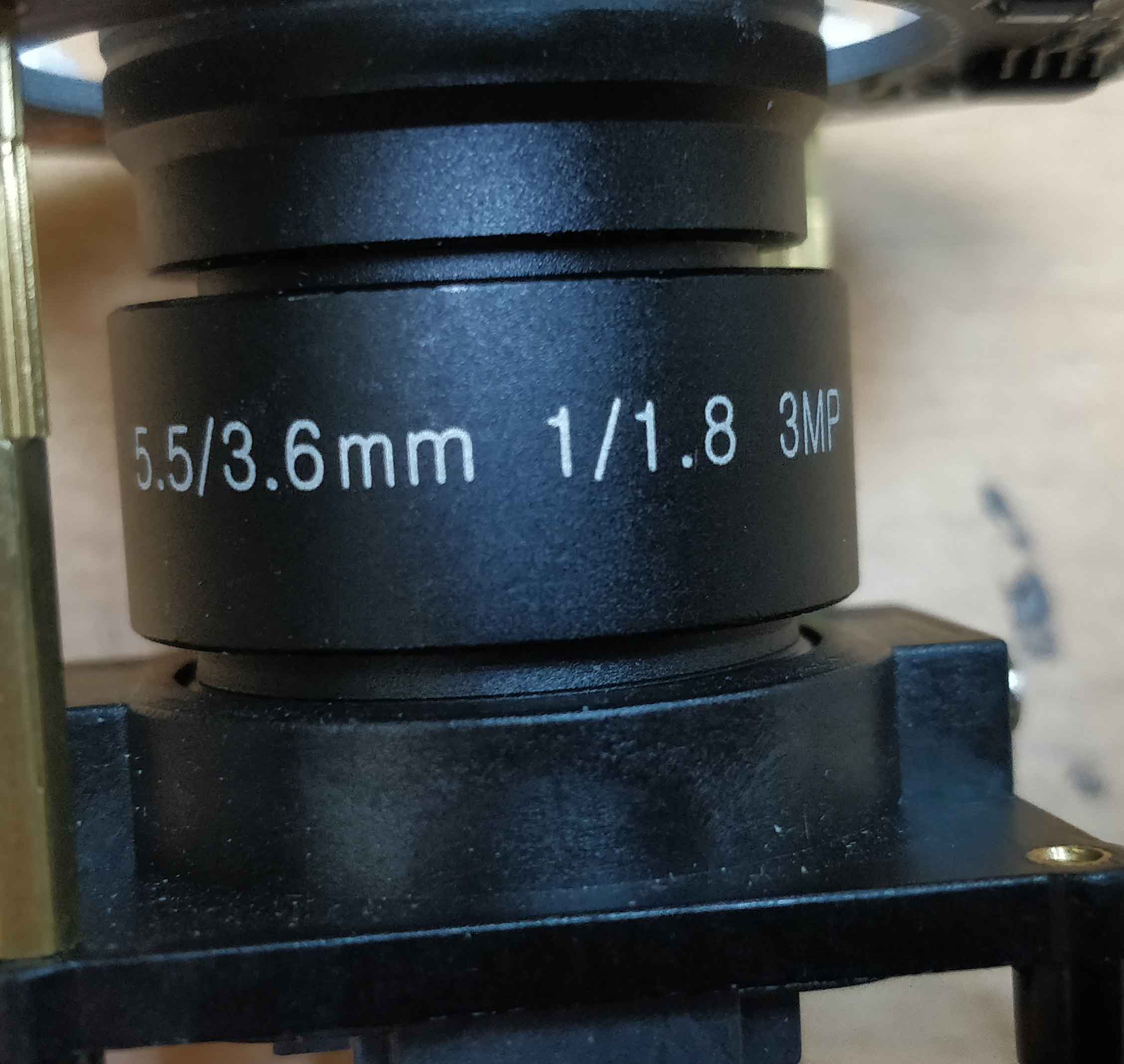

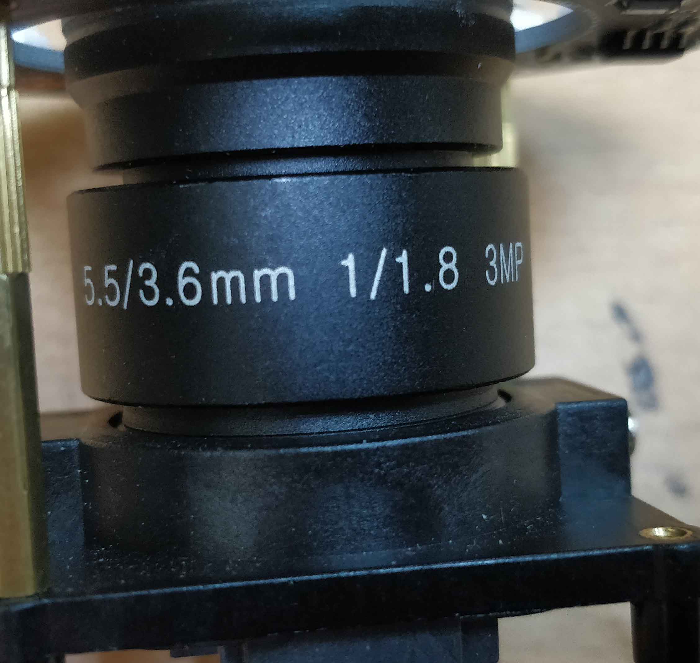

Сообщение AlienP666 » 23 янв 2019, 13:59
Вот объективы под эти фильтры смотреть :smile:
Сообщение AlienP666 » 23 янв 2019, 14:01
vassiaboss писал(а):Человек интересовался с креплением M16 ваши на м12 поэтому такая разница
На сколько я понял вопрос был в объективах для старлайт :smile:
Сообщение AlienP666 » 23 янв 2019, 14:04
XM рекомендуют использовать такого производителя http://en.ytot.cn/home.html" onclick="window.open(this.href);return false; , но найти на Али и Тао я не смог :(
Сообщение Sonya » 23 янв 2019, 14:55
Да вот они.
Сообщения: 13966
Сообщение kROOT » 23 янв 2019, 15:54
AlienP666 писал(а):Вот объективы под эти фильтры смотреть :smile:
Эти объективы оптимальны под старлайт матрицу 323 :D , а для 307 нужны объективы "черный свет".
Сообщение Sonya » 23 янв 2019, 16:00
kROOT писал(а):для 307 нужны объективы "черный свет".
Хотелось было бы увидеть сравнение нескольких объективов на одном модуле с IMX307 в идентичных условиях.
