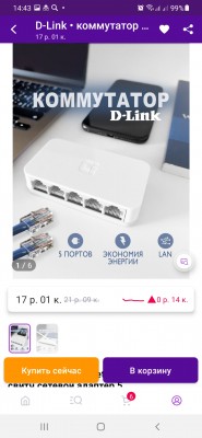

Посоветуйте нормальный коммутатор (Poe) на AliExpress. На 4 Poe порта, без супер наворотов. Чтобы выполнял самое необходимое и был стабилен в работе.
https://aliexpress.ru/item/32854572189.html
Взял копеечный без Poe.

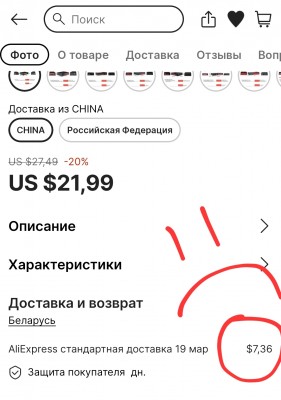

Выбираю кабель. Рассматриваю этот вариант:
https://sl.aliexpress.ru/p?key=lYpjt9r
И короткий
https://sl.aliexpress.ru/p?key=1hPmtmz
И вроде все. Блок 12в на 3 ампера взял.
По кабелям все ок?
Сообщение 2Dem » 18 фев 2023, 15:01
Не окей по кабелям. Их надо локально брать. И дешевле, и качественнее. По ссылкам люто дорого. Если проблема обжать, то ставишь на концах розетки и уже короткими патчкордами соединяешь. Более того, это как раз правильный вариант монтажа, так как протянуть кабель, обжать и воткнуть в устройство не правильно.
