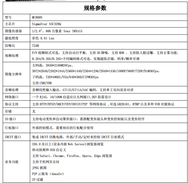

IMX415 + SSC328Q юзал кто нибудь, держит 25 fps при 4K?

Сообщение kROOT » 12 апр 2023, 11:00
K2K писал(а):
12 апр 2023, 09:14
По спекам 20кс всего

Сообщение K2K » 12 апр 2023, 11:37
12 апр 2023, 11:00
20 не много, но лучше 15. А с учетом неадекватной стоимости, наверное лесом. Я просто видел каменты про 25 и ролики от писающих кипятком недоблохеров, но веры им нет.
Хз че было вчера на 415. Один раз когда крутил настройки применилось 25, но в реале было все равно 15, а потом выбор остался лишь 17 макс. Возможно, если доп поток урезать, то и даст выбор, но в реале выше 15 я не смог получить. Вообще, модуль понравился, но кадров конечно хочу 25+ :D
