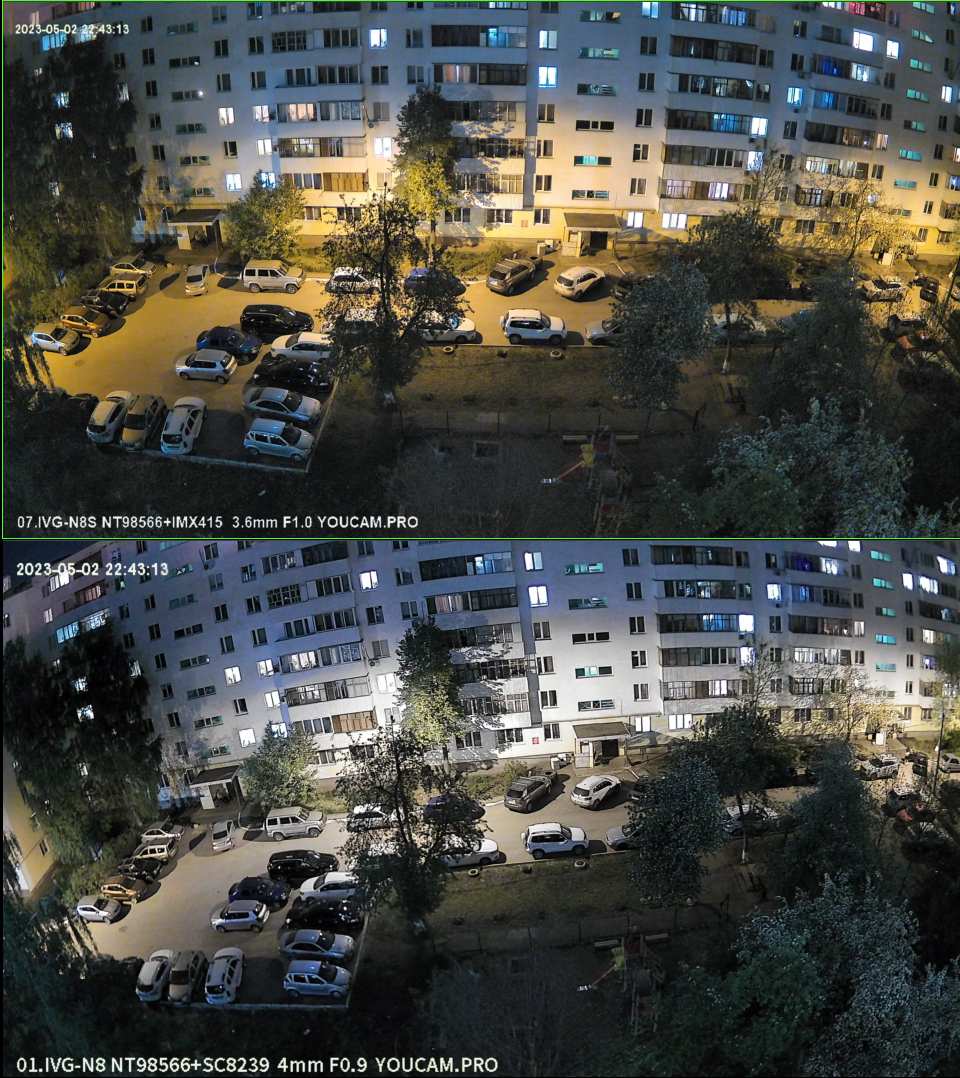

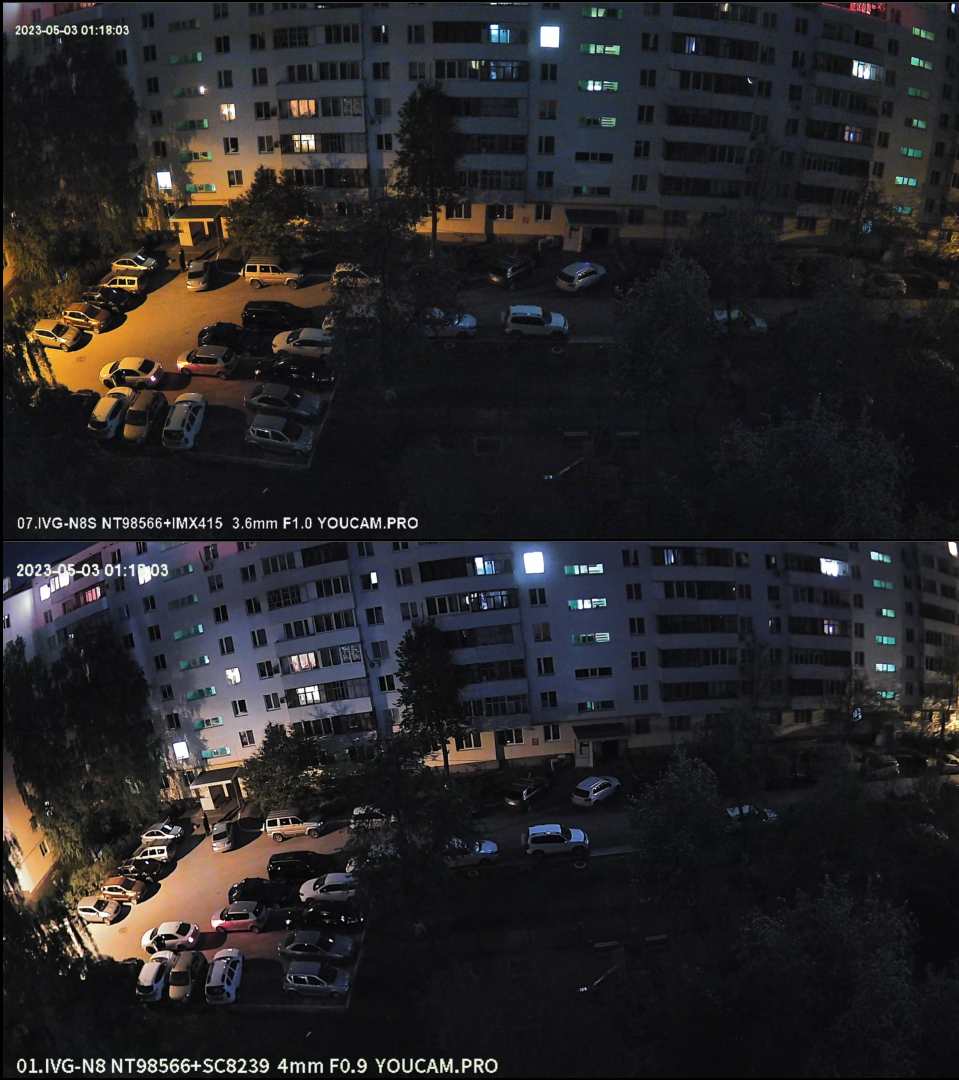

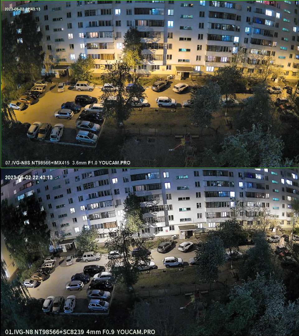

N8S против N8. Когда фонари отключат, другой снапшот сделаю.
Сообщения: 13949
Сообщение kROOT » 02 май 2023, 23:20
Что то как то не впечатлило...

02 май 2023, 23:20
Пока что у меня такое же впечатление от этого сравнения. У N8S есть проблемы с балансом белого, довольно часто он фиолетовый днем и желтый вечером. Китайцы обещали исправить это в следующей прошивке. Какой объектив использовать для 8MP? Пока что я нашел лучший F1.6, либо m12, либо m16.
N8S имеет немного больше деталей, но базовое изображение очень расфокусировано, нужно уменьшить горизонтальную и вертикальную резкость.
