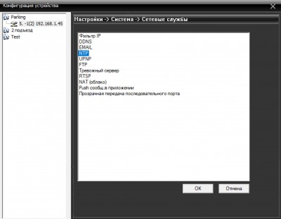

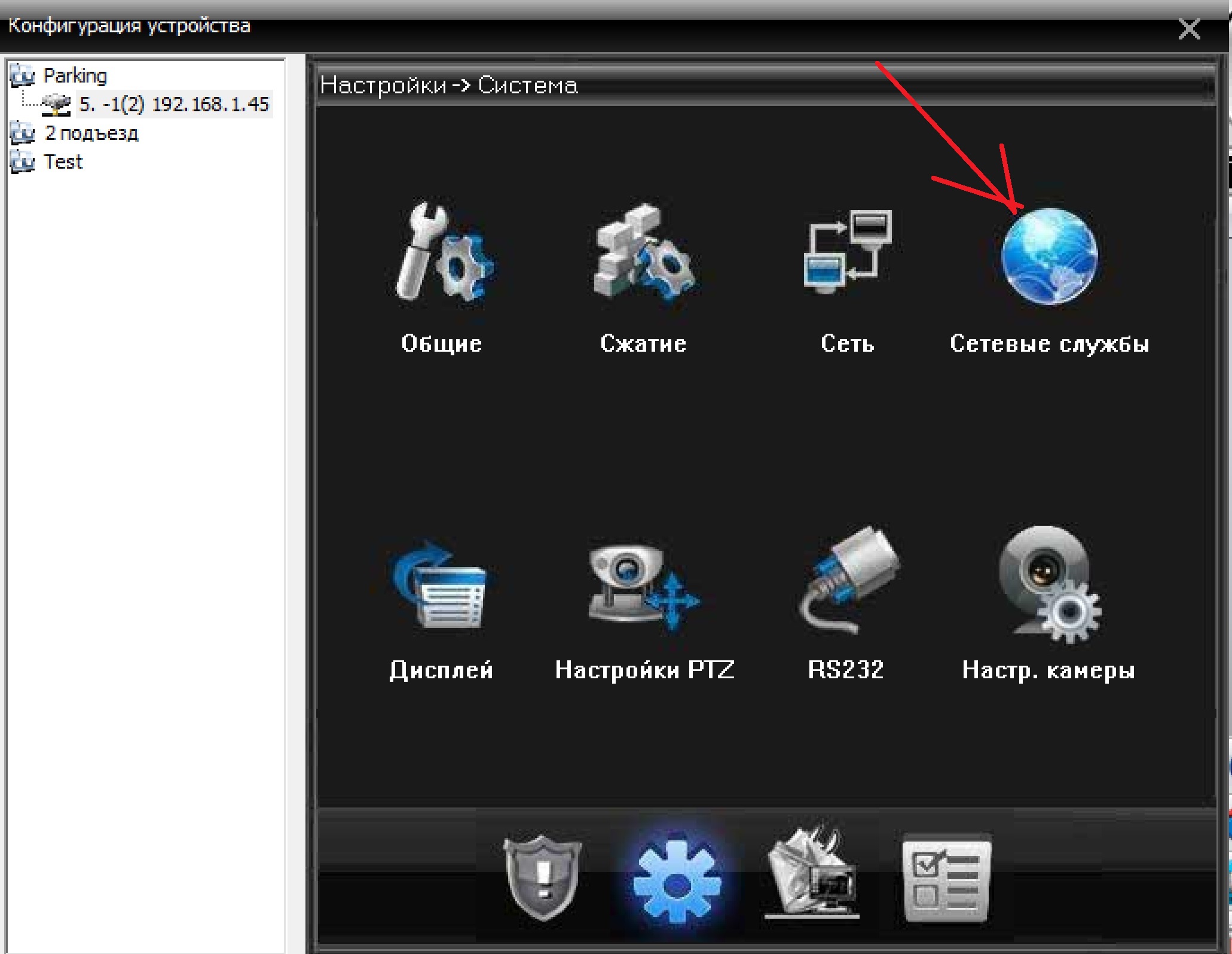

на XM есть где-то настройка NTP?
Сообщения: 854
Сообщение VitoTLT » 14 апр 2024, 09:02
Есть, в разделе настроек "сетевые службы"
