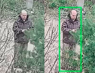

На скриншоте, который должен быть с матрицы IMX307 разрешение 2304 x 1296, но оригинальное разрешение матрицы 1920х1080. Но это ладно.
Кадр сделанный на SC450AI захватывает большую площадь.
В сравнении человека, плюс минус одно и тоже, разница в постобработке.

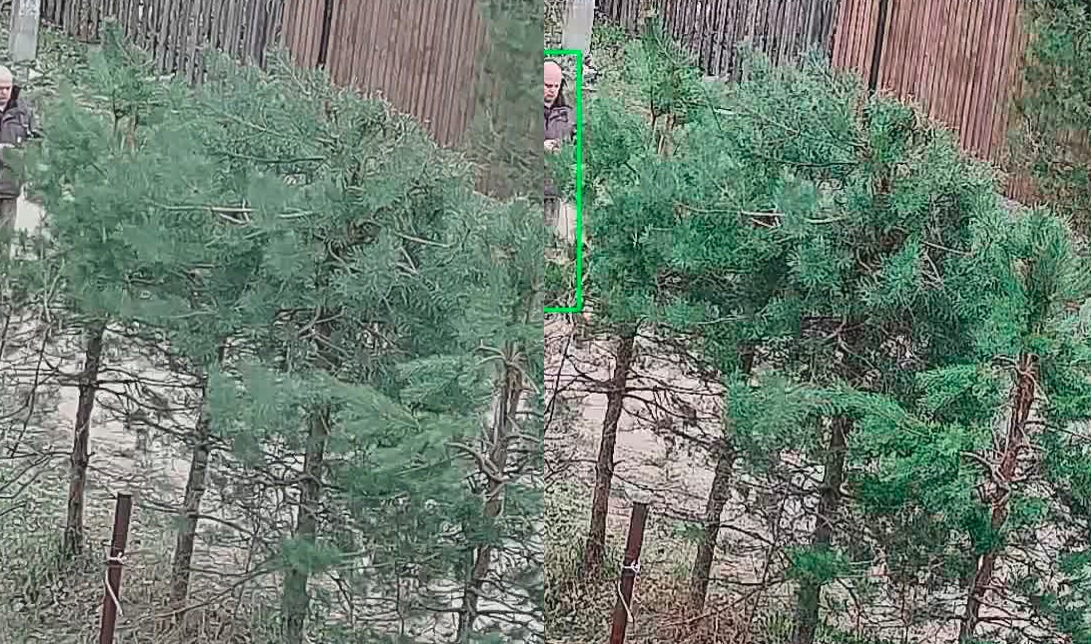

А вот деревья уже заметно лучше выглядят у SC450AI.

Как выше верно замечено, разница между "мегапикселями" не столько в детализации, сколько в обзоре. Грубо модуль с большими мегапикселями захватит большую площадь, при одинаковом фокусном расстоянии объективов, то есть на конкретном объекте все будет плюс-минус одинаково. Что касается wdr, то это скорее ночной житель и не могу сказать, что пользы от него больше, чем вносимых им же искажений. Чтобы понять, на что способна именно матрица и объектив, нужно все это отключать. А так вы по сути сравниваете, что у вас прошивка "дорисовывает". Но всегда ли корректно она это делает, вопрос открытый. Приглядитесь к сравнению "человека" выше. Все появившиеся квадратики и прочий перешарп, это работа прошивки, а не матрицы и объектива. А в случае чего, именно для распознавания, больше бы подошел кадр с 307 матрицы. Именно поэтому я считаю, что там, где можно обойтись без обработок, нужно обойтись без обработок.

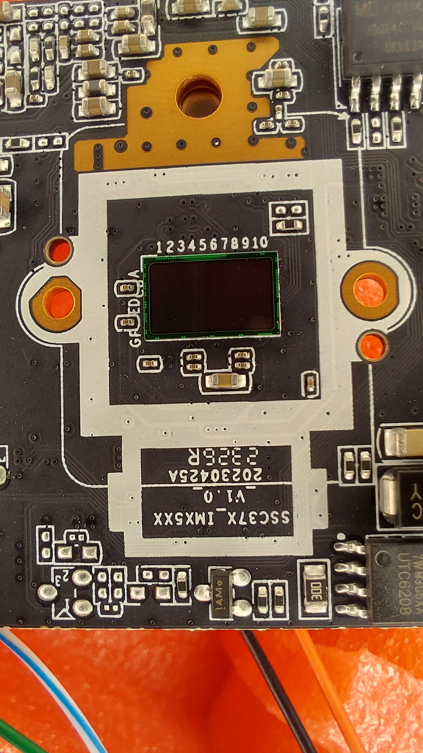

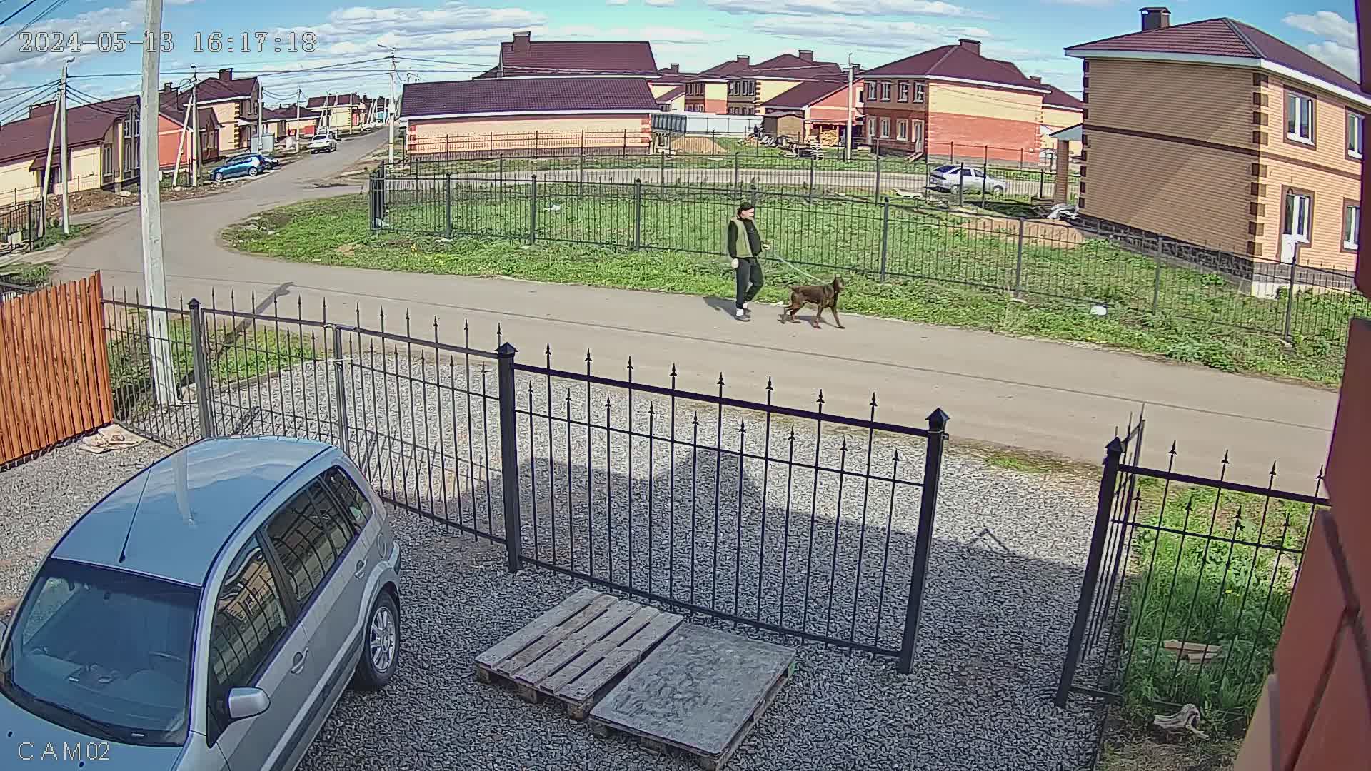

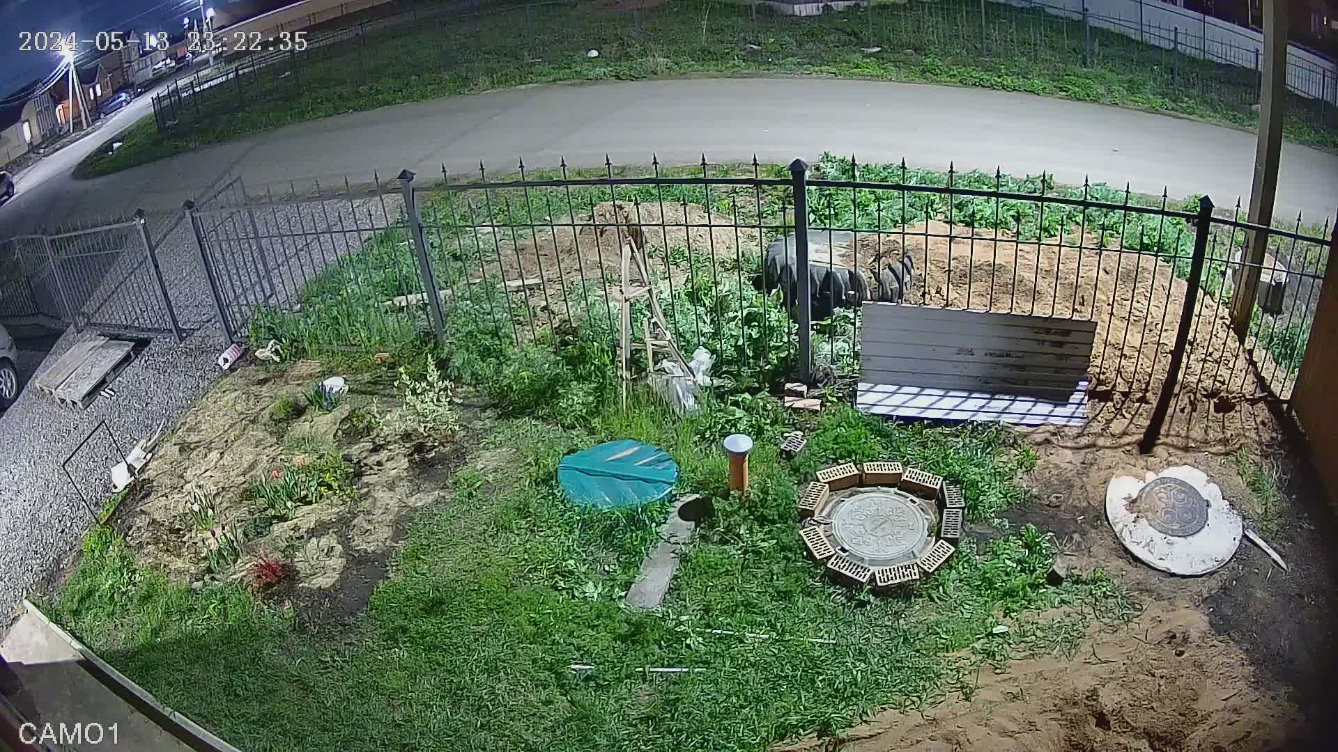

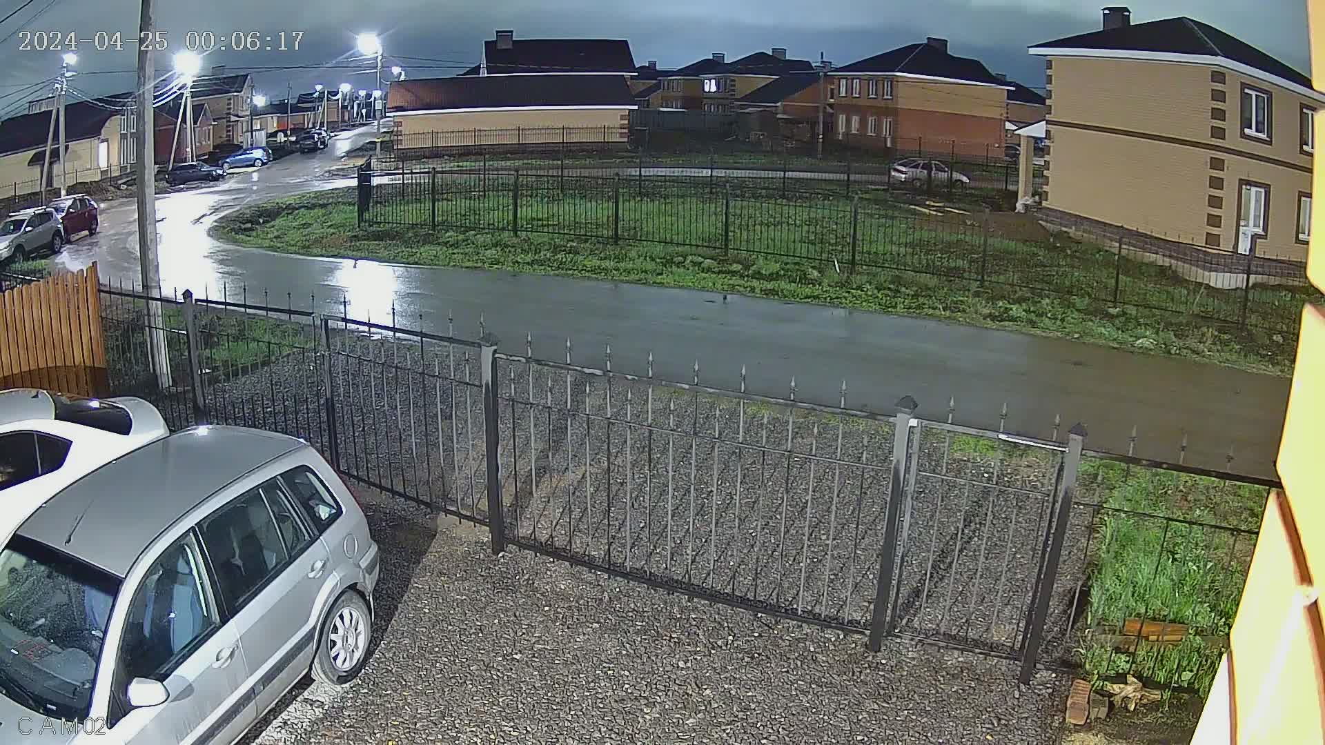

307ev200 все улучшалки отключены.
Сообщения: 1228
Сообщение Роман 55 » 13 май 2024, 16:36
Вот думаю стоит ли брать 450 которая стоит в 2 раза дороже, будет ли показывать в 2 раза лучше, что то сомневаюсь. Забыл сказать, на столбе слева фонаря вообще нету.

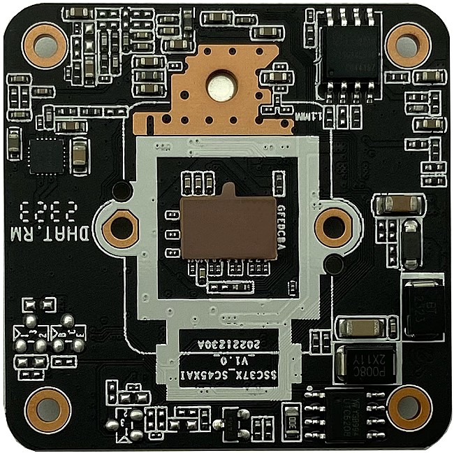

в модулях от Анжи mc-j30 стоит не SC450AI, а SP4329 от компании SuperPix которая входит в состав Omnivision.
Это версия, или вы точно знаете? Потому как это, мягко говоря, подстава. Буду переставлять объектив - попробую сфотать матрицу. Может, где в сети есть фотки оригинальной.

Это выяснили иностранцы распотрошив прошивку и заодно сравнив фото матрицы.
Сообщения: 1228
Сообщение Роман 55 » 13 май 2024, 20:40

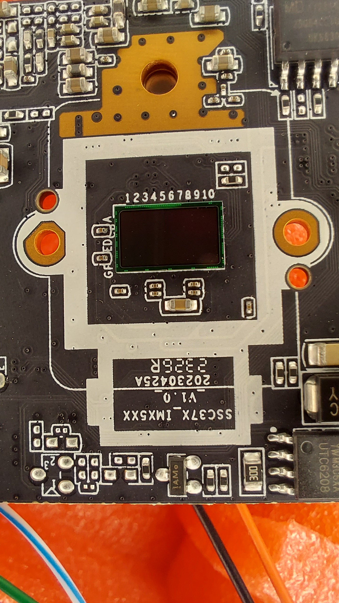

А это что не 450 что ли?

Хотел здесь увеличить угол обзора, понял что проще поменять объектив на 2.8мм., чем покупать 450, сейчас стоит объектив F1; М12; 4мм. Наверное детализация с 2.8 будет немного похуже, но это не критично.
Это версия. По этой теории заговора никаких матриц выше GS2235 не существует и везде используется только эта матрица с лютым апскейлом. SP4329 тоже типа не существует, а китайцы опять обманывают. Как-то так.
