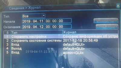

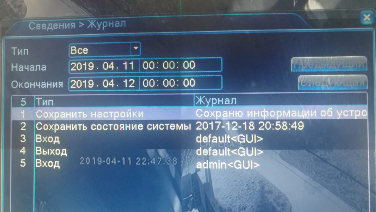

здравствуйте! подскажите пожалуйста что-нибудь! у меня регистратор не сохраняет настройки! если я изменяю настройки любые всё равно какие, после перезагрузки он возвращает всё обратно!!! прошивка и сброс и не помогают!!! пишет ошибку и не прошивается!! все изменения и настройки, все сбросы и всё остальное не помогает, вроде сбрасывают- но после перезагрузки всё возвращается опять снова к этому же состоянию!
Rus78
Сообщения: 4
Зарегистрирован: 11 апр 2019, 21:54
Re: Проблема с регистратором N1008f
Сообщение Rus78 » 11 апр 2019, 22:21
Даже пароль меняю, после перезагрузки он снова старый ставит!!!
Rus78
Сообщения: 4
Сообщение Rus78 » 11 апр 2019, 22:53
В журнале так пишет!!! все возвращает к 18.12.2017
Сообщения: 13930
Сообщение kROOT » 11 апр 2019, 23:29
флэш померла значит. смотрите маркировку, покупаете такую же, копируете дамп программатором, припаиваете новую.
Rus78
Сообщения: 4
Сообщение Rus78 » 11 апр 2019, 23:56
похоже проще новый купить!!!
