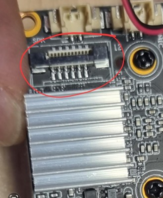

isegals » 04 июл 2024, 14:29
подскажите плиз имеется IVG-G4F с не распаянным TF разъемом под шлейф, кто то знает маркировку или где можно заказать этот разъем? нужен именно сам разъем без самого слота и шлейфа

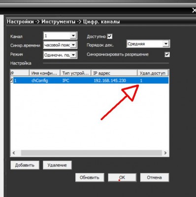

K2K
- Сообщения: 348
- Зарегистрирован: 26 авг 2021, 21:11
Сообщение
K2K » 05 июл 2024, 18:29
romsan писал(а): ↑05 июл 2024, 15:20
... а то, что с одного адреса можно тянуть несколько потоков Вы не знали?
Речь же про регистратор. Как там настроить каждый "глаз" в свое окно?

isegals » 07 июл 2024, 19:31
K2K писал(а): ↑05 июл 2024, 18:29
на скрине всё показано, на регистраторе настраивается 3 отдельных канала, каждый из них настраивается с одинаковым ip камеры, но разным номером удаленного канала, в данном случае камера с 3 объективами, соответственно каналы с 1го по 3. Также забираются потоки с другого регистратора, в случае необходимости.
