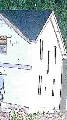

Купил камеру у VOLDRELI с этим модулем, столкнулся с проблемой - ночью картинка сильно пересвечена. Камера пытается сделать тени "как днем", в итоге большие зоны засветки, лица засвечиваются и т.н.
Настройки подергал все, что смог. Ноль результата.
SC450AI Полнолуние, освещения на веранде нету

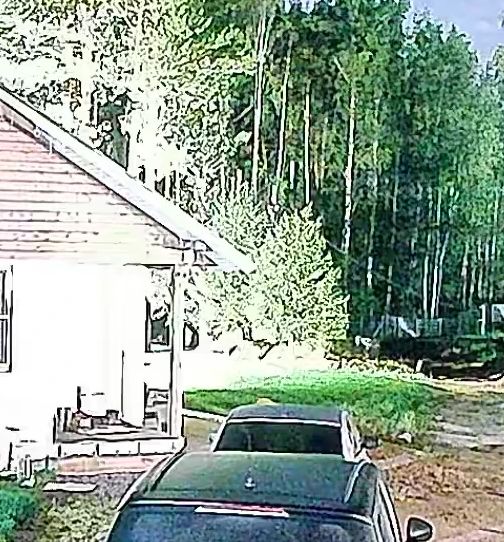

так она на вашей картинке тоже несколько пересвечена. Но за счет отсутствия сильно светлых объектов нет засветки. У меня в засветку улетает, потому что дофига местных светильников

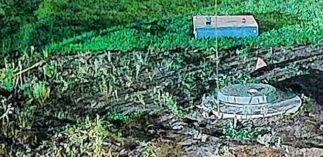

Вот эта камера, светлая часть кадра
тень:

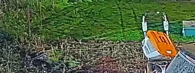

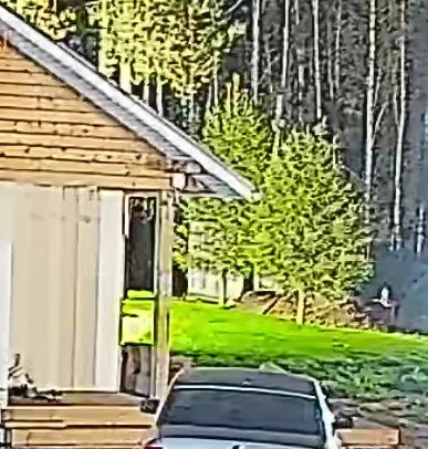

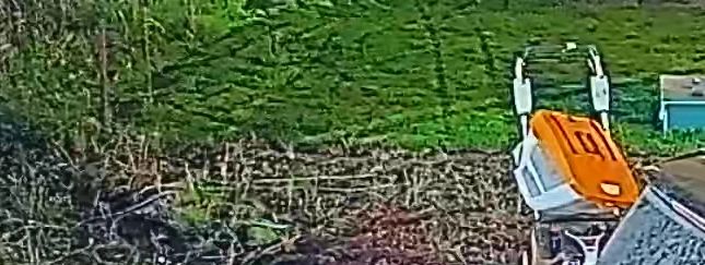

а вот другая камера того же класса, но на XM. Те же 1/1.8", f0.9 от того же продавца
не вкладываются, следующим постом
полтинник
Сообщения: 402
Сообщение полтинник » 27 сен 2024, 13:30
Вторая камера, снята не одновременно, но условия те же
