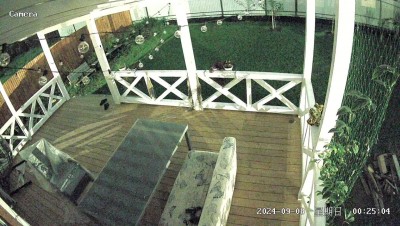

У них с экспозицией какая-то нестабильность. Чуть ровнее свет лег, чуть мягче тени - и все отлично. А когда контрастность повыше, есть зоны с сильным освещением и тени погуще - она тени тянет "как днем" и светлые зоны в хлам засвечиваются

На веранде свет не включаем, в основном показывает так

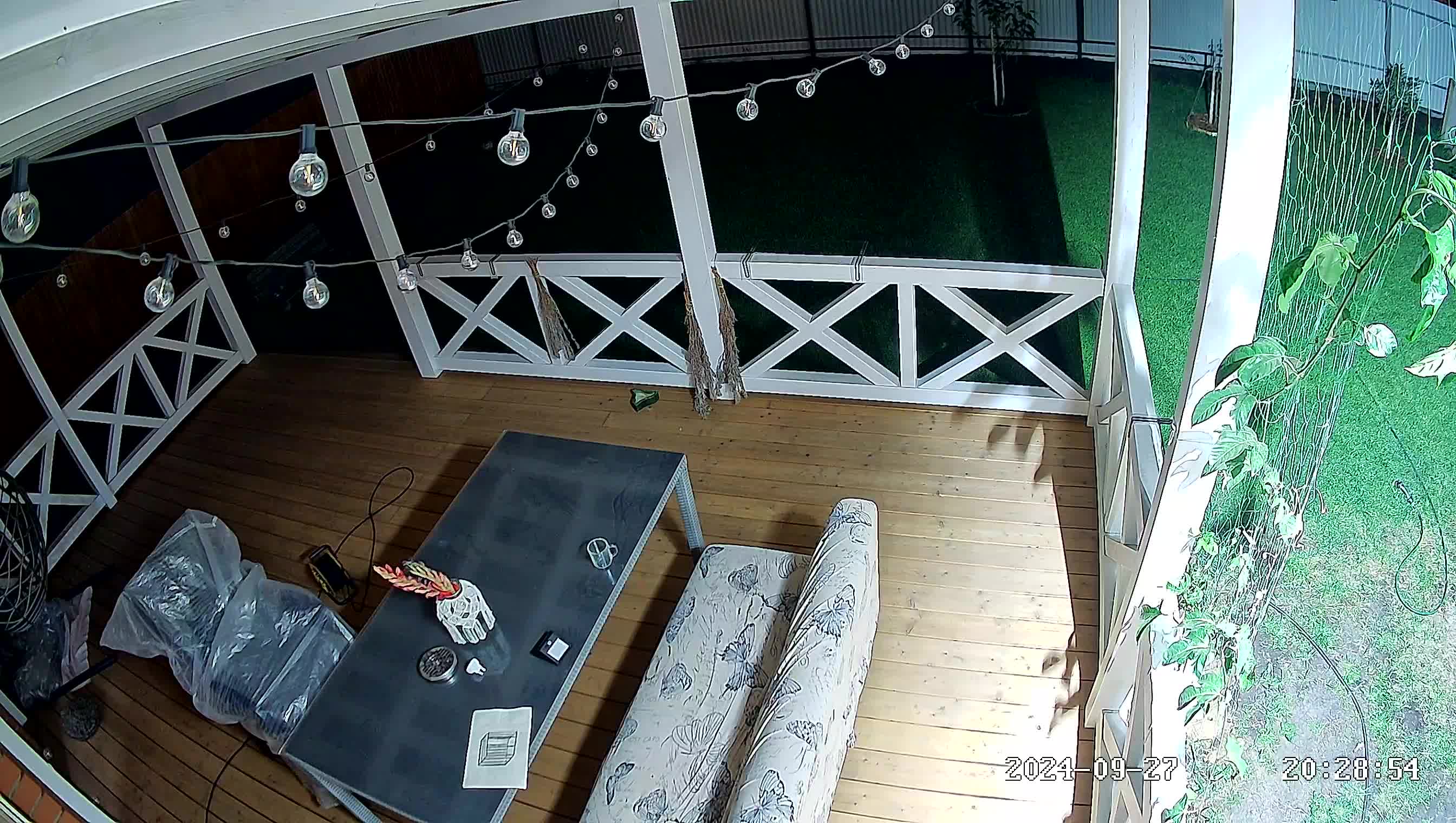

307 в таких же условиях показывала так

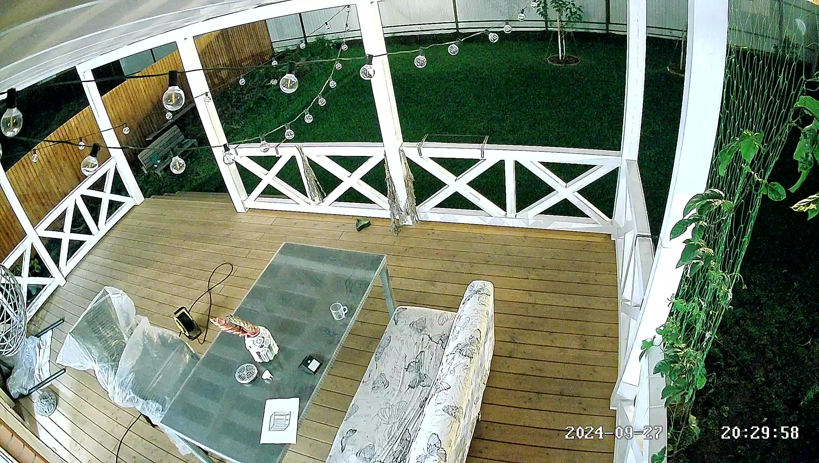

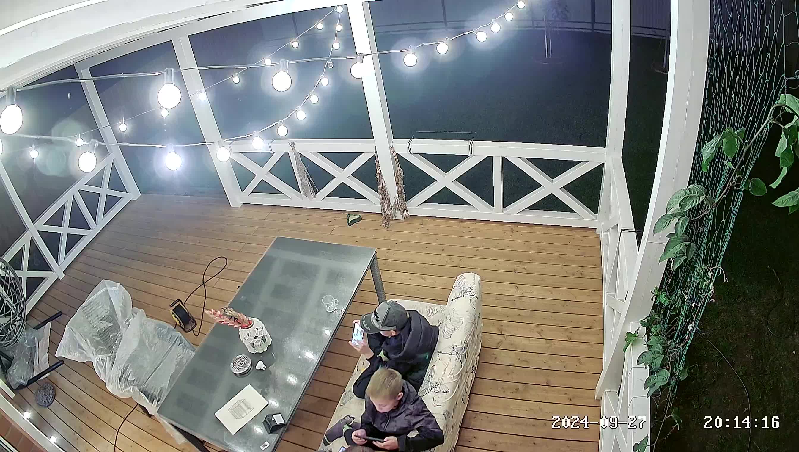

Вот 450 при разном освещении

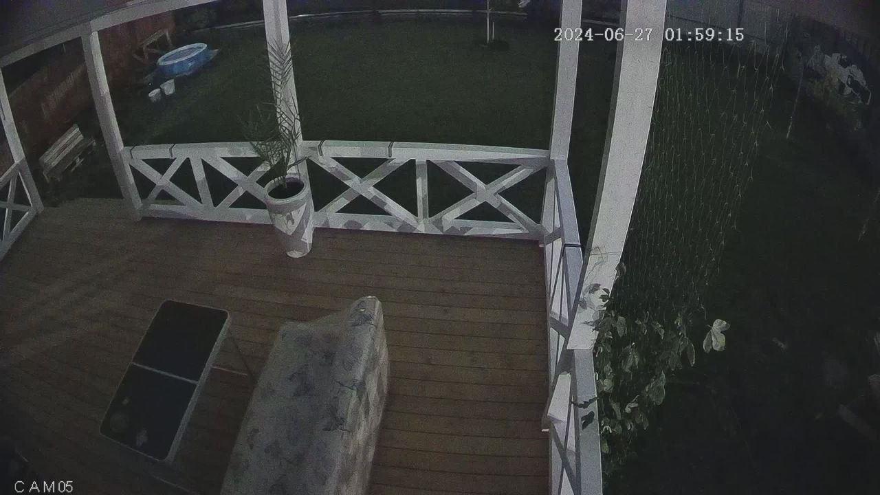

Ночью результат такой:
изменение wdr с 1 на 255 приводит к не очень сильному высветлению теней (думал сильнее разница между минимумом и максимумом) и никак не влияет на света - такие же сильно засвеченные
у XM есть настройка AE reference, которая влияет на целевую яркость картинки при определении экспозиции, она там как раз делает то что надо, а у anjvision такой нет
