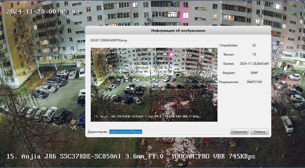

Сообщение kROOT » 19 ноя 2024, 22:47
полтинник писал(а):
19 ноя 2024, 20:32
Нагуглил, разрешение снепшота люди настраивали ручками через сохраненную конфигурацию в файле AVEnc, но видимо разработчики решили, что жирно и теперь камера игнорирует его. Можно даже через DMS менять, он там есть. Но картинка не меняется
Не понял, вот я делаю снапшот с разрешением потока через VMS. Какие конфигурации? Какие файлы?

Еще раз - вы не поняли, о чем я
Я хотел получить с камеры картинку без видеопотока. Просто jpeg, на который не влияет видеокодек. У камер XM такая фишка есть, но разрешение дает только D1
http://IP/webcapture.jpg?command=snap&c ... wordxxxxxx
в более старых камерах можно было окольными путями настраивать разрешение, настройка никуда не делась, но перестала работать
по итогу я беру из видеопотока, деваться некуда, выставив самое высокое видеокачество, но для надежности делаю это не VMSом, ибо нет уверенности что он I-frame возьметет, а не положит на него еще кучу промежуточный фреймов
грабаю поток ffmpeg'ом без перепаковки и потом извлекаю первый I-frame в jpeg с максимальным качеством jpeg
