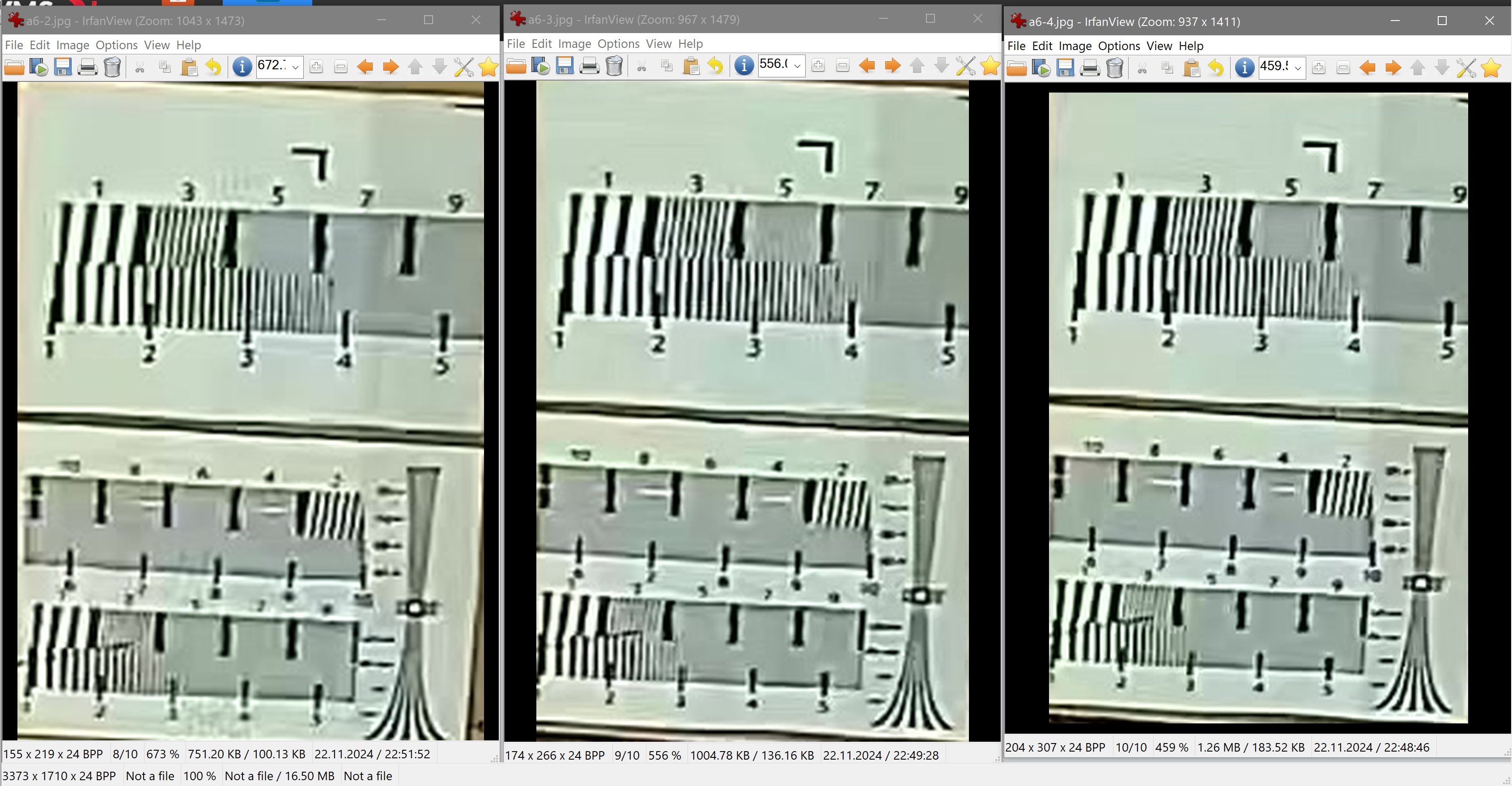

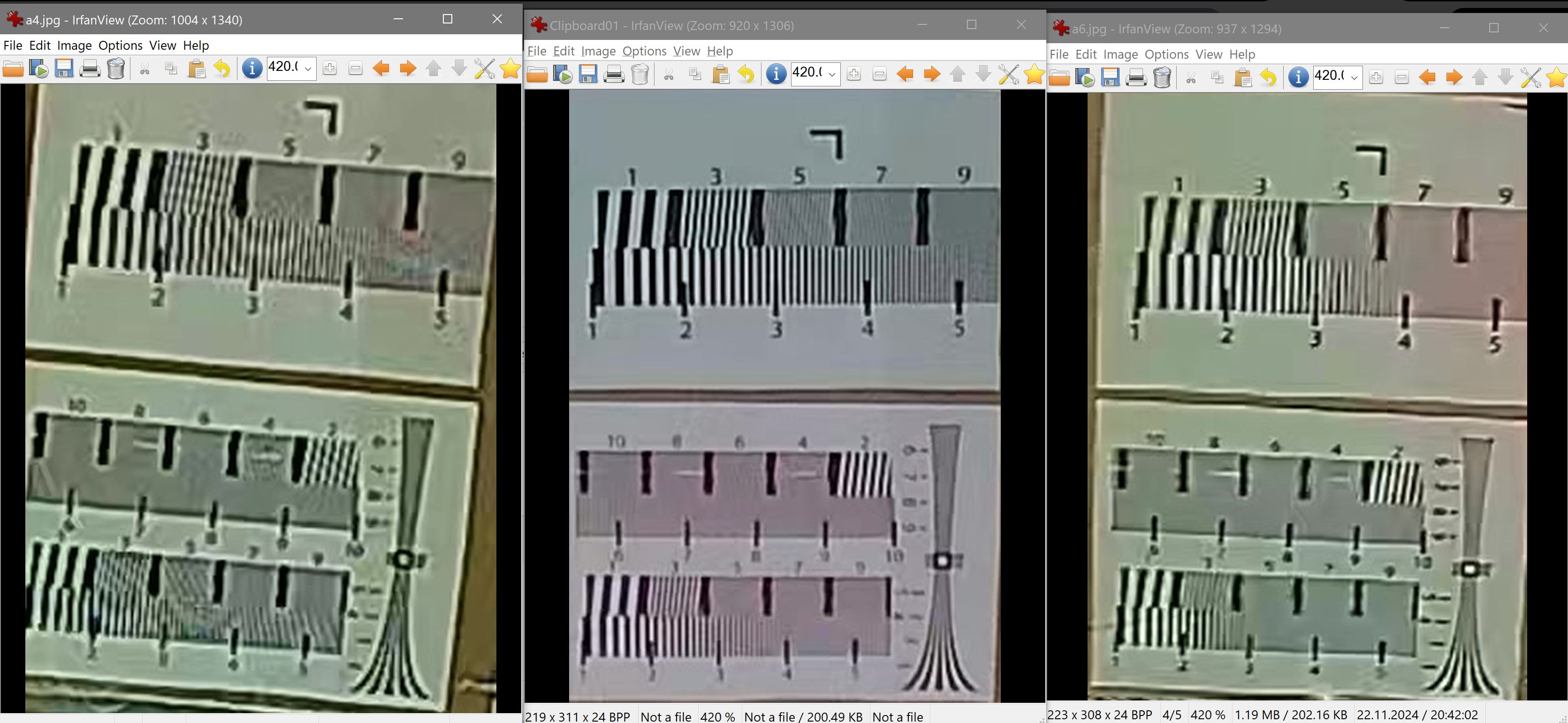

Сообщение полтинник » 22 ноя 2024, 20:55
A4-A8-A6
все 4 в разрешении 4МП высочайшее качество
такое ощущение, что в A4 нет антиалиас фильтра на матрице (а их ставят вообще для камер видеонаблюдения?)
полтинник
Сообщения: 402
Сообщение полтинник » 22 ноя 2024, 20:58
У А8 зона 4-5 сверху - как раз те же самые 1.2 пикселя на линию, что как бы подтверждает что 4мп ее родное разрешение.
полтинник
Сообщения: 402

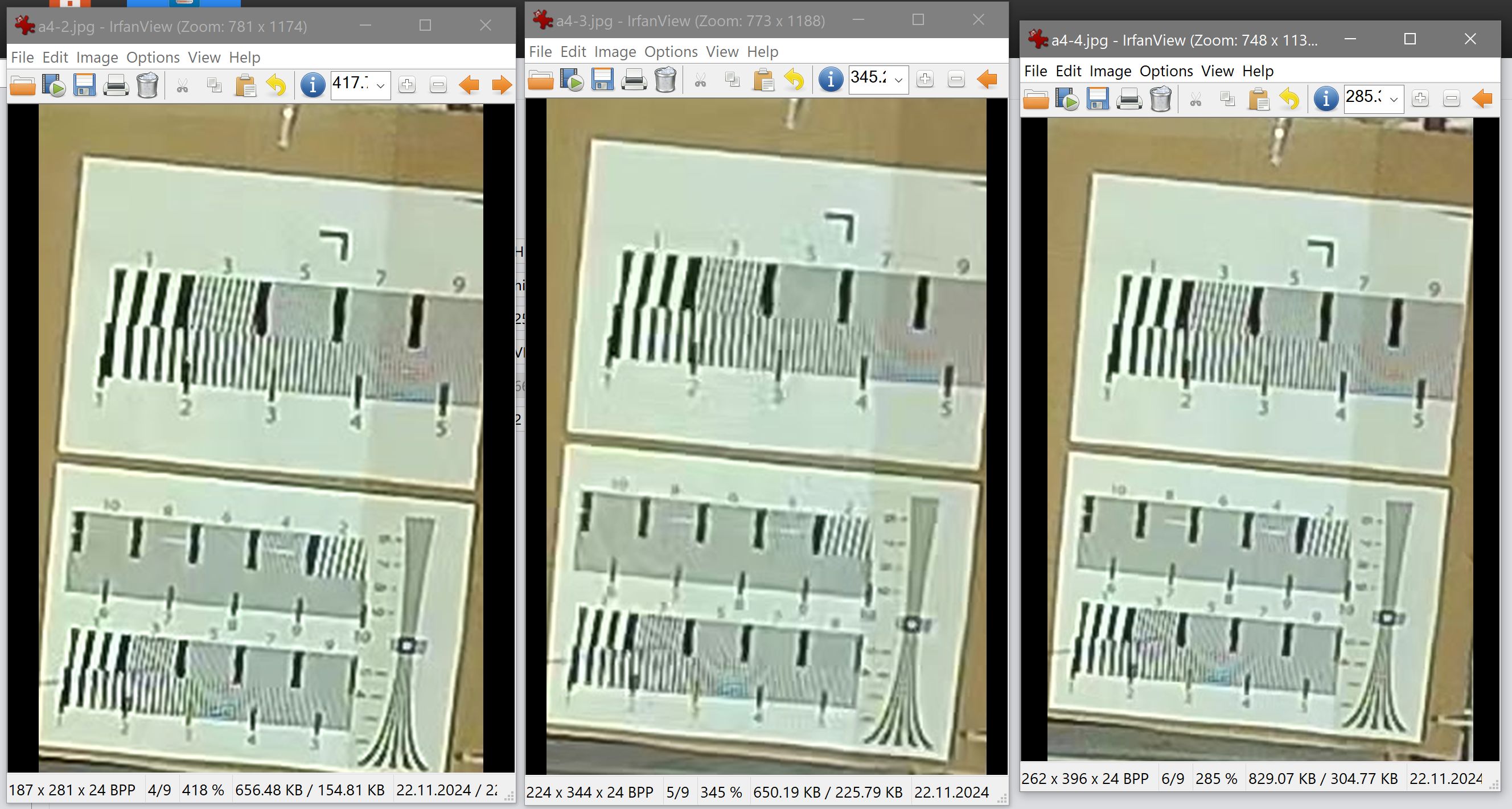

Сообщение полтинник » 22 ноя 2024, 23:06
A4 в разрешении 2, 3, 4 мп
A6 в разрешении 2, 3, 4
как бы A6 с трудом тянет на 2.5 мегапикселя.

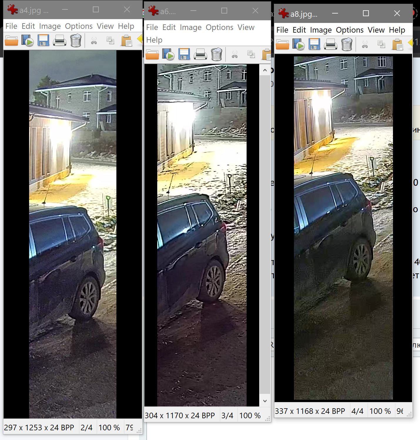

Причем во дворе у меня свет от соседнего дома и фонаря в 40 метрах, но перед камерой стоит черный грязный автомобиль, и его передняя к камере сторона освещена только фонарем с 40 метров. Нет разницы в тени.
полтинник
Сообщения: 402
Сообщение полтинник » 23 ноя 2024, 00:21
Слева направо, A4-A6-A8
масштаб 100%, все снимали в 4МП
выбран фрагмент в котором есть и засветка максимальная, и самая глубокая тень (под машиной), вытащенная WDRом
A8 чуть лучше. A4 лучше в зоне засветки, чем A6
грязный бок черной машины и тень под ней - ну одинаково, хотя и тут A4 чуть лучше A6
