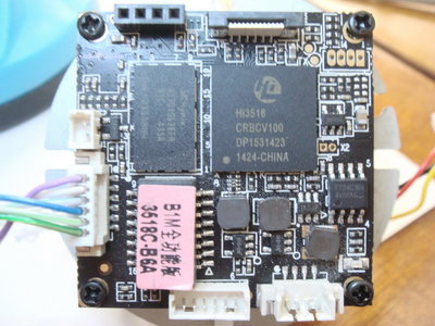

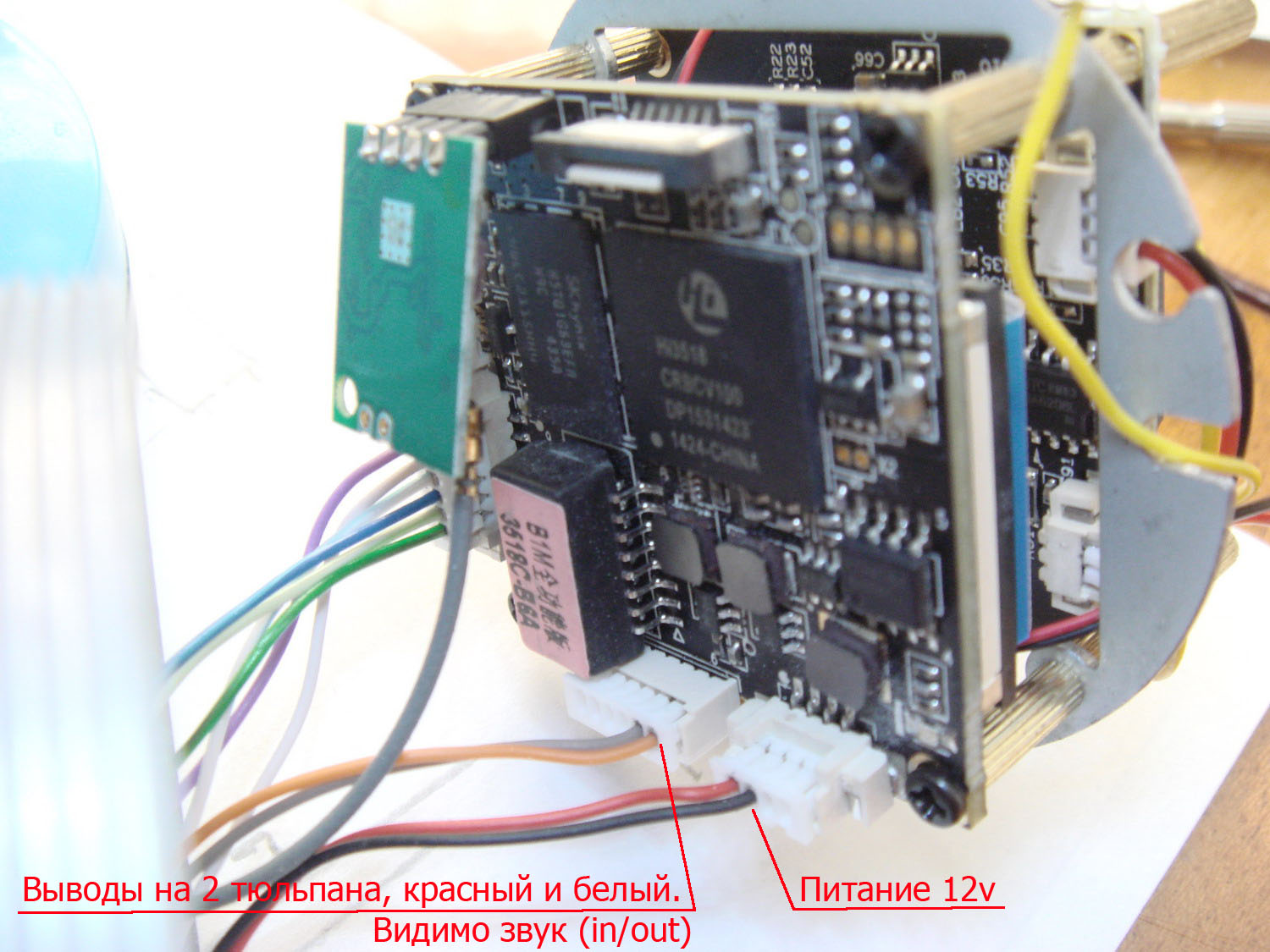

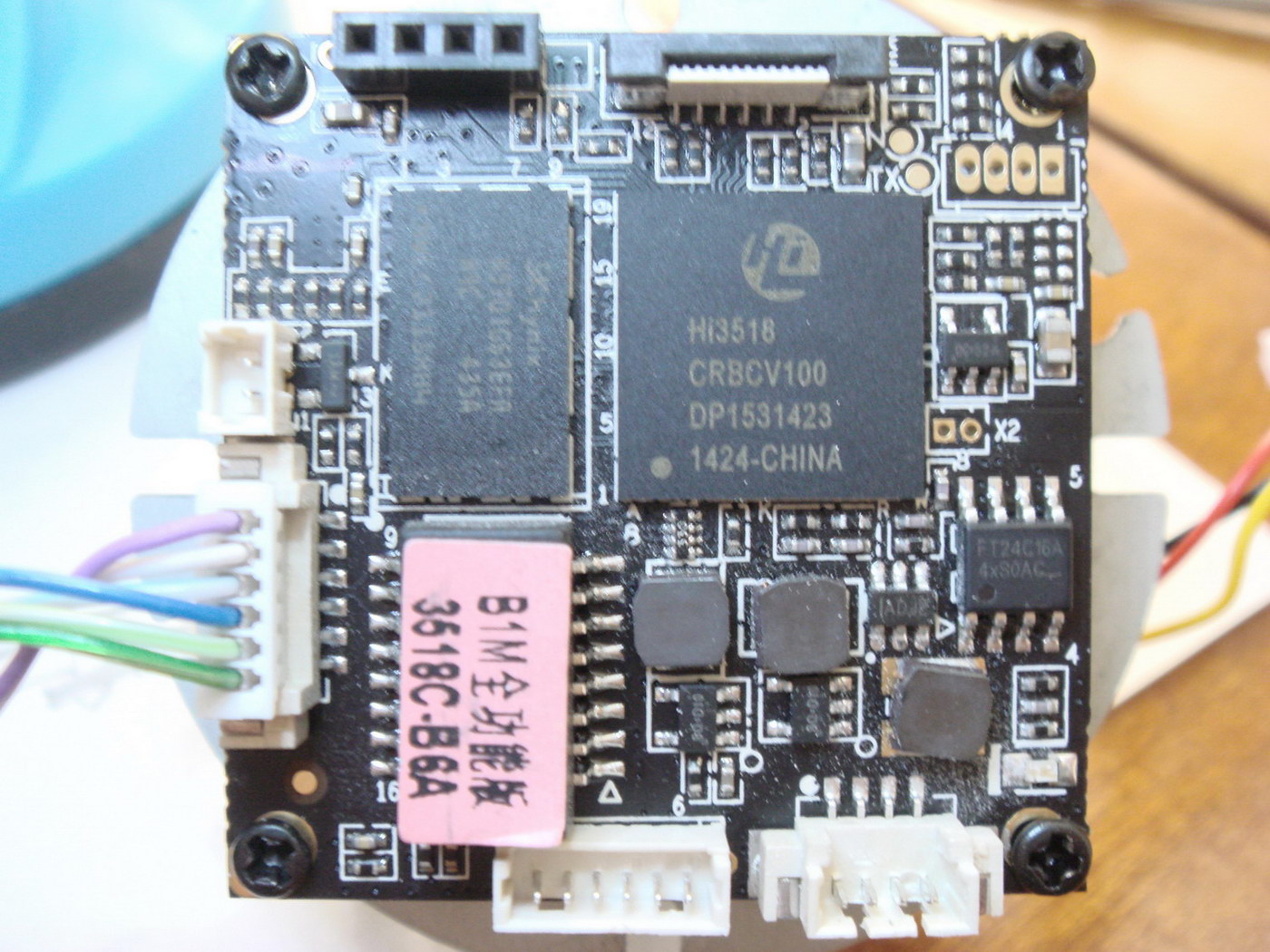

Мужчины, помогите вычислить "alarm in".
На плате с обратной стороны написано SML_B6M_V1 2014/12/04
Замерил напряжения на колодке с аудио выходами:
1 3,19в проб. быстро замкнуть на корпус, тревога не сработала
2 0в
3 3,07в проб. быстро замкнуть на корпус, тревога не сработала
4 0в
5 1,91в Аудио
6 0в Аудио
Как найти контакты тревоги?
