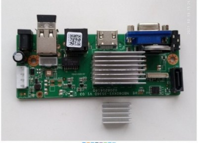

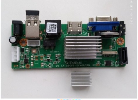

K2K
Сообщения: 322
Сообщение K2K » 03 дек 2024, 21:54
TechMike писал(а):
03 дек 2024, 21:11
16 каналов я никогда не нагружу полностью, но если такой греется меньше то куплю. Смотрю продавцов много на али по поиску "nvr 8536 16ch"
Разница в цене между 9/10 vs 16 каналов мизер, а про нагрев понятно, бесполезно обсуждать https://aliexpress.ru/item/100500226225 ... _rcmd=core

У меня плата стоит без корпуса, чтобы снизу плата не перегревалась приклеил ножки примерно 10х10мм.

У меня 8536 (9каналов) от перегрева уходил в ребут, присобачил кулер и ребутить перестал. Это было 5 лет назад, может сейчас на 10 канальный другой чип ставят, не знаю.

Касаемо перегрева я уже говорил, что для каждого чипа нужен свой охлад, чем больше tdр, тем эффективнее охлад нужен. Вот ты подобрал нужный эффективности охлад и ребуты ушли. Я правда с таким на новых регах не сталкивался, все работает и со штатным радиатором.
Насколько знаю, нынешние реги 9-10 каналов, это модернизированный 8ми канальный, которых уже нет. Ну и уже давно платы стали поменьше, и память на них не распаивают. Какие сейчас туда ставят чипы хз, а выглядит 10 канальный так https://disk.yandex.ru/i/_zTzcAwSce5TKQ
