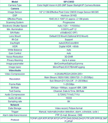

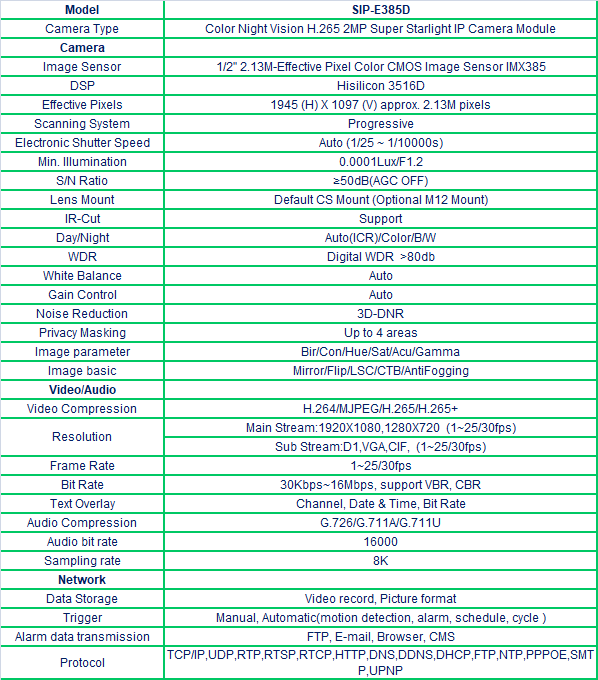

А что думаете по поводу такого модуля?

Думаю, что такой брать не стоит. Hi3516D - довольно старый проц, сильно греется, и его мощностей для 2Мп с избытком.VitoTLT писал(а):А что думаете по поводу такого модуля?
Уж лучше тогда на Hi3516Cv300 брать.
Насчёт проца согласен. Но может быть хотя-бы он не будет снижать на малой освещённости частоту кадров в два раза? Что думаете про сенсор?

Будет снижать. Это особенность, для повышения чувствительности.VitoTLT писал(а):не будет снижать на малой освещённости частоту кадров в два раза?

Думаю что это IMX385. Он часто встречается именно в таких конфигурациях.VitoTLT писал(а):Насчёт проца согласен. Но может быть хотя-бы он не будет снижать на малой освещённости частоту кадров в два раза? Что думаете про сенсор?
А чем он хуже/лучше IMX307 ?

В теории, лучше чувствительность https://www.sony-semicon.co.jp/products ... snr1s.html" onclick="window.open(this.href);return false;VitoTLT писал(а):А чем он хуже/лучше IMX307 ?
На практике, всё зависит от того как развели плату и какие возможности зашили в софт.
Вообще, по моему скромному мнению, основанному на личных тестах, самое "зрячее" в темноте, с честными 25 фпс, из того что можно купить на массовом рынке это вот - https://hupuu.com/camera/1-2-sony-dol-h ... R2216G-M16" onclick="window.open(this.href);return false;
Ему в спину дышит https://hupuu.com/camera/a4cb-2450hs327 ... -2450HS327" onclick="window.open(this.href);return false;
С ip камерами сравнивать сложно, потому что там вообще АдЪ и ИзраилЪ - ради высветления картинки внедряют столько всякого, что непонятно за счёт сенсора это достигнуто или благодаря хитрым алгоритмам.
