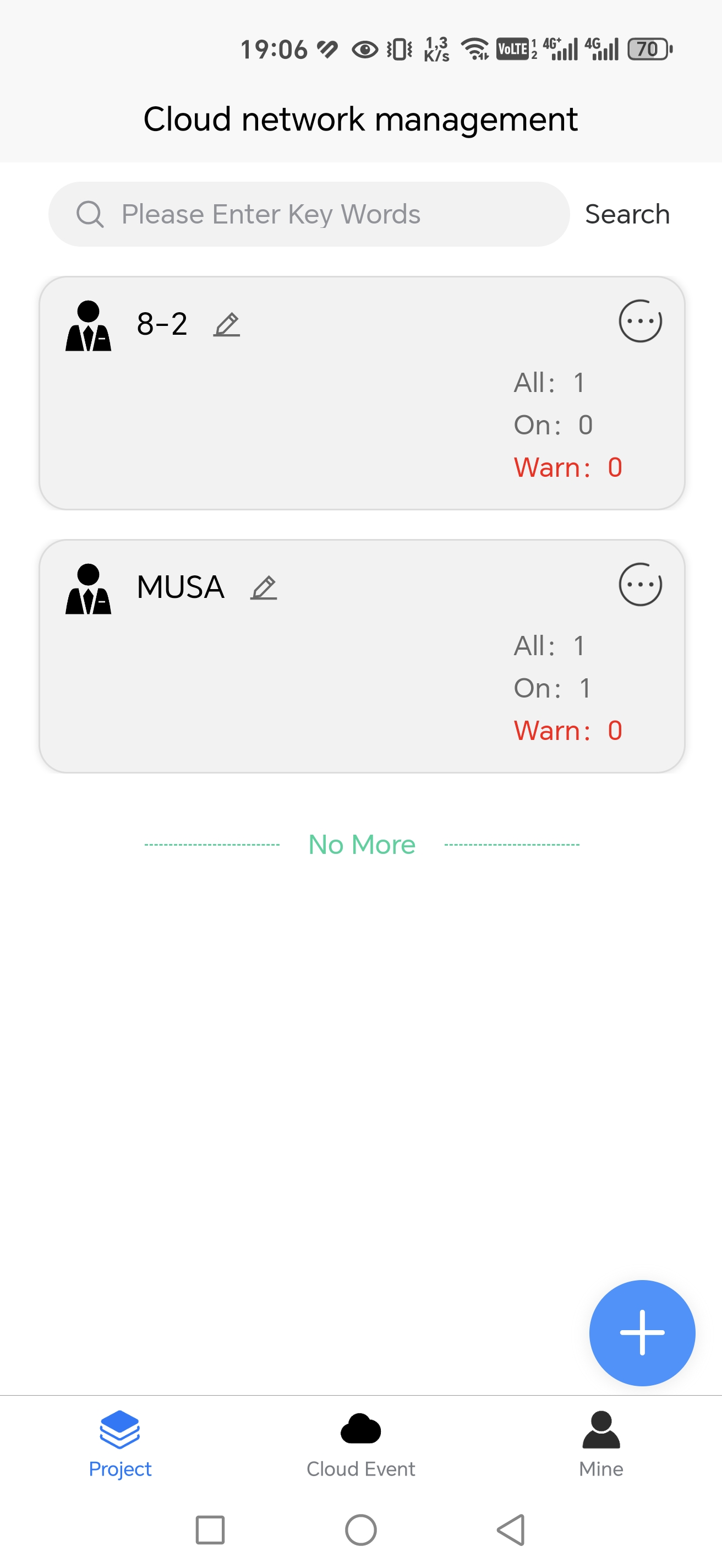

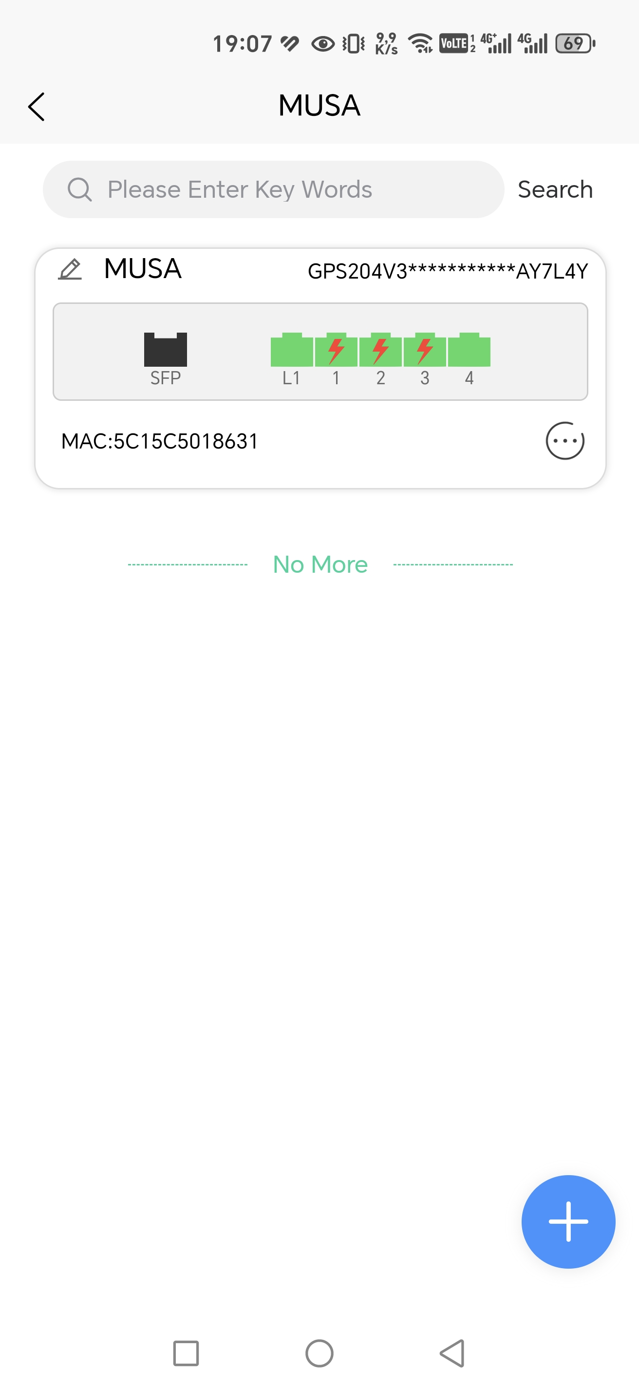

Я писал об этом на 4 PDA - у меня этих коммутаторов , типа Steamemo, за последний год штук 7-10 сдохло в разных местах :!:
Начиная от 4+1 портовых, 6+2 и заканчивая 8+2 портовых.
.Все работают около года, а то и гораздо меньше и просто тухнут внезапно, покупались в промежутке конец 2023 - 2025 год, притом что такие же коммутаторы, которые я устанавливал ранее - года 4 назад - до сих пор работают без проблем, даже и на улице
Подозреваю, что китайцы что-то стали удешевлять, гоня откровенный брак, вообщем теперь беру что либо подороже и понадёжнее, но от Steamemo не отказываюсь, несколько штук всё же лежат на несеръёзные объекты, (либо где близко можно поставить, чтобы в случае чего поменять быстро) они теперь стали выпускать коммутаторы с облачным доступам ко всем настройкам - типа управляемые - очень удобно мониторить удалённо
можно ссылку на проверенный такой, если не сложно.
для доступа к ним белый IP нужен или своё облако есть?
