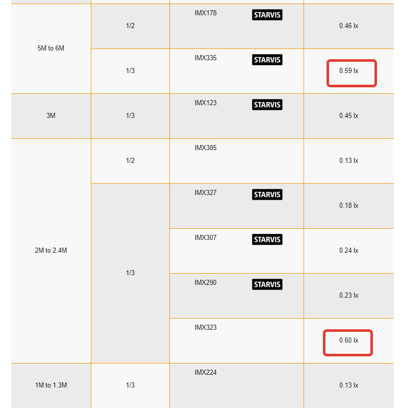

Сами Сони заявляют, что у IMX335 качество ночной картинки как у IMX323, то есть не очень.
SNR1s [lx] : A smaller value indicates better picture quality at low illumination.
https://www.sony-semicon.co.jp/products ... snr1s.html

avalex писал(а):Сами Сони заявляют, что у IMX335 качество ночной картинки как у IMX323, то есть не очень.
От этой матрицы я и не жду качества IMX385, но будет хоть честные 5мп в отличии от других. Да и посмотрел ночные съемки на ютьюбе, нормальная сочная картинка при искусственном освещении.
Хотя много брать наверно не буду, тестовую партию закажу.
