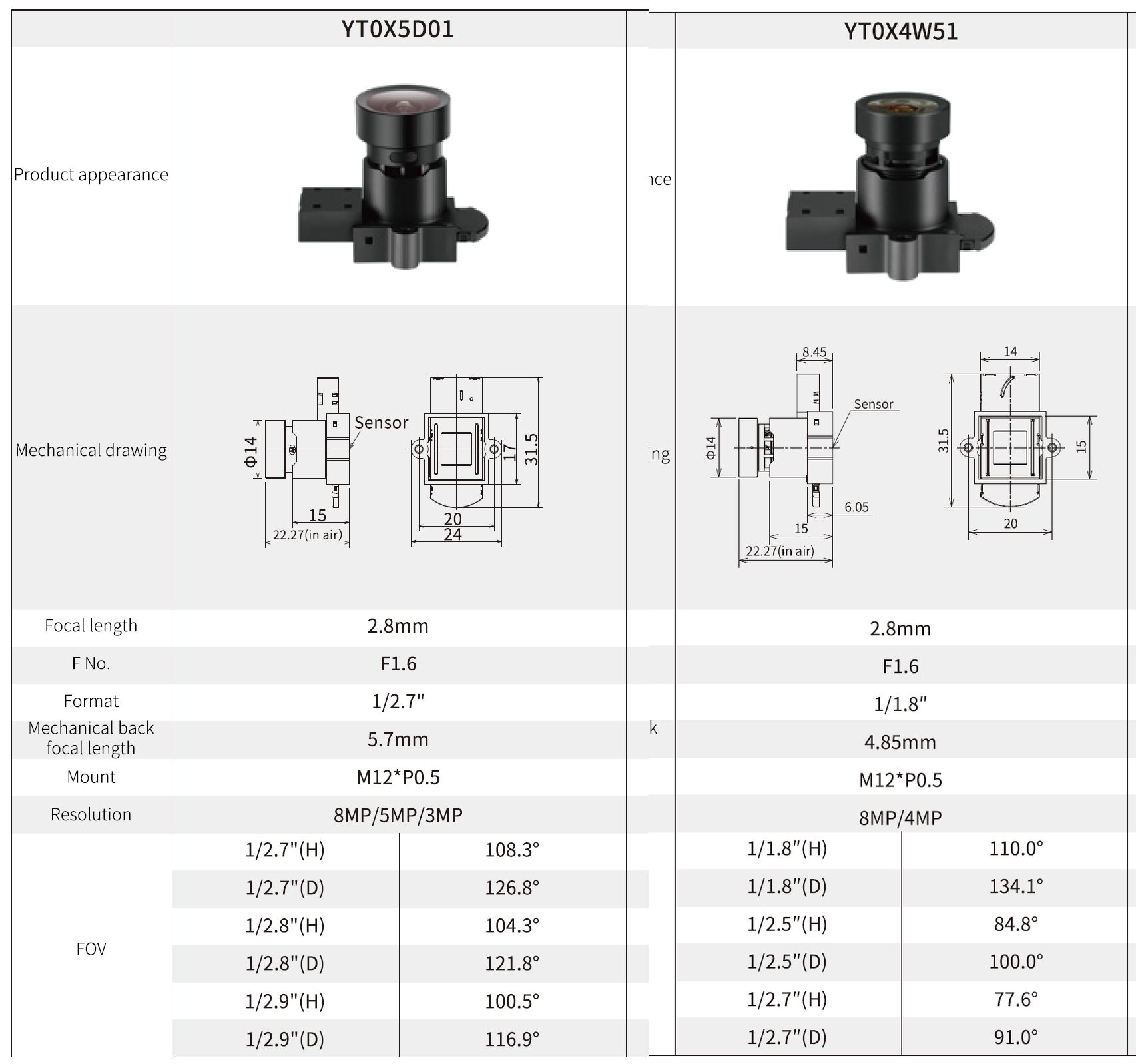

Из спецификации yutong optical
полная дичь для фотографа.

Тем не менее основной принцип сохраняется всегда и везде в мире оптики. Кроме спецификаций объективов для видеонаблюдения
Моя версия - втихую перешли вместо маркировки ФР на ЭФР из расчета матрицы 1/1.5"-1/1.6", но называем это ФР чтобы народ не смущать.
А для длиннофокусных объективов есть такая же фигня?
8mm - то же самое. 42 по горизонтали и у объектива с пятном под 1/1.8" на 1/1.8" и у объектива под 1/2.7" на 1/2.7". Нифига не ширик
