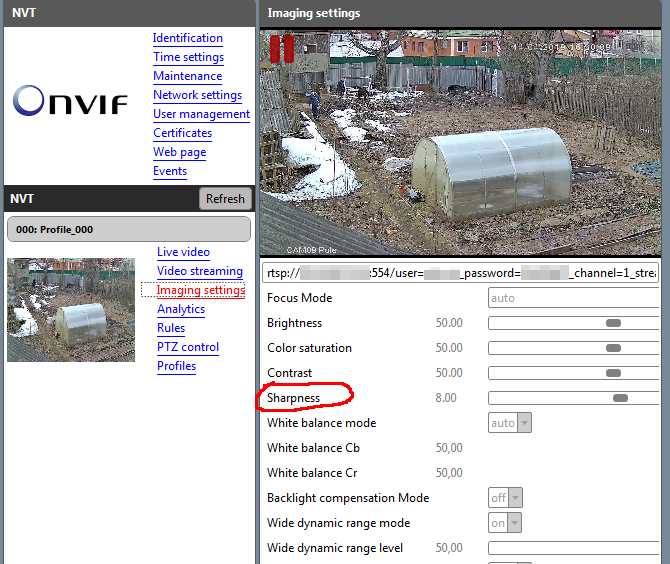

Я уже во многих местах установил XM модули на базе Hi3516E+IMX307, везде превосходный результат. А чёткость можно отрегулировать через ODM, у XM она по умолчанию чрезмерно задрана, получаются сильно "перешарпленные" картинки.

За совет насчет покрутить sharpness в ODM спасибо, завтра попробую уменьшить.

Sonya писал(а): А чёткость можно отрегулировать через ODM, у XM она по умолчанию чрезмерно задрана, получаются сильно "перешарпленные" картинки.
А можно про это по подробнее.
С уважением, Сергей.
Сообщение Sonya » 14 апр 2019, 16:55
samusevsergey писал(а):А можно про это по подробнее.
