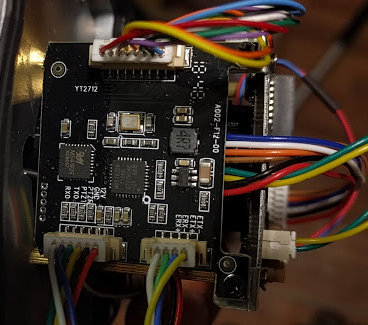

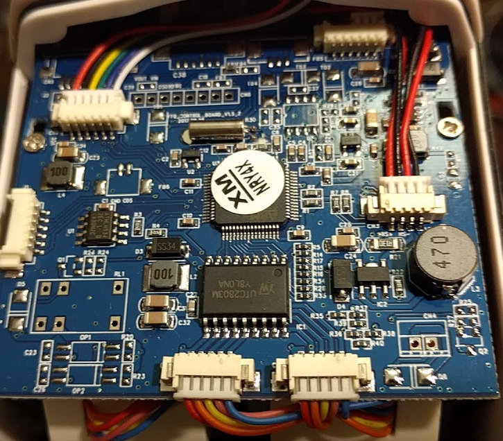

Спасибо, а нет случайно распиновки, а то очень интересует RS485 выход(для поворотных кронштейнов)
Сообщение Sonya » 15 апр 2019, 14:10
samusevsergey писал(а):Спасибо, а нет случайно распиновки, а то очень интересует RS485 выход(для поворотных кронштейнов)
Пару раз приносили такие камеры на ремонт, фоток почти нет.
Это модуль для таких вот камер. Тут уже раздельное управления на Pan и Tilt.

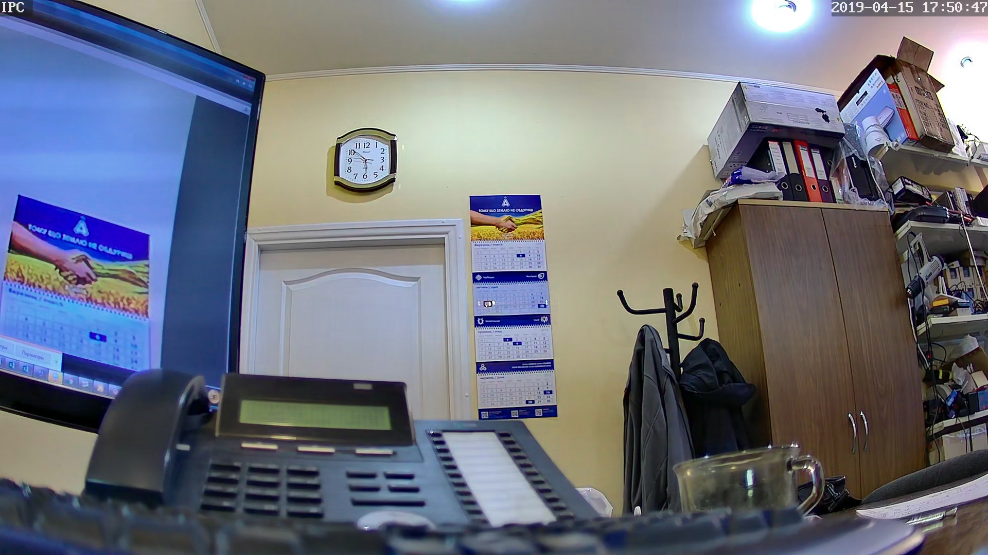

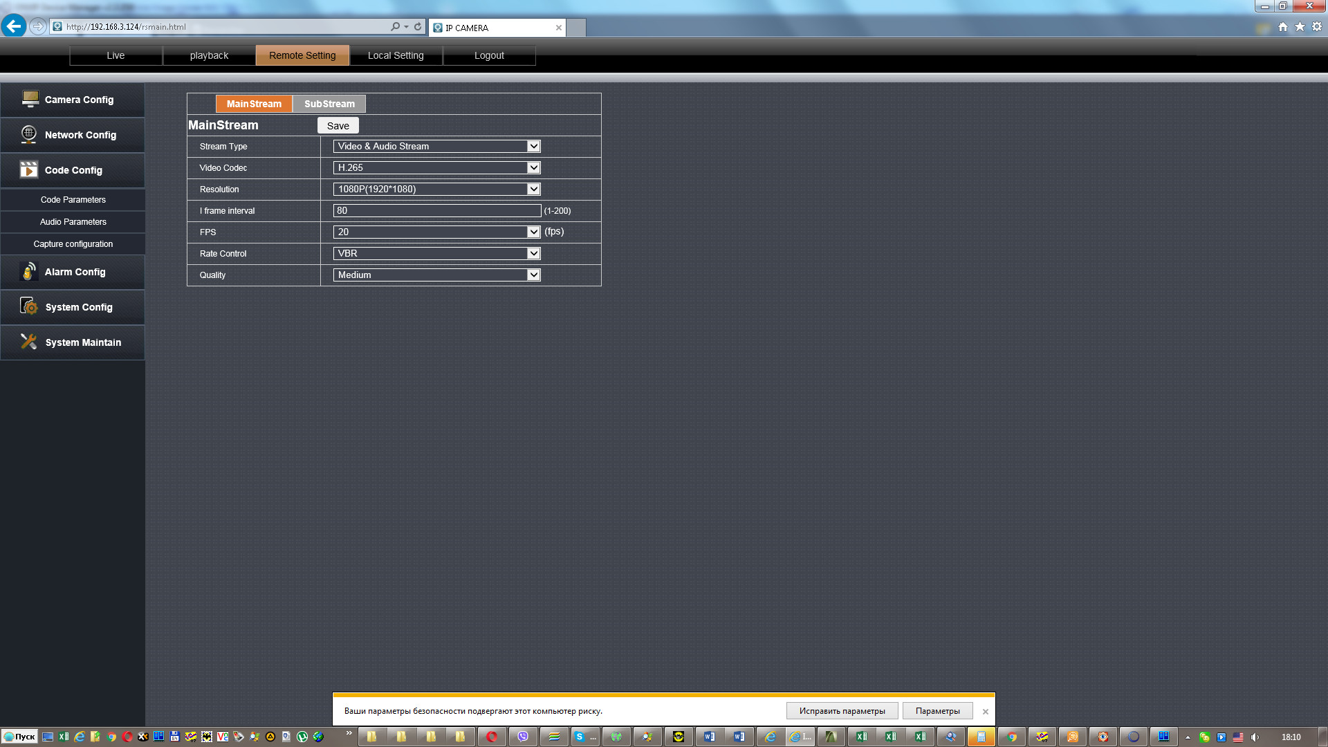

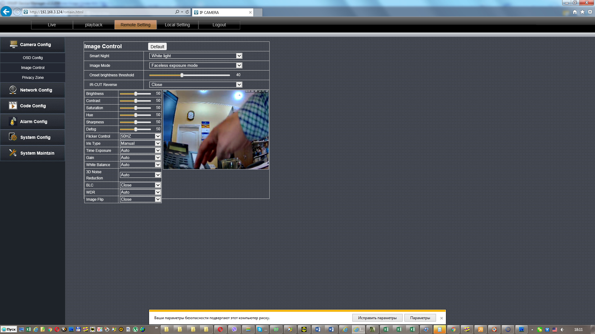

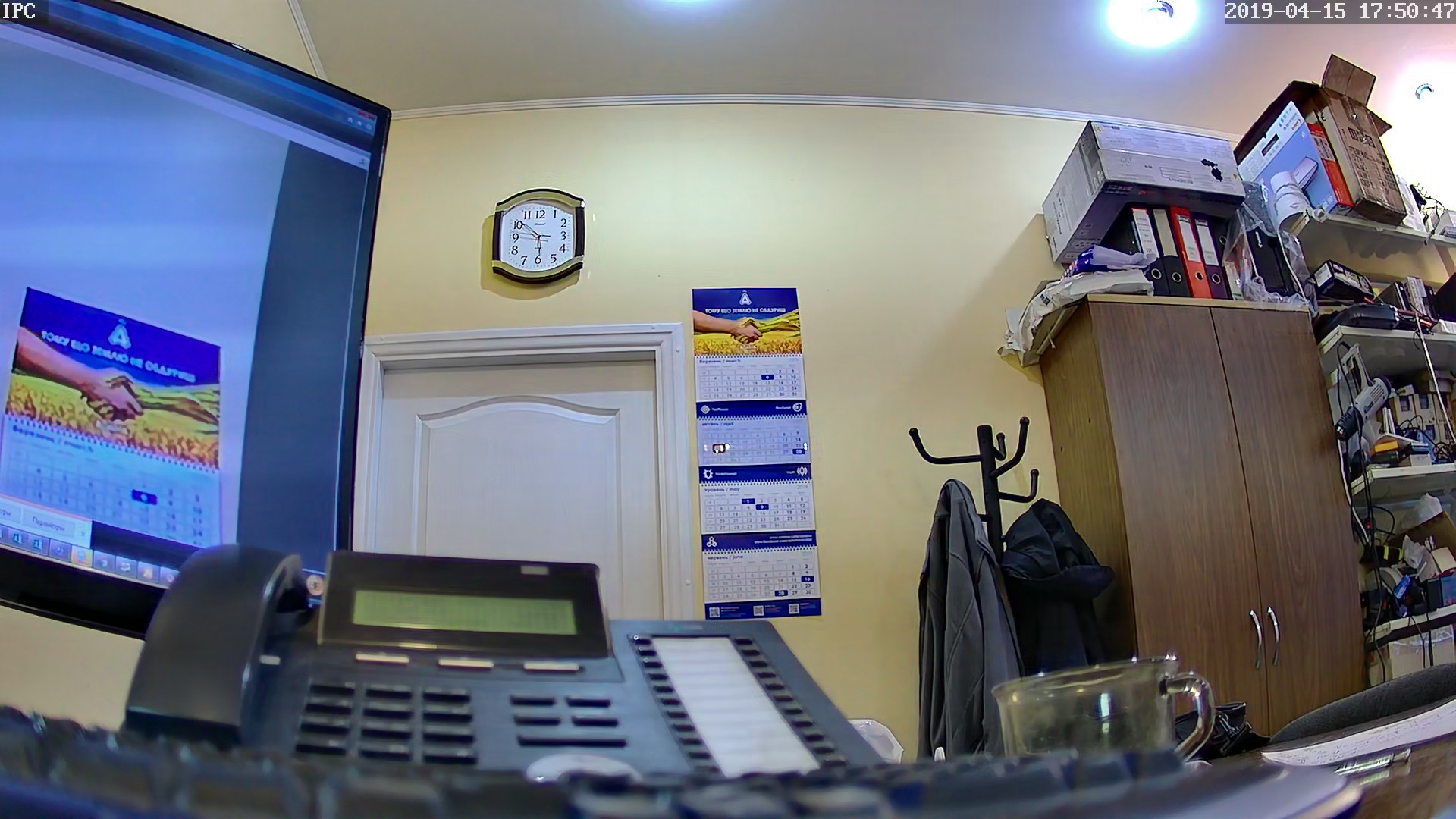

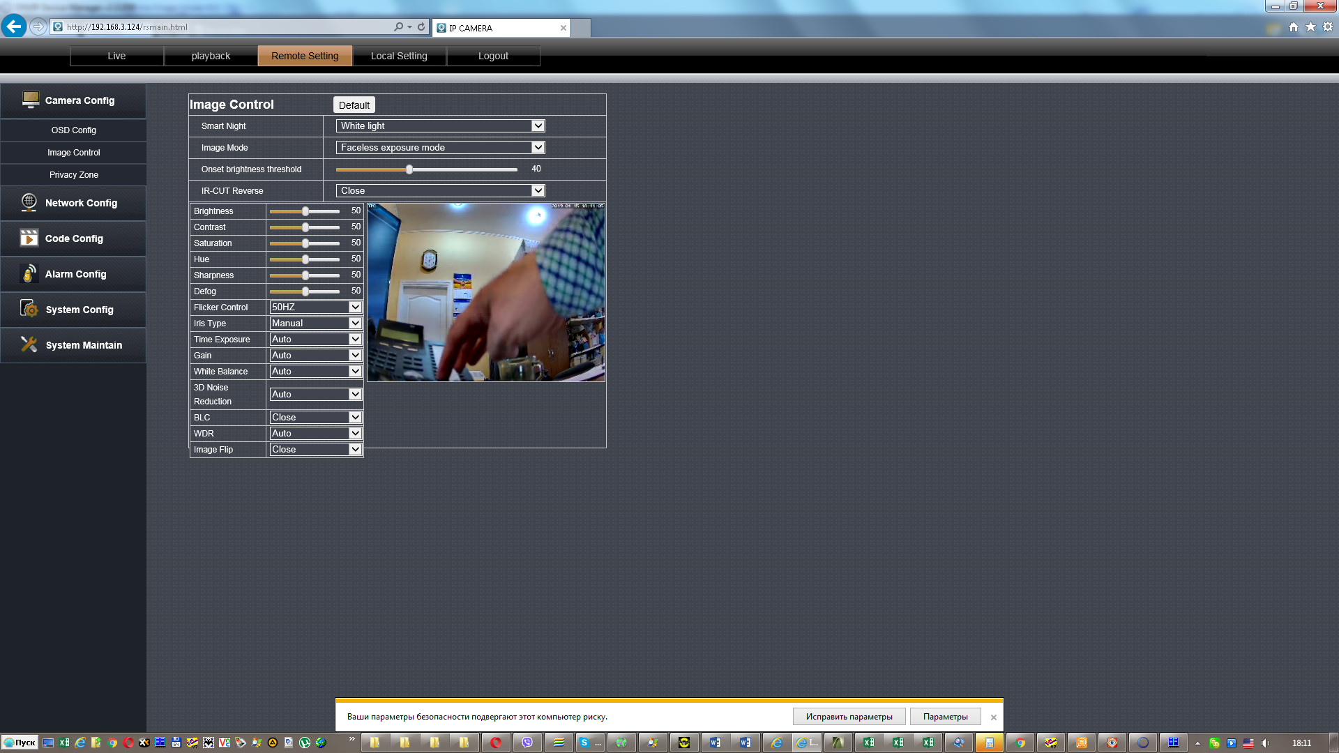

Обещанные картинки.
К сожалению модуль №3 уже уехал на объект, поэтому соревноваться будут 1/2.8" Sony Starlight IMX307 1080P 2MP Hisilicon Hi3516EV100 от hsell и SONY307 XM530 - https://item.taobao.com/item.htm?id=587916106924" onclick="window.open(this.href);return false;
В этом сообщении - 1/2.8" Sony Starlight IMX307 1080P 2MP Hisilicon Hi3516EV100 - https://hsell.com/product/128-sony-star ... mera-board" onclick="window.open(this.href);return false;
1. 1/2.8" Sony Starlight IMX307 1080P 2MP Hisilicon Hi3516EV100 - https://hsell.com/product/128-sony-starlight-imx307-1080p-2mp-hisilicon-hi3516ev100-security-cctv-ip-camera-board

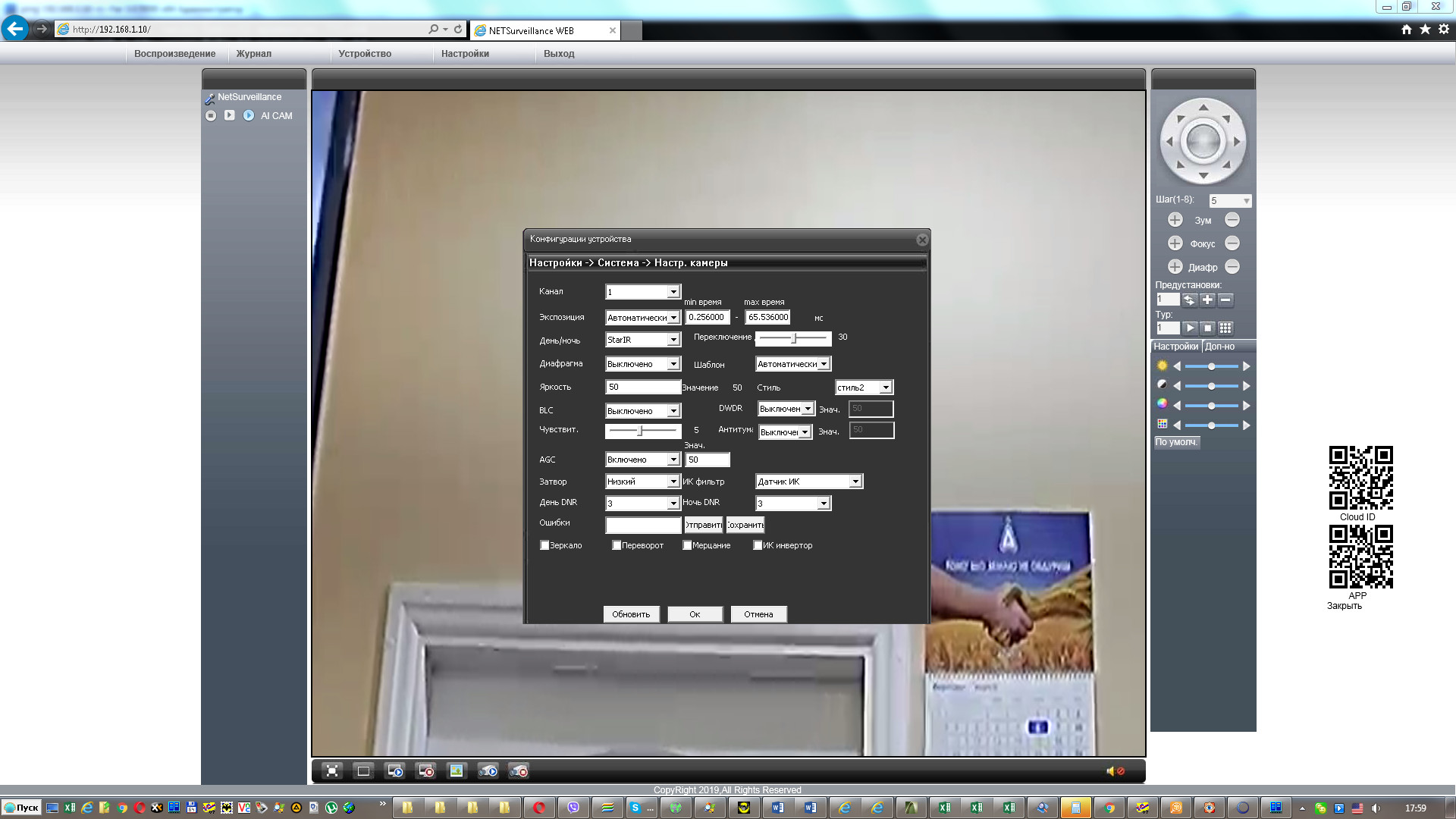

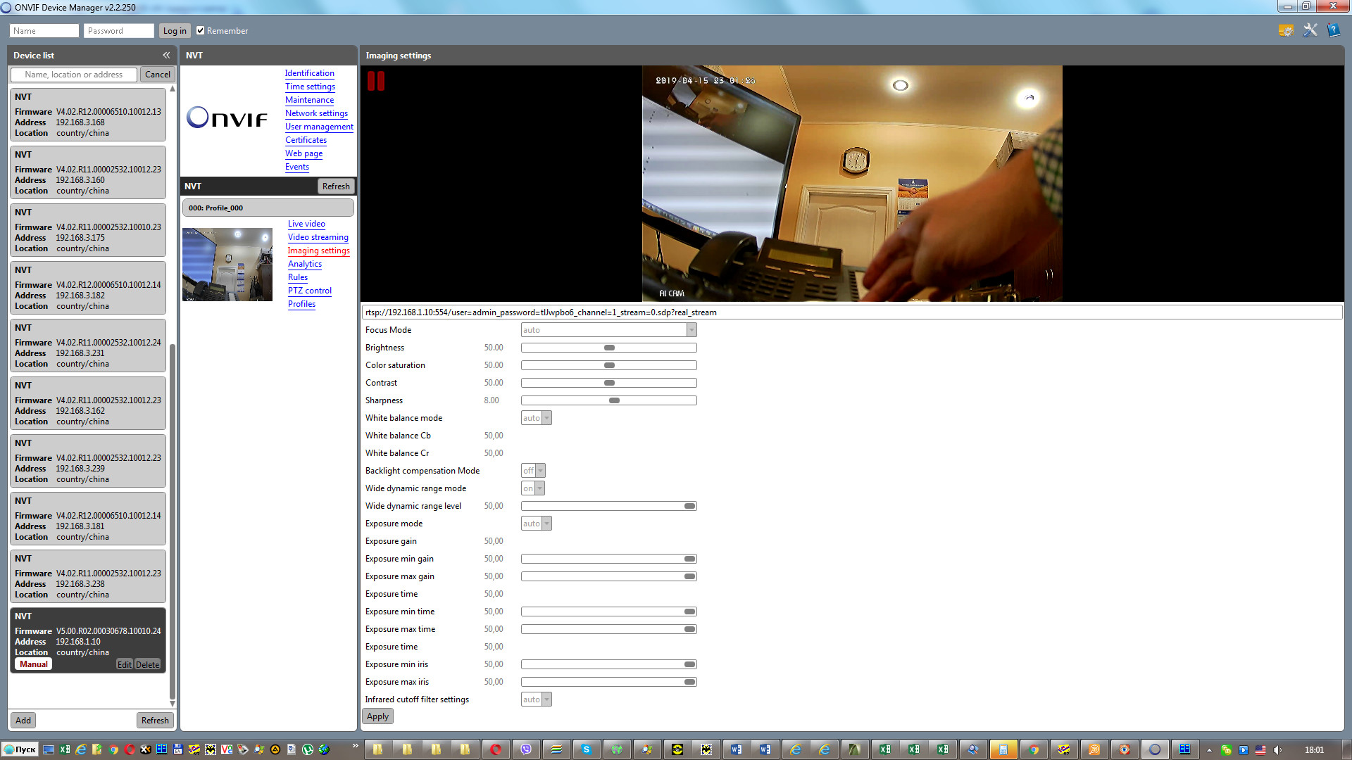

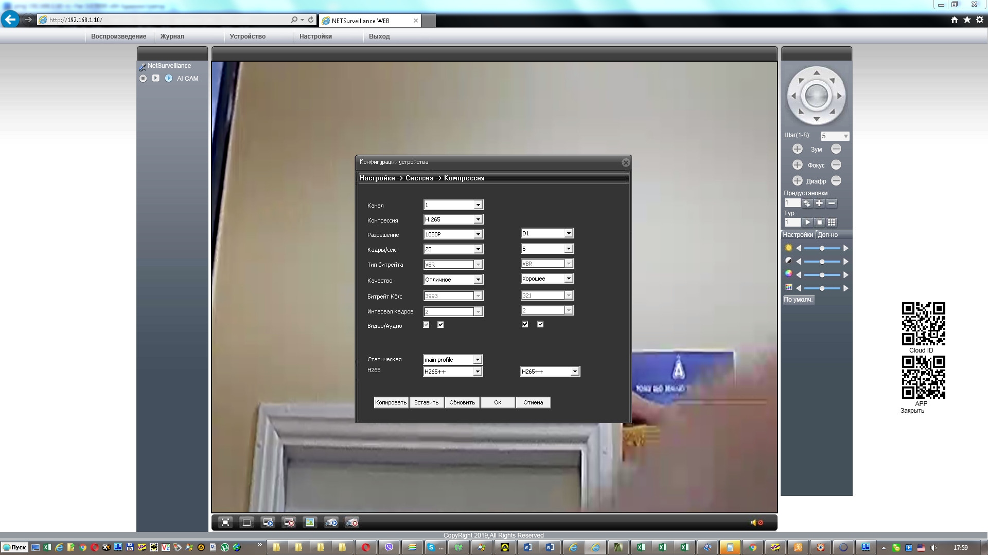

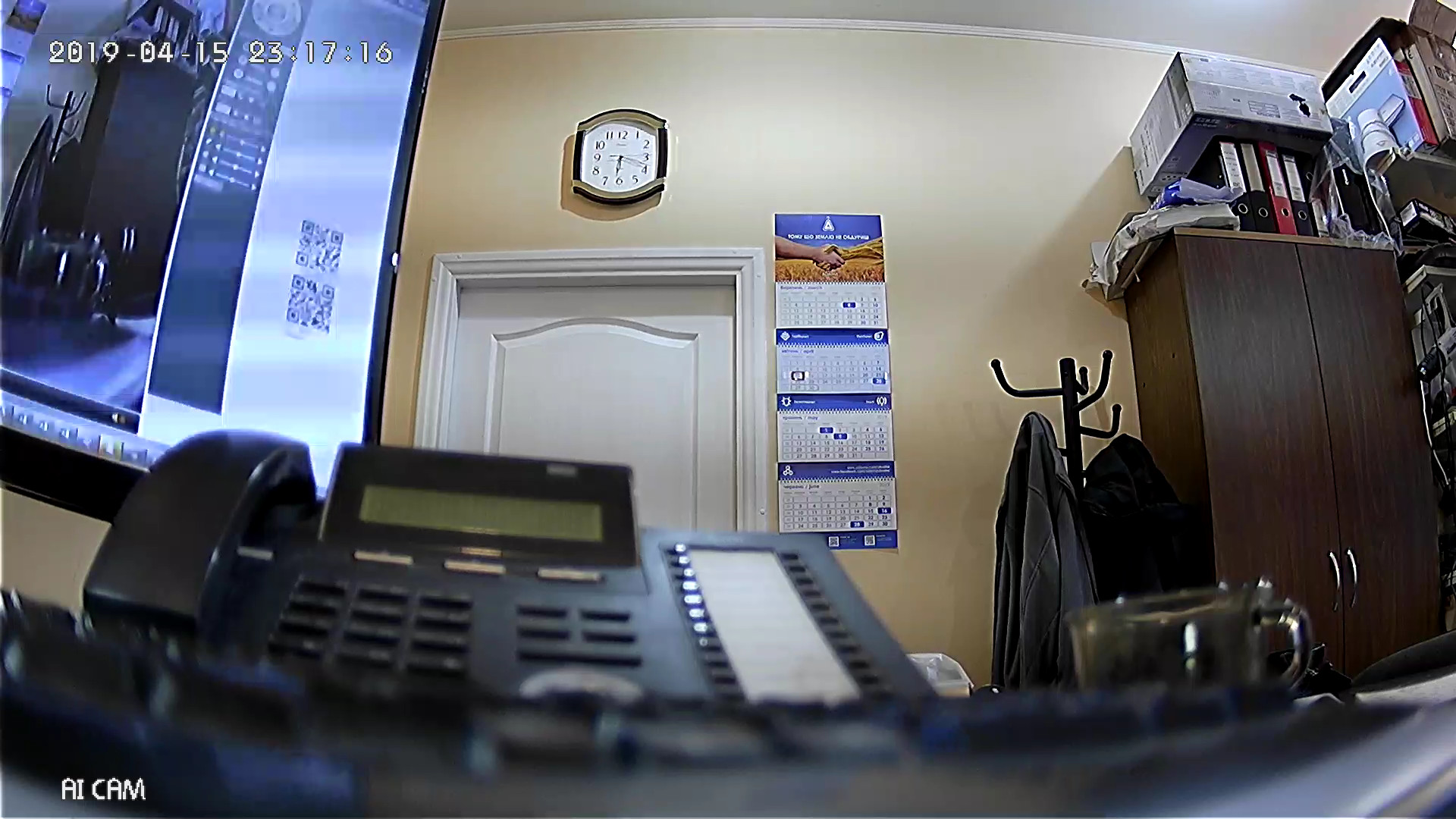

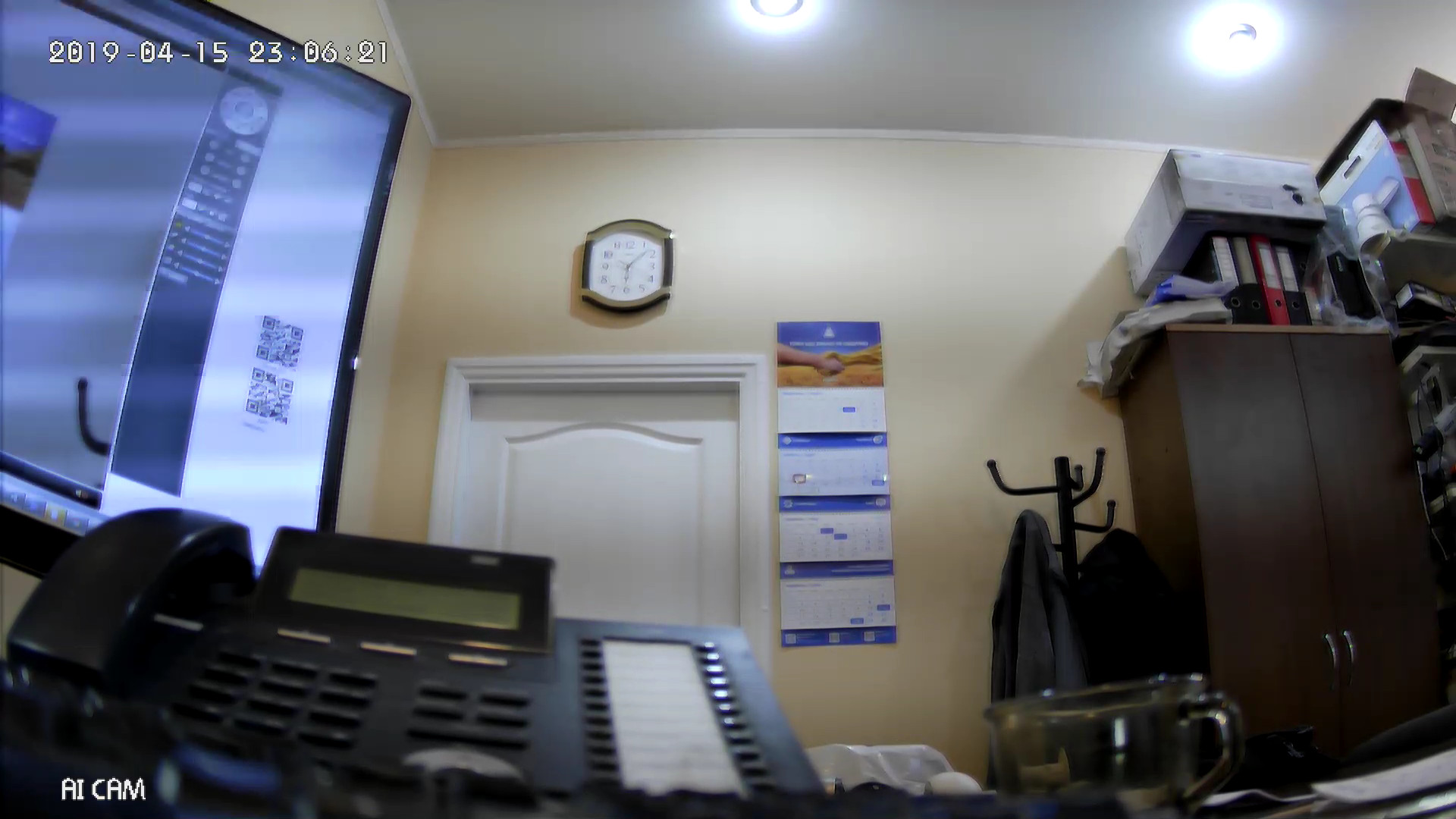

А это картинки от SONY307 XM530 - https://item.taobao.com/item.htm?id=587916106924" onclick="window.open(this.href);return false;

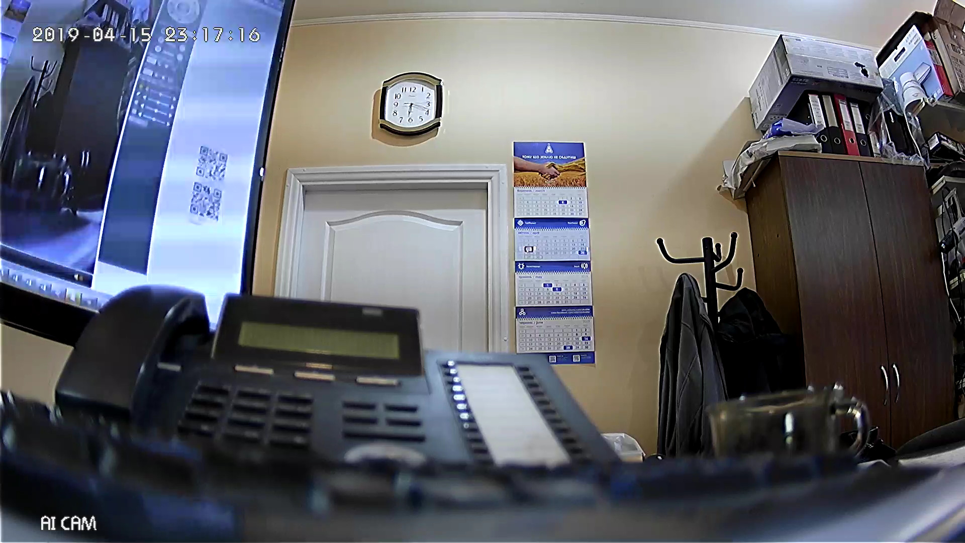

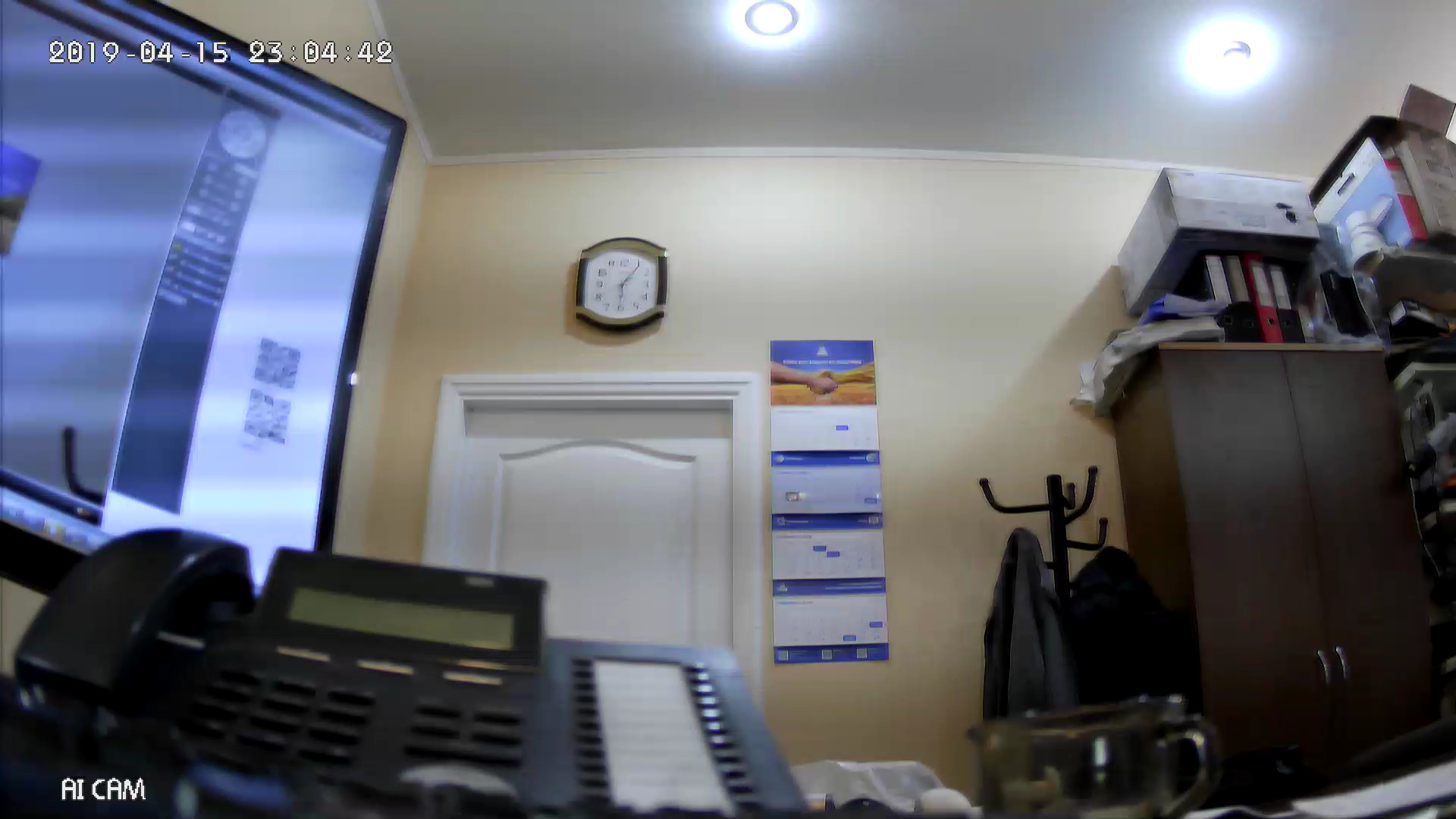

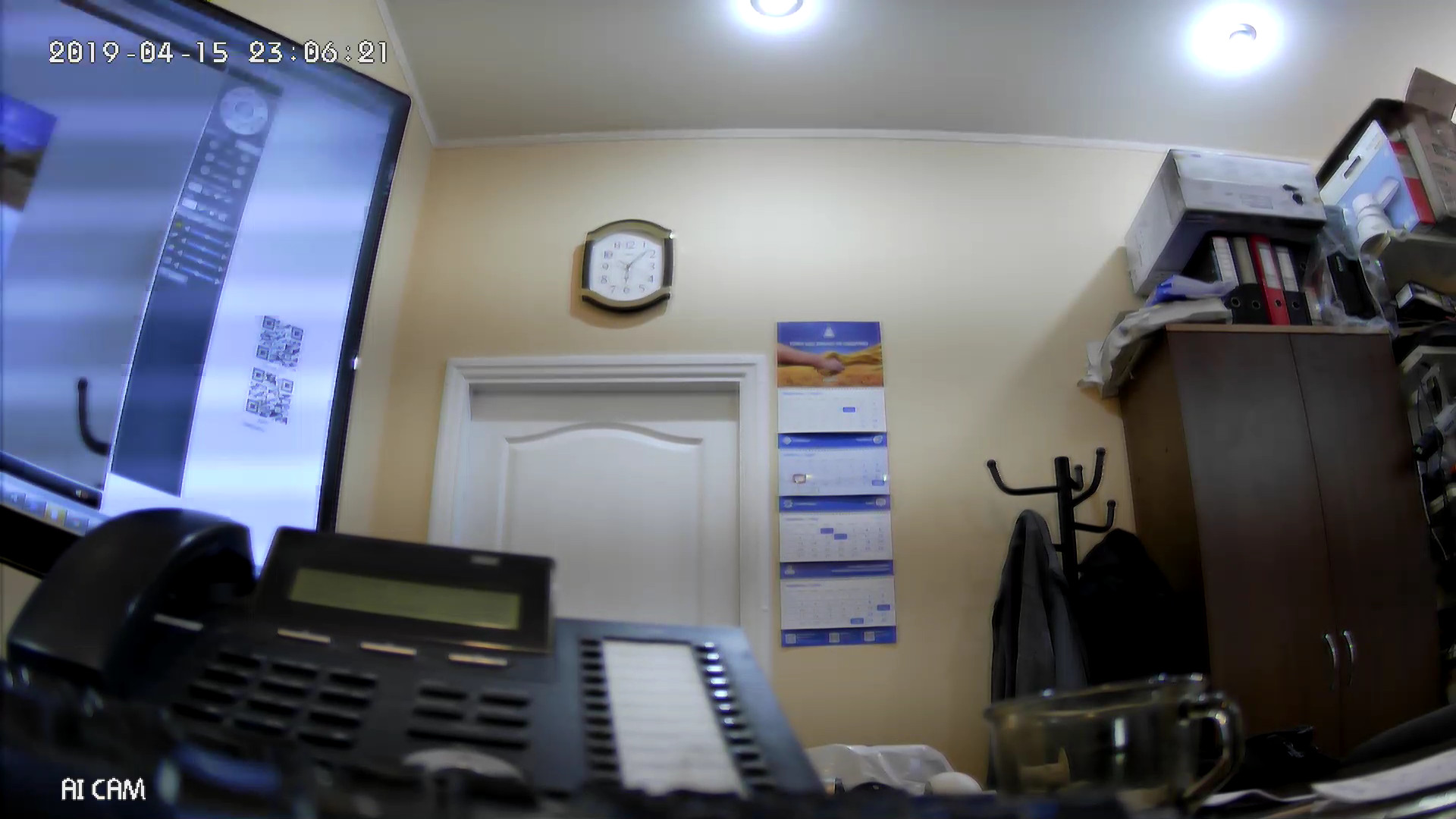

Изменение sharpness с 8 до 4 в SONY307 XM530 только ухудшало картинку.
Первое фото при =5
Второе фото при =4.

У hsell не видно битрейта. Если у модуля XM (Hi3516E+IMX307) повыключать всякие плюсы, h265 и поднять битрейт до максимального, картинка тоже становится идеальной.

Sonya писал(а):У hsell не видно битрейта. Если у модуля XM (Hi3516E+IMX307) повыключать всякие плюсы, h265 и поднять битрейт до максимального, картинка тоже становится идеальной.
Думаю, что "средний" битрейт у hsell как минимум не выше "отличного" у ХМ.
Я собирался переключить ХМ на 264 кодек, но почему-то в меню там быть только 265 со всякими вариантами, поэтому оставил так.
Завтра, если будет время. поиграюсь.
Засомневавшись я даже поменял местами объективы между модулями, но это не дало никаких изменений :)
Сообщение Sonya » 15 апр 2019, 21:32
Зигзаг писал(а):Засомневавшись я даже поменял местами объективы между модулями, но это не дало никаких изменений :)
Скорее всего, дело в сжатии h265, которое сильно портит изображение у XM. Я сравнивал на h264 с включенными плюсами, неизменно превосходный результат.

SONY307 XM530 с sharpness 8 - явный перешарп.
Все 3 шота с sharpness 8, 5 и 4 выглядят как неотстроенный фокус объектива. Когда нет физической четкости - никакие алгоритмы не спасут )
Сообщение AlienP666 » 16 апр 2019, 11:41
Такое ощущение как будто объектив не настроен.

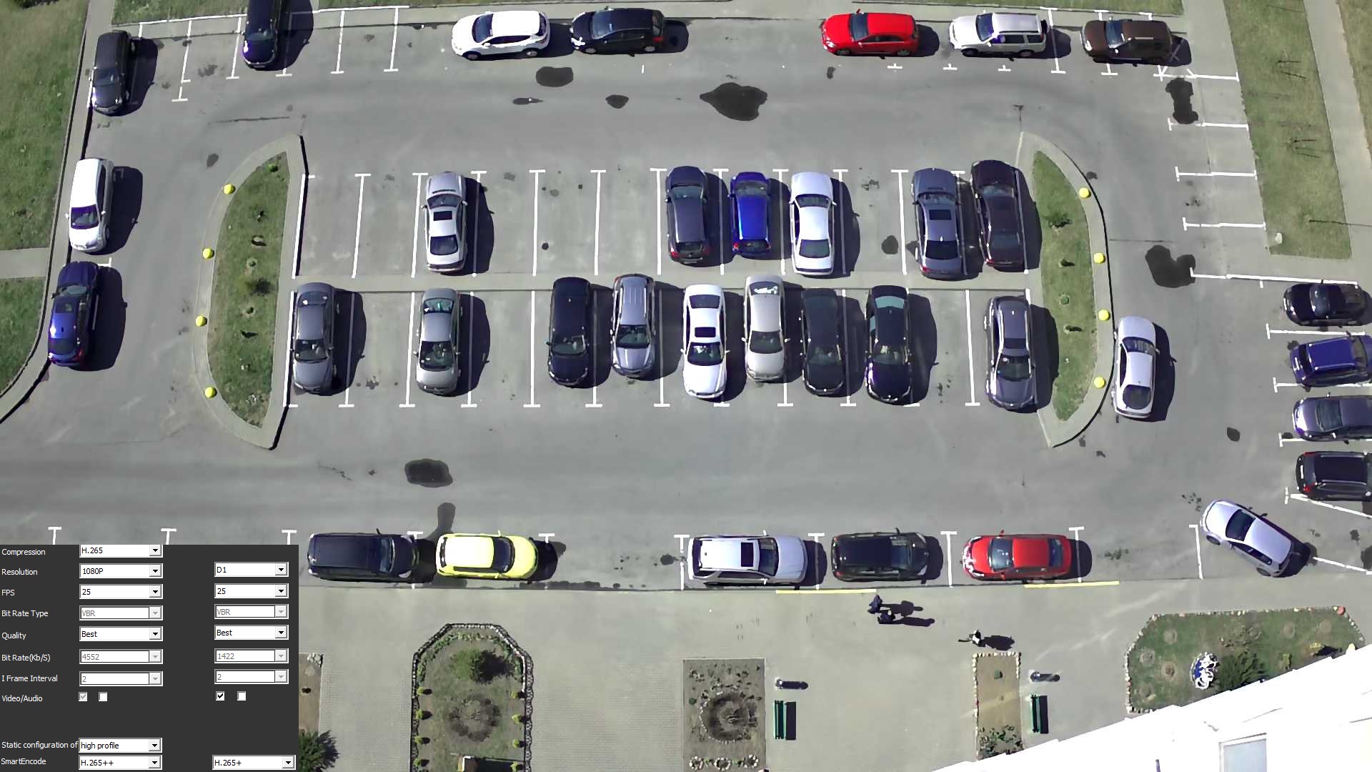

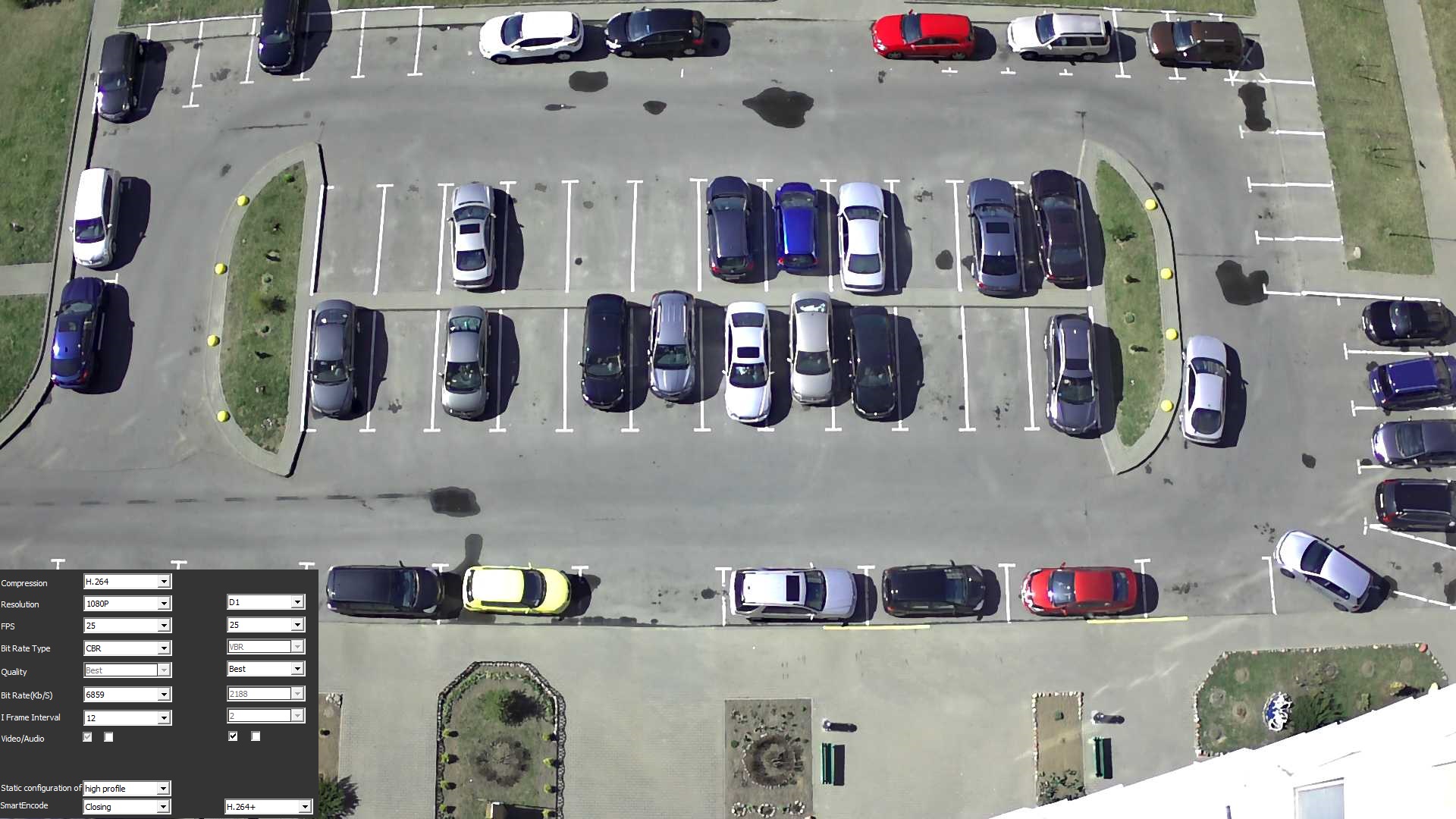

Специально для Sonya:
Вот два шота и их настройки кодека, никакие H265++ и VBR не делают картинку хуже по сравнению с H264, снято на IVG-HP203Y-SE imx291:
H265++:
H264:
