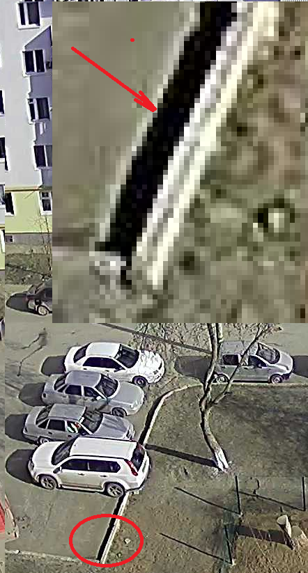

Сообщение Andry_S13 » 18 апр 2019, 15:56
Наблюдаю перешарп. Тень от бордюра заканчивается светлой полоской. А в реале просто переход из темноты в серый асфальт:
Какая четкость выставлена?
Настройки кодека и камеры не помешали бы )

Сообщение kROOT » 18 апр 2019, 16:02
Все настройки по дефолту, Н264+ кодек, сжатие "Отличное", сейчас плюсы отрубил.
Четкость по onvif 8

Сообщение Andry_S13 » 18 апр 2019, 16:19
kROOT писал(а):Все настройки по дефолту, Н264+ кодек, сжатие "Отличное", сейчас плюсы отрубил.
Четкость по onvif 8
Предположу надо до 4 скидывать.
