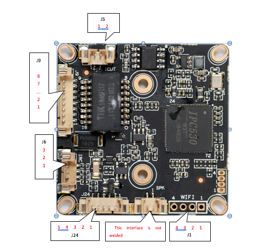

Сообщение 1magnit1 » 25 апр 2019, 15:08
в разъем "J1" можно ли подключать UART wi-fi? если кто знает, киньте ссылкой на модель
