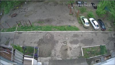

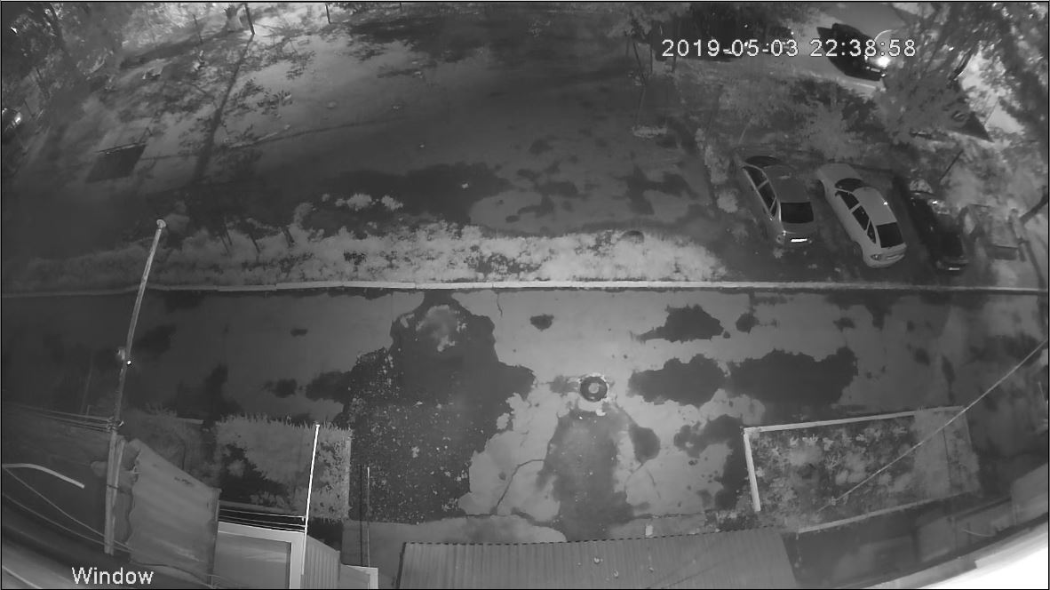

У меня картинка такая, будто я пленку с матрицы снять забыл (ну или с объектива). Даже разобрал на всякий случай чтобы убедится в отсутствии пленок )
Сообщения: 13962
Сообщение kROOT » 03 май 2019, 10:58
ed_ward писал(а):Нашел у себя случайно модуль ХМ530+307, поставил старлайтовский объектив 0,95. Картинка не нравится даже днем. 291/300 и 307/100 больше нравится даже с обычной линзой. Впечатление такое, будто Full HD и близко нет. Интеллекта не нашел вообще
Вот день ХМ530+зеленая 307 с обычным дешевым объективом и H3516e100+серая 307 с F1.0. Разница конечно заметна, но и разница в цене начинки больше чем в 2 раза.
AI это не интеллект функции, это алгоритм сжатия, но он еще не доделан. И вообще прошивка сырая, надо ждать.
