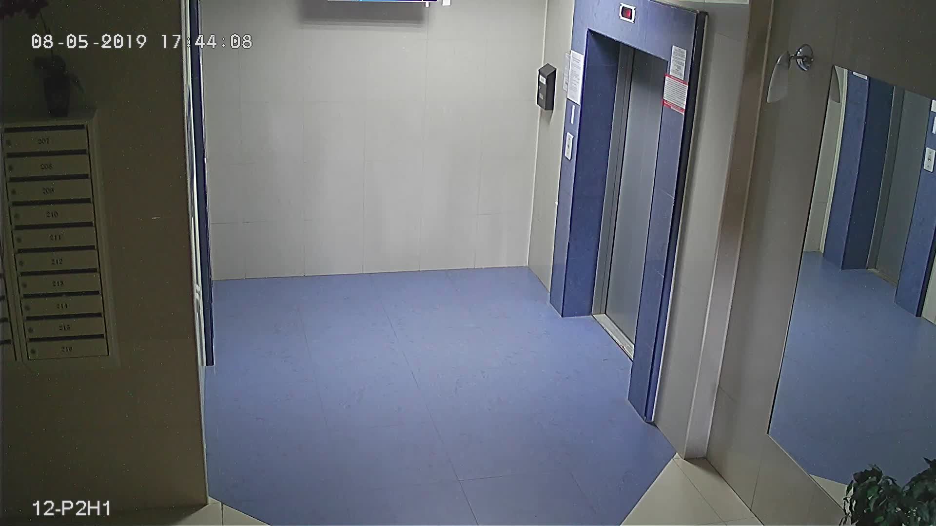

Dzmitry, несколькими страницами ранее Зигзаг выкладывал скрины: картинка как будто с недонастроенным фокусом, шумная, как на дешевых сенсорах. Вместо четких прямых линий обьектов в кадре - пожеванная. Перешарп не убирается, уменьшая четкость ниже 8 резко мылится картинка.
Все это видно при детальном изучении с увеличением. На hi ev100 этих дефектов нет, картинка стабильная и красивая.
Вот мой скрин xm530+307:

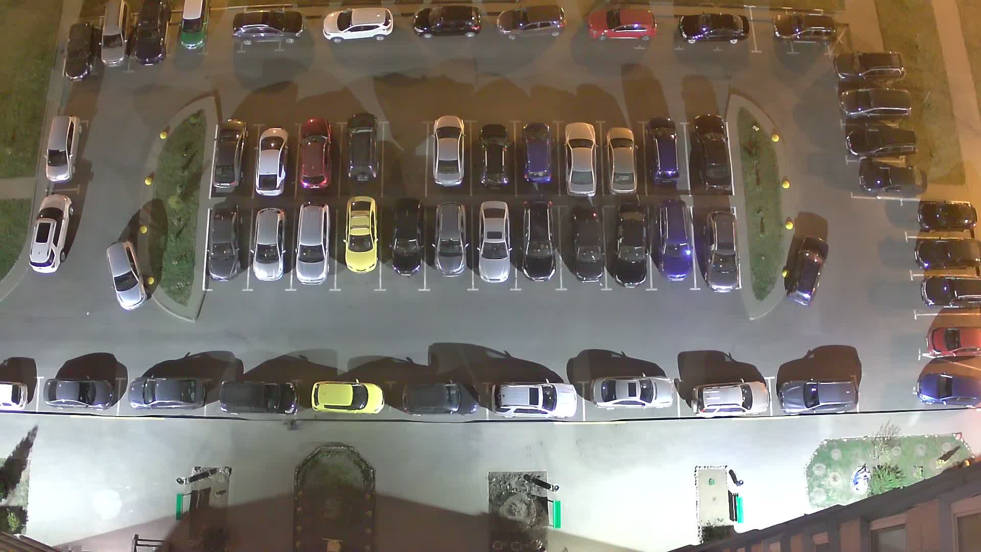

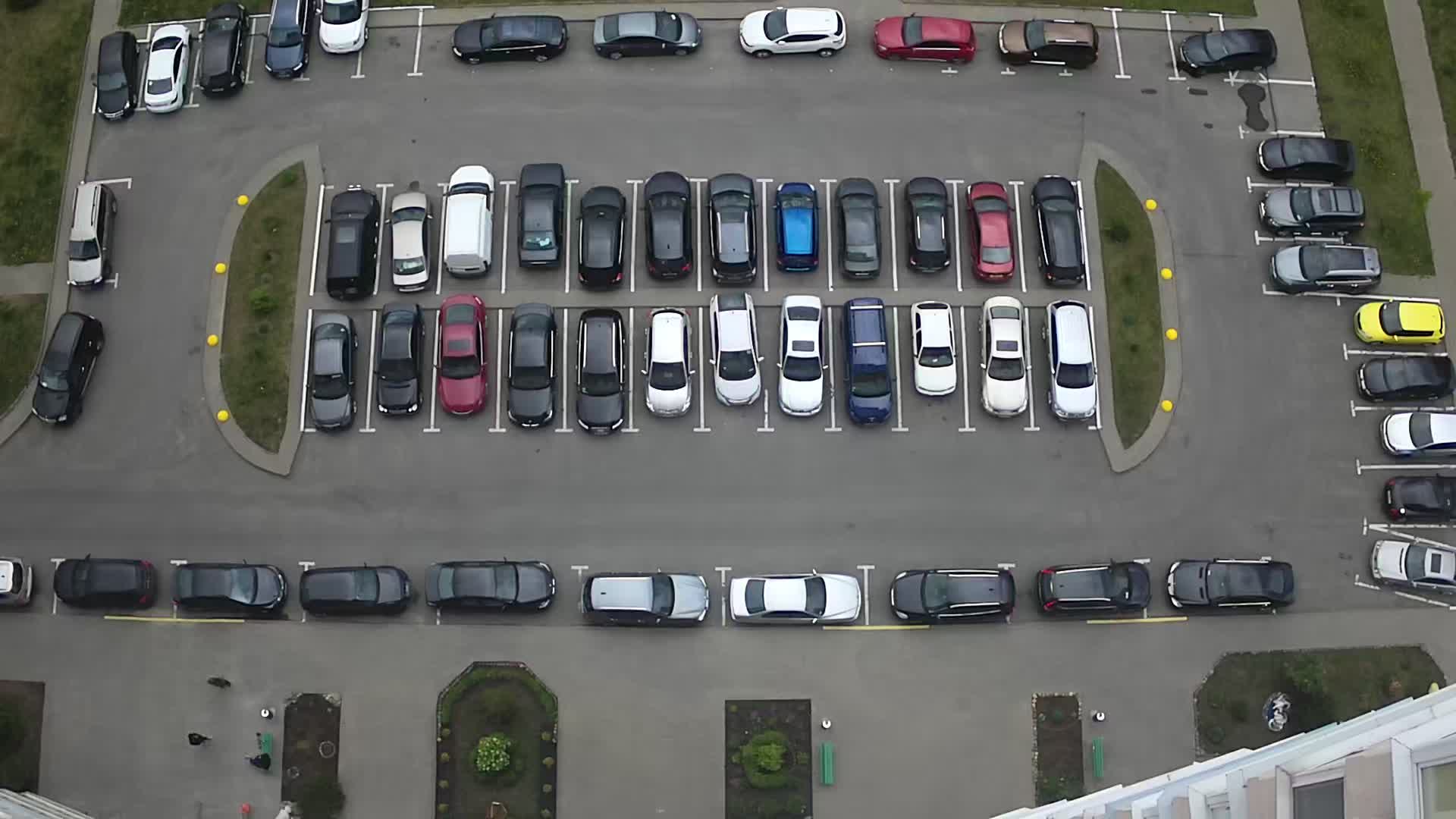

samusevsergey, вот вам картинка двора с imx307+hi3516ev100(IPG-85HE20PYA-S), обьектив светосильный F1.0 f6mm, высота 55м,
20fps, slowsutter отключен, WDR отключен, BLC вкл. , AGC вкл, AGC reference 15.
при этом шлейфов за движущимися обьектами почти нет, не размазывает по экрану.

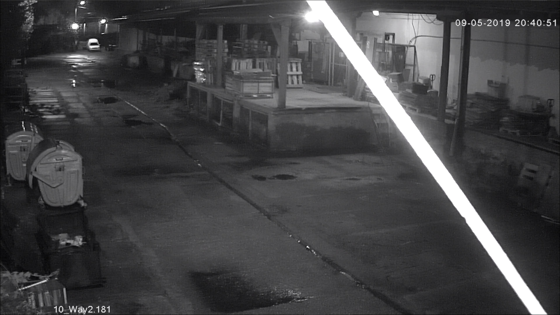

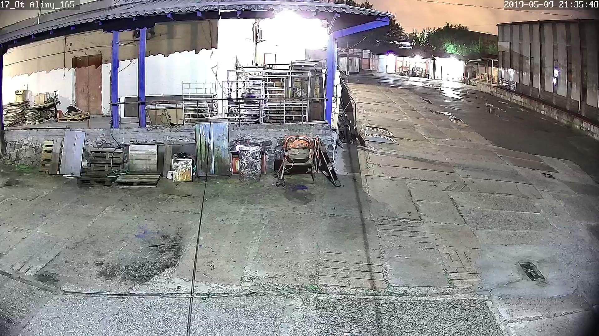

Картинка с объекта.
Первая IMX307+3516EV100
Вторая для сравнения IMX323+3516C
Обе камеры стоят на одном столбе.

Зигзаг писал(а):Картинка с объекта. Первая IMX307+3516EV100 Вторая для сравнения IMX323+3516C Обе камеры стоят на одном столбе.
Пример, как не надо вешать камеры.
У первой картинки прожектор светит прямо в камеру, а на второй в кадр попадает кабель, от которого отражается ИК подсветка и сбивает работу АРУ.
И даже в таких условиях IMX307 даёт отличную картинку.

Та то мож паутинка :)

Согласен, за кабель пинаю уже пару недель - это когда вешали первую камеру, то его просто не закрепили правильно.
Но скоро будем менять вторую камеру на IMX307 тогда и приведем в порядок.
