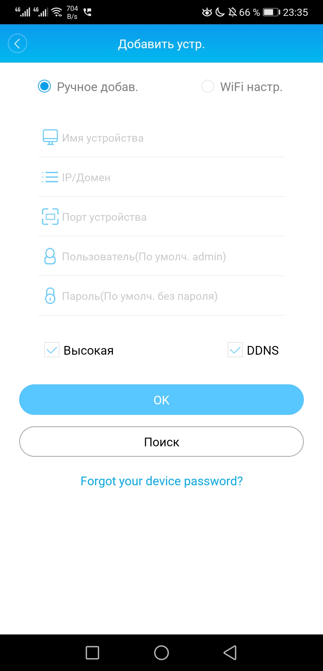

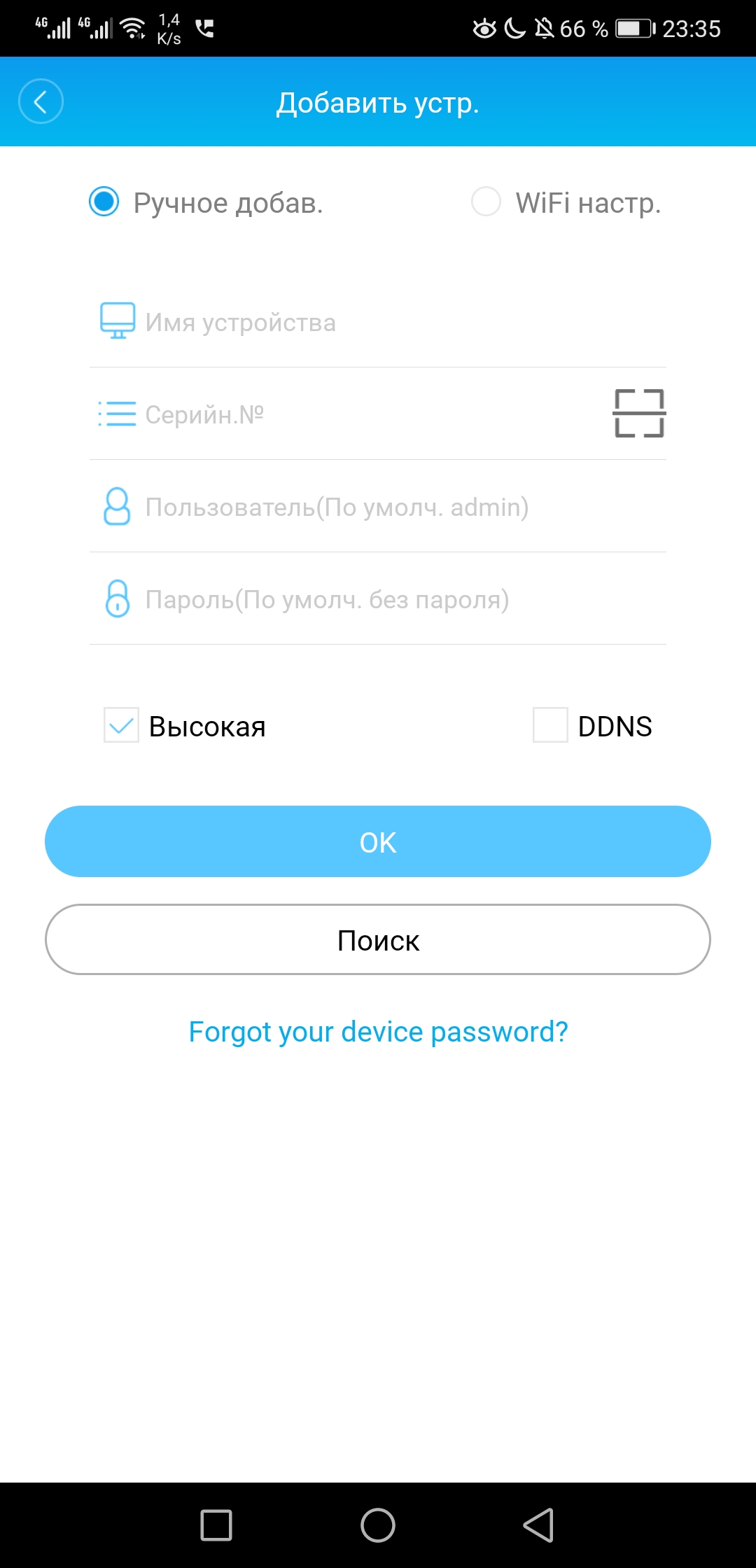

Давно не работал с приложением XMEYE, а тут недавно понадобилось установить. Всё приложение перекопал - не могу найти как добавить устройство по IP. Они обновили приложение, что оно теперь работает только через облако?
Сообщения: 824
Re: ОБЛАЧНЫЙ СЕРВИС XMEYE!
Сообщение VitoTLT » 02 мар 2021, 23:33
Нашёл. Надо вводить IP-адрес в поле "Serial". Очень "очевидно" по китайски :)

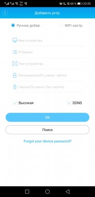

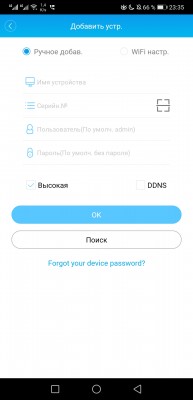

VitoTLT писал(а):
02 мар 2021, 23:33
Если по серийнику с изменённым паролем, то:
Если по iP-адресу - поставить галочку на DDNS и в поле iP-вбивать:
