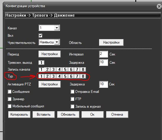

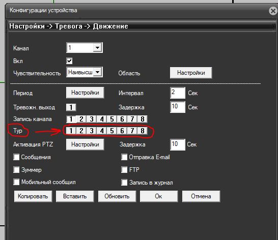

arthur.maliev
Сообщения: 25
Зарегистрирован: 29 ноя 2017, 10:09
Re: Пару вопросов про регистратор N1004F
Сообщение arthur.maliev » 08 дек 2017, 19:28
Выключи в регистраторе в настройке детектора движения опцию "ТУР", проблема должна исчезнуть.

arthur.maliev
Сообщения: 25
Сообщение arthur.maliev » 09 дек 2017, 09:01
kROOT писал(а):При чем тут тур? Отключить детектор, тогда точно будет писать периодами, указанными в разделе Запись.
А еще можно поставить радиобаттан на "По времени", нажать добавить, тогда будет одна линейка за весь день, как в регистраторе.
При том, когда активирован тур, при событии по движению, как раз и включается на мониторе регистратора канал выбранный в ТУРе во весь экран.

maza11
Сообщения: 8
Зарегистрирован: 13 июл 2017, 22:30
Сообщение maza11 » 11 дек 2017, 09:54
Спасибо, что отозвались. Тур был включен.Сейчас отключил, вечером узнаю помогло или нет.
