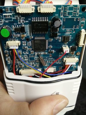

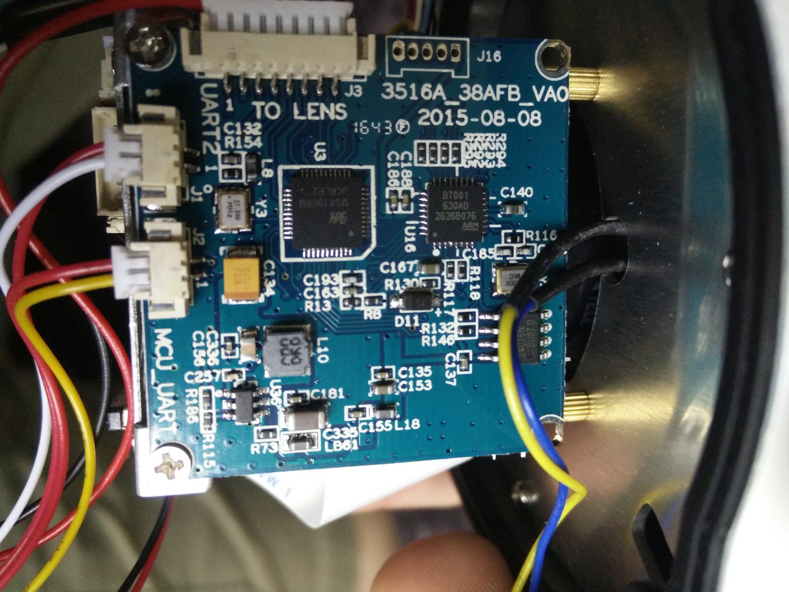

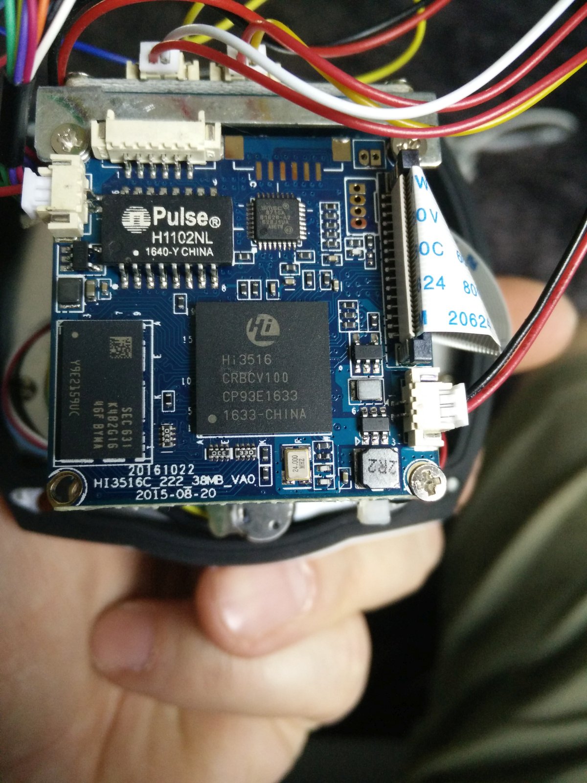

Разбирал, на платах попадаются такие обозначения:
HI3516C_222_38MB_VAO
NR4X
3516A_38AFB_VAO
Фотки приложил.
Искать честно пробовал, но по малоопытности общения с такими устройствами, боюсь запороть устройство так, что и снимать оно перестанет.

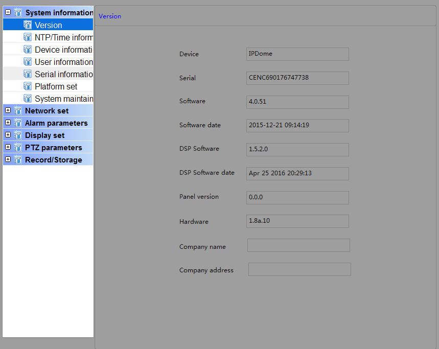

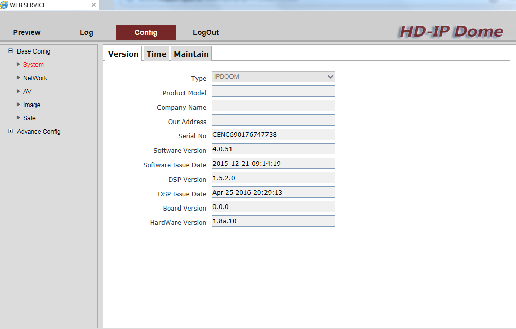

Лучше фото из веб интерфейса из меню версия, раз оно живо и ты не сломал ничего, чтобы понять!

Re: Помогите найти прошивку NR4X-200H HI3516C_222_38MB_VAO
Добавил файлы из CMS и ВЕБ интерфейс
