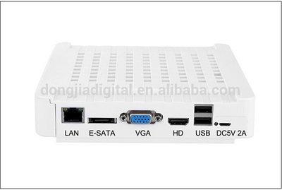

Второй раз связался с девайсом от DONGJIA (далее - Донья), думал, снаряд дважды в одну воронку не попадёт, но не угадал - снова проблемы.
Основных на этот раз две:
1) этот NVR не видит по E-SATA внешнюю хранилку (ORICO 3529RUS3), что очень досадно, так как был выбран именно из-за порта E-SATA. Сама хранилка отлично работает по E-SATA с компом. С родной прошивкой он её определял, но терял уже через несколько минут. Но дело в том, что он с родной прошивкой время от времени зависал. После замены прошивки на другую, поновее, зависания , похоже, прекратились. Но E-SATA хранилку теперь вообще не видит. Вполне возможно, что в новой прошивке просто нет поддержки E-SATA, да, но возвращаться к родной не вижу смысла. Надеюсь, тут помогут подобрать другую прошивку с нужными функциями.
2) вторая проблема - при подключении камер больше 2мп этот NVR зависает. Вернее, так: есть несколько камер - 1.3мп (нонейм), три по 2мп (2 хиквижн и 1 дахуа) и одна 5мп (донья); если Донью 5мп настроить на 2мп, то этот nvr пашет нормально... какое-то время, довольно долгое, при этом запись идёт со всех четырёх камер; если Донью настроить на 3мп или на все 5мп, то этот нвр (тоже Донья!) очень быстро затыкается (1-2 минуты работы, а то и быстрее), зависает и требуется его перезагрузка, и при этом не важно, только 5мп камера подключена к нему или остальные тоже.
Хотя написано, что поддерживает камеры вплоть до 5мп:
"DJ-3516M Video Input: 16CH 1080P/9CH 5MP 3MP "
Китаёзы из DONGJIA нифига ни хотят помогать, просто не отвечают на сообщения.
Прошу помочь, подсказать, где тут собаки зарылись...
Вот "морда лица" этого NVR:

E-SATA проверить просто, подключить обычный винт.
На счет 5мп, надеюсь режим 9 камер включен?

kROOT писал(а):E-SATA проверить просто, подключить обычный винт.
Не всегда, к сожалению - в данном случае в разъёме E-SATA на NVR не подаётся питание. И нет кабеля-переходника E-SATA <=> SATA либо внешнего кейса с e-sata интерфейсом, чтобы подцепить просто винт.
kROOT писал(а):На счет 5мп, надеюсь режим 9 камер включен?
Это как? В настройках нет отдельного режима "9 камер". Если речь о количестве окон предпросмотра на экране, то да, пробовал и 9, и 4, и 1, и остальные.

solegs писал(а):Это как? В настройках нет отдельного режима "9 камер". Если речь о количестве окон предпросмотра на экране, то да, пробовал и 9, и 4, и 1, и остальные.
надпись 16CH 1080P/9CH 5MP подразумевает, что 16 камер 2мп или 9 камер 5мп. переключение этого режима должно быть в реге.
