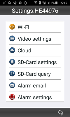

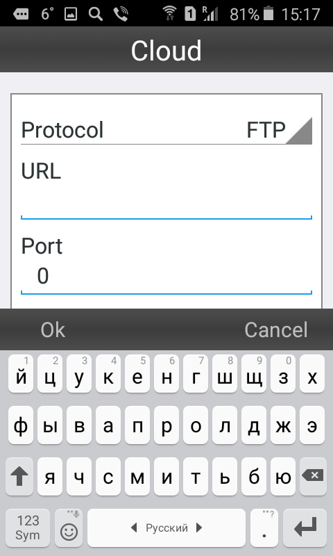

Спасибо, посмотрел настройки камеры "Cloud". По умолчанию стоит протокол FTP (не изменяется), есть строки URL (прописано 0), Port (0), User name (чисто), Password (чисто). Может здесь нужно что-то прописывать?? (хотя, опять-же по инструкции подключения камеры об этом ничего не говорится)

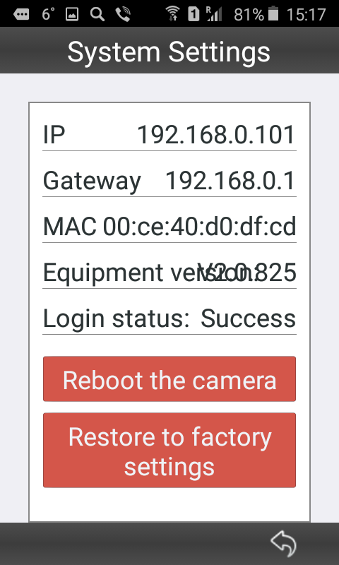

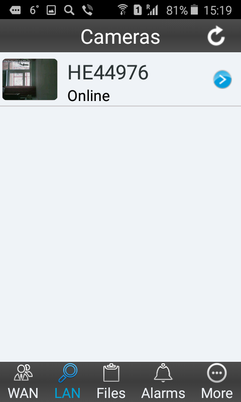

Ребята, спасибо за отзывы. Камера первоначально коннектится к домашнему wi-fi роутеру, роутер имеет динамический IP. Камеру отслеживаю по приложению Plug@Play, видно и по сети LAN (сеть роутер - камера), и по сети удаленного доступа WNA ( через облачный сервиз Р2Р). Перегрев мало вероятен: переключаю питание в две секунды - и снова все работает. Если камера подключена и ее не просматривать - все равно отключится через 3 - 3,5 часа. Скрины настроек с камеры сделал - но все шнуры остались на работе, не могу сбросить на комп (прикреплю позжее).

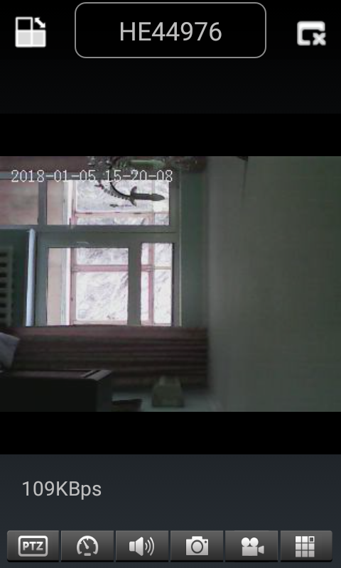

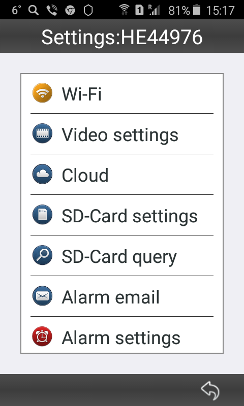

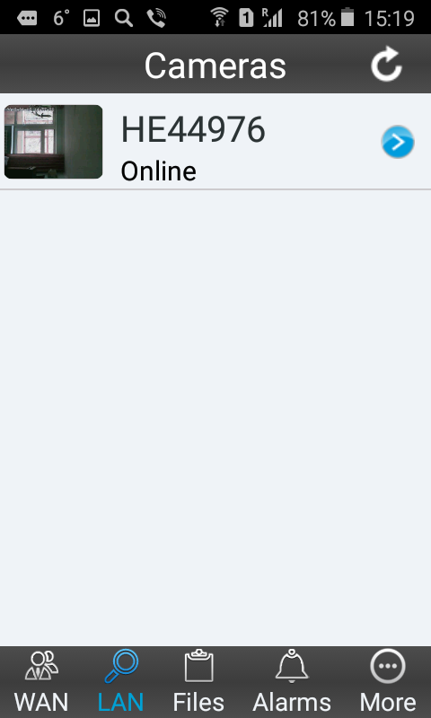

Скрины:

И еще:

Камера только с приложения управляется и у неё нет отдельно веб-интрфейса?
Как она вообще в локальной сети видится и что роутер показывает по статистике как таковой?
Пропадает - это нет связи с приложения или отсутствие пинг на статический адрес камеры?
Отставив новогодние салаты и не смотря на забытые провода можно многое подчерпнуть в том что есть!
