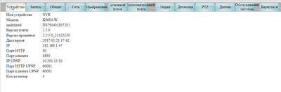

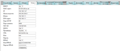

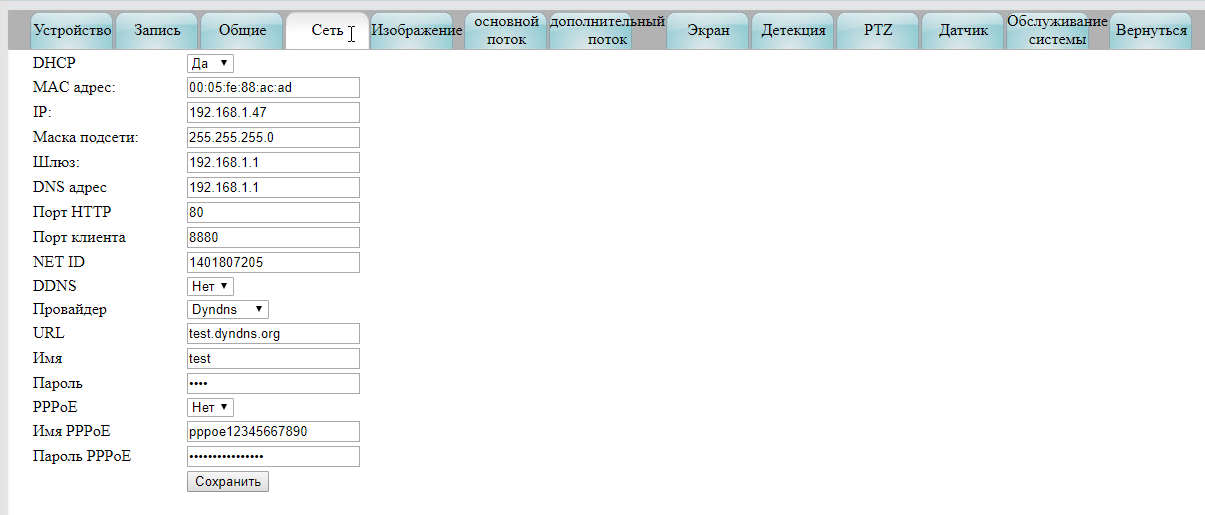

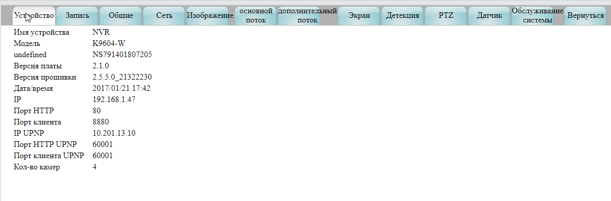

Хочу поставить одну камеру на расстоянии, не досягаемом по Wifi и подключить её по лан кабелю. Как можно это сделать? И возможно ли? Камеры имеют Lan - порт, видеорегистратор порт подключения к интернет и Wifi
Вот информация по видеорегистратору

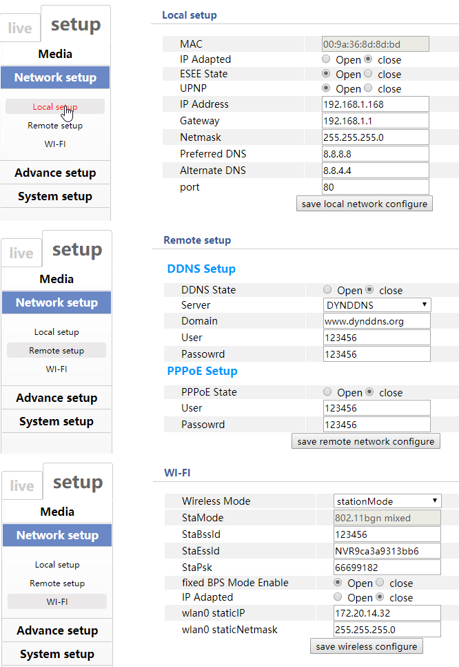

По камере
Сообщения: 13912
Re: Система Wifi видеонаблюдения Techege k9604-w с 4 камерам
Сообщение kROOT » 09 фев 2018, 12:37
Да без проблем, прописывайте на LAN интерфейсе свободный адрес Вашей сети и подключайте этот адрес в регистраторе.
