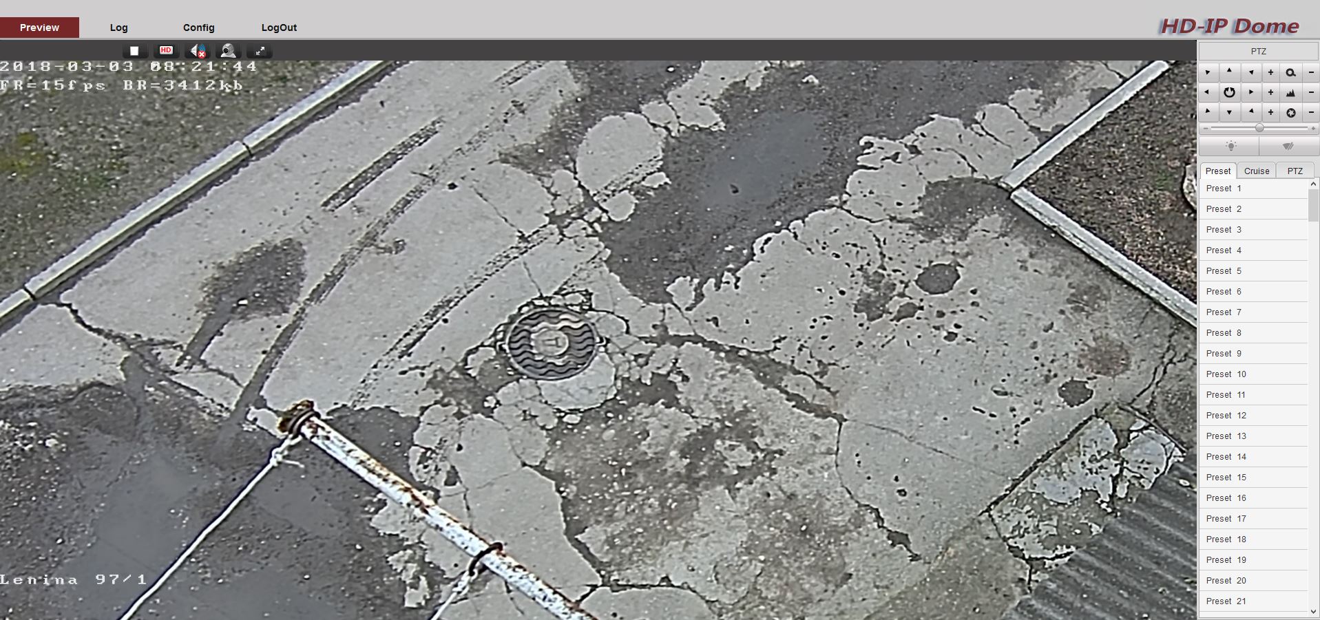

не могу понять, почему на максимальном удалении в кадре очень маленький пятачок. Камера висит на 5 этаже.

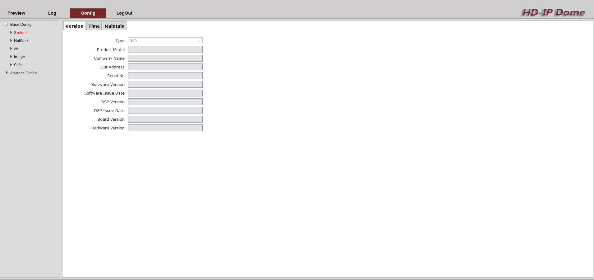

Так же не понятно с движением, работает не адекватно, не каждый раз поворачивается на заданный угол, то есть может один раз повернуться дальше, другой ближе.
В инфо о камере нет вообще ни каких данных о прошивке, железе и т.д. Это у всех китайских так?

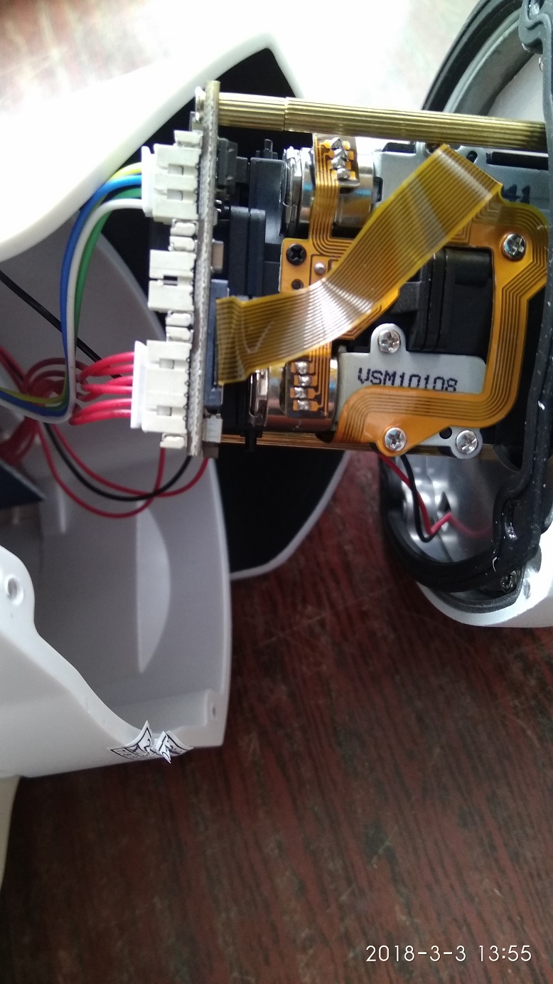

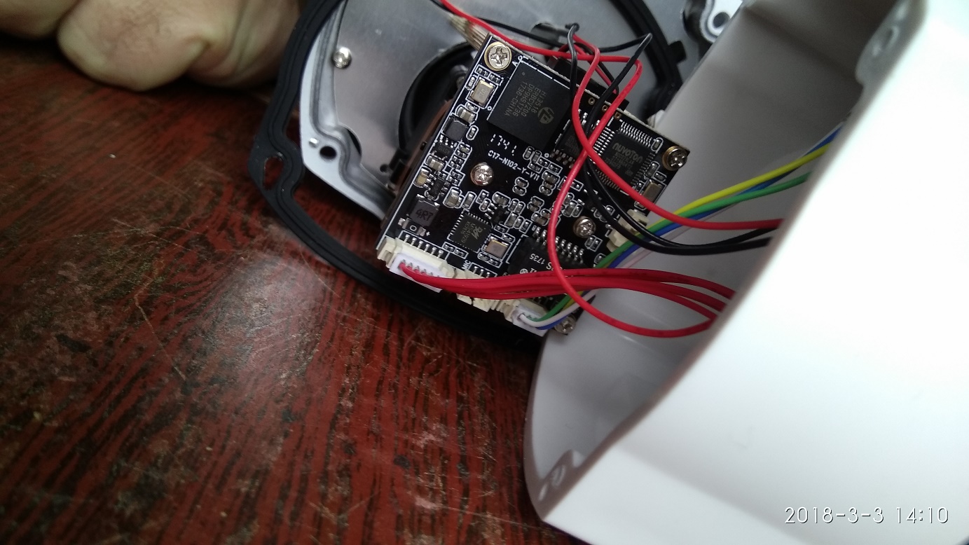

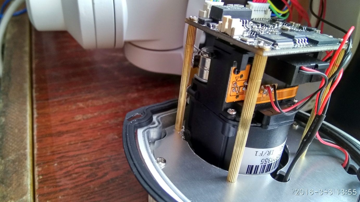

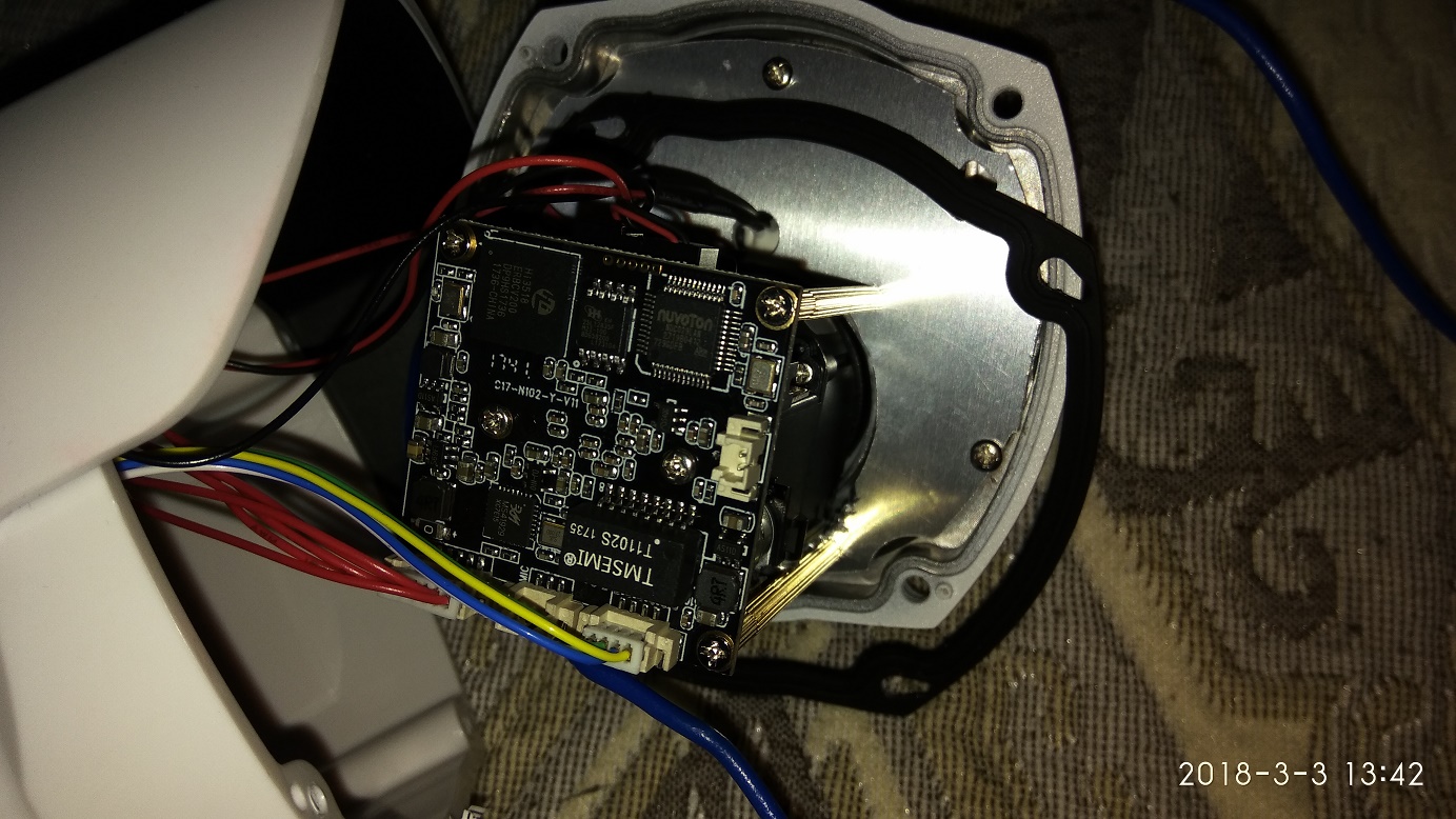

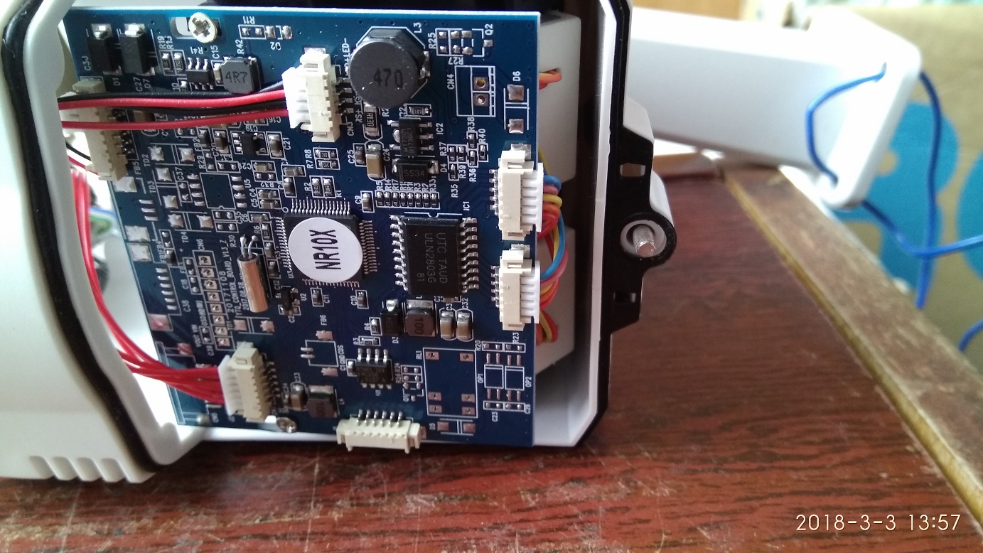

Разбирай и фотай платы - хоть посмотрим что к чему там.
Там есть настройки скорости PTZ? Попробуй выставить минимальную, максимальную может поможет. Я уверен что там нету даже концевиков - поэтому так страно работает PTZ.
Я про то написал что эти модули хоть как то напоминают XM, который известно как работает. Есть вероятность что его вообще нельзя поставить в ваш корпус.

Вот открыл, полную фотку на яндекс https://yadi.sk/i/XNhehn6L3SxqVF" onclick="window.open(this.href);return false;
Re: owlcat Hi 3518e + Sony 323 HD 1080 P IP Камера 10X
ещё https://yadi.sk/i/MFxe55H_3SxsiL" onclick="window.open(this.href);return false;

Для полного счастья подключайся к TTL, снимай лог загрузки и дамп!

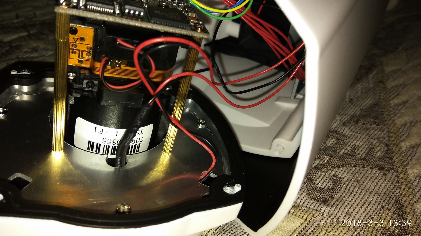

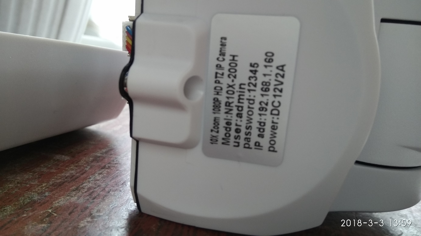

Полностью наклейку на объективе покажи.

эту? я уже собрал камеру и снова повесил...GenaSPB писал(а):Полностью наклейку на объективе покажи.
