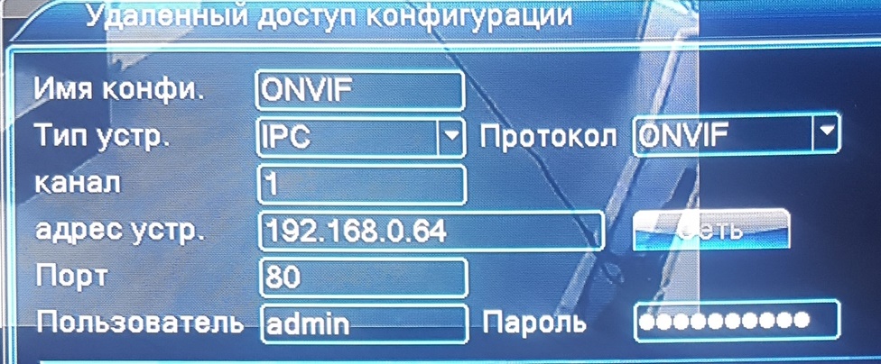

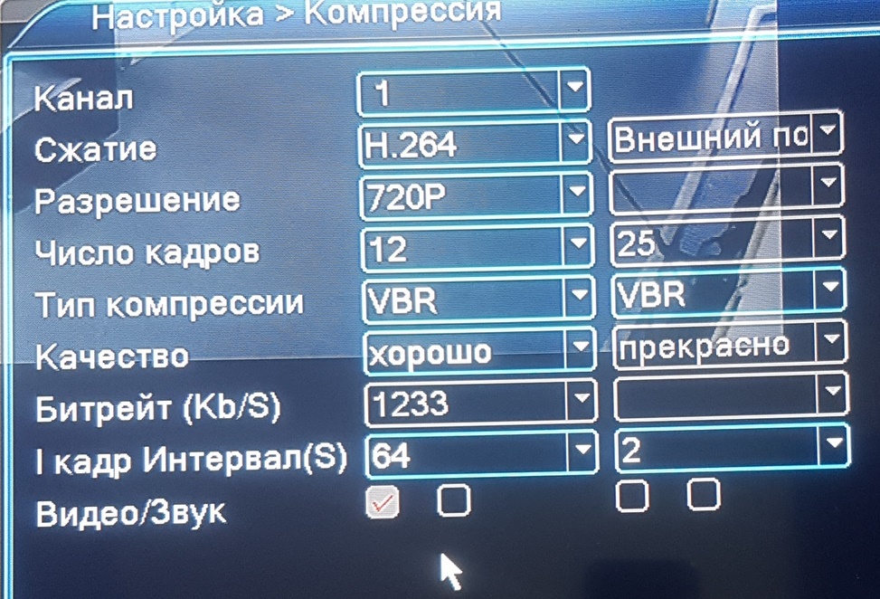

Всем доброго времени суток. Имеется регистратор n1008f от бренда Hiseeu. Подключена камера по онвиф, видео пишет и смотрится без проблем. А вот звук слышно только при лайв подключении к регистратору, на записях звука нет. В настройках на регистраторе галочку "звук" в настройках поставить невозможно, при попытке сделать это из приложения вылетает ошибка. Подскажите, кто сталкивался, как вернуть звук на запись.

cogito писал(а):Подключена камера по онвиф
Миллион раз уже это обсуждалось. Onvif - универсальный протокол и не является стандартом. Проблемы совместимости Onvif очень частые и когда подбираете оборудование нужно всегда делать на это учет. Всегда проверяйте, потом покупайте. В данной ситуации могу предложить один вариант, но что он сработает это 50/50. Подключитесь к регу по вебу и попробуйте активировать галочки звука и сохранить, иногда это срабатывает.

Товарищи, камера со звуком. Звук регистратор берет с нее. Я конечно не 100% уверен, но рег вроде не имеет встроенного микрофона, да и стоит он так, что я бы ничего не услышал. А при лайве звук при подключении к регу есть. Пока вижу предложение подключиться по вебу, попробую этот варик. Но учитывая что галочка не ставится ни на реге, ни в приложении, шансов на это мало :)

Звук он или есть или нет. Звук идет в одном потоке и регистратор не занимается демультиплексированием потока.
Может быть в доппотоке например звук есть, а в основном его нет и наоборот, а пишется основной.

Судя по фото у него нет ни в первом, ни, тем более, во втором потоке.

AlienP666 писал(а):Судя по фото у него нет ни в первом, ни, тем более, во втором потоке.
Камера не ХМ, соответственно рег не может считать параметры настройки звука, так что это не о чем не говорит.

kROOT писал(а):Камера не ХМ, соответственно рег не может считать параметры настройки звука, так что это не о чем не говорит.
Как раз говорит :smile: . Проверено и взвешено много раз. Нет галочки, нет звука. Может конечно это какой то случай совсем не стандартный, но сколько работаю с XM и noname не видел другого исхода. Даже ANTS в этом грешен, нет строчки Audio - нет звука.
