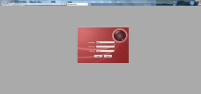

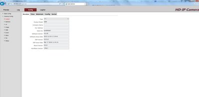

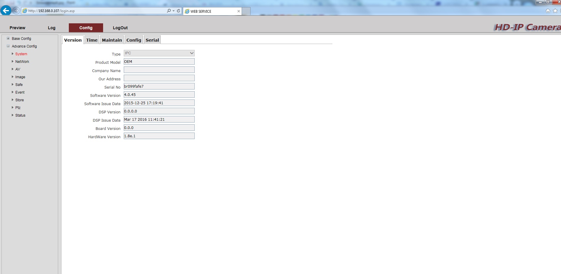

Попалась в руки камера, производителя определить не могу, прошивку найти тоже проблема. Знаю, что работала она с одним приложением, но после обновления приложения перестала активироваться на приложении, а при добавлении ID пишет, что ID указан неверно. Может кто сталкивался с подобной камерой буду очень признателен. UART на камере отсутствует, так же как Ethernet. Фото камеры сделано на телефон потому за качество сильно не пинайте

снимай дамп и посмотрим, что за зверь.

На Дигоо похожа, или у меня глюки

Дамп с камеры. https://drive.google.com/open?id=1wL_6q ... XOkr_YXJSV" onclick="window.open(this.href);return false;

Как приложение называется?
Фото с веба, внешнего вида для ориентира?

Интересная поделка, но с некоторыми проблемами!

Приложение называется Anycam. Сейчас это приложение в другом формате и виде. Камеры при регистрации наотрез отказывается принимать. Камеру активировать можно, но работать с ней в дальнейшем возможно только через выделенный IP или Onvif или Rtsp. К сожалению более удобны вариант отпадывает из-за неработоспособности . Производитель этой камеры к сожалению больше не существует и похоже, что по этой причине его "забанили" на проекте Anycam и Goolink. Вопрос этот поднял с одной надеждой - найти альтернативу той прошивке, которая стоит сейчас. Если же не получится, буду думать в сторону XM и пытаться собрать свое.VirtualLink писал(а):Как приложение называется?
VirtualLink писал(а): Фото с веба, внешнего вида для ориентира?

В некоторых камерах BEWARD видел схожие нотки внутри прошивки некоторых камер!
Не все так однозначно и внутренности немного побиты, может потому что-то идет не так!
При наличии прошивки что-то возможно!

Все же мои изыскания увенчались успехом. Я нашел приложение которое позволяет в полной мере работать с этой камерой. Приложение называется CamViews, оно так же как и Anycam ранее, может активировать эту камеру и так же подключается к ней по P2P. Больше всего порадовало, что сервер P2P для этого ID все же работает и камера обрела новую жизнь. К сожалению активация камеры на iOS не работает, но само подключение по P2P так же работает отлично.
