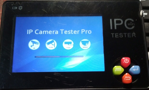

Здравствуйте имеетя такой девайс IP Camera Tester Model:IPC-1600Plus
При включении начинает грузится и зависает
Кто нибудь сталкивался с таким чудом китайской техникик?

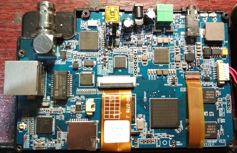

Справа есть подключение консолью, надо как минимум логи оттуда. Есть какие то прошивки на этот девайс?

Прошивки не нашёл. Консоль видел, ещё не распаивался

6к как-то дороговато для планшета с ведроидом. А консоль ничего не даст - ну узает он что не грузится изза того что прошивка слетела или поврежден раздел данных. Всеравно придется форматировать раздел с данными как минимум(вобщем лечить как планшеты с ведроидом лечат) или целиком шить.

Лог загрузки

внизу платы есть две нераспаяные кнопки UBOOT и RESET
замыкание ресета дает перезагрузку
UBOOT не замыкал, так как незнаю что это

Вопрос закрыт
Решено
одновременное нажатие кнопки включения и левой зелёной кнопки.
появилась надпись "booting", через некоторое время прибор погас.
после включения долго загружался, и загрузился на китайском языке
