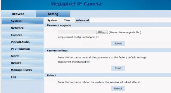

Совсем ноунейм? Дайте хоть скриншот вебки, номер медиапорта или название CMS.

S@rge писал(а):Совсем ноунейм? Дайте хоть скриншот вебки, номер медиапорта или название CMS.
- Сообщения: 13941
Re: Вопрос по софту
Через ONVIF Device Manager ищите RTSP поток, потом изучаете как его отобразить с помощью VLC плагина, если планируете одновременно несколько потоков, рекомендую подобрать код доппотока.
Или по этой статье https://habr.com/ru/company/flashphoner/blog/329108/" onclick="window.open(this.href);return false;
