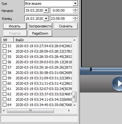

Интересно, оказывается количество записей для одного канала ограничено 64, неприятный факт, как обнаружил - в целях экономии места на диске, для подьездной камеры поставил запись по детекции движения, для обычных дней 64 детекций не набирается, а вот сегодня 3 часа у окна торчали подростки и грызли семечки, 64 строки записей, далее не пишет даже в ручном режиме, пока не отформатируешь диск. Похоже так и придется увеличивать обьем диска и тоже включать непрерывную запись.
Есть такая волшебная кнопочка PgDown

Сообщение fgor » 21 мар 2020, 12:13
Вот же блин, спасибо! Пользовался раньше этими кнопками, как-то мимо взгляда проходят
