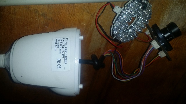

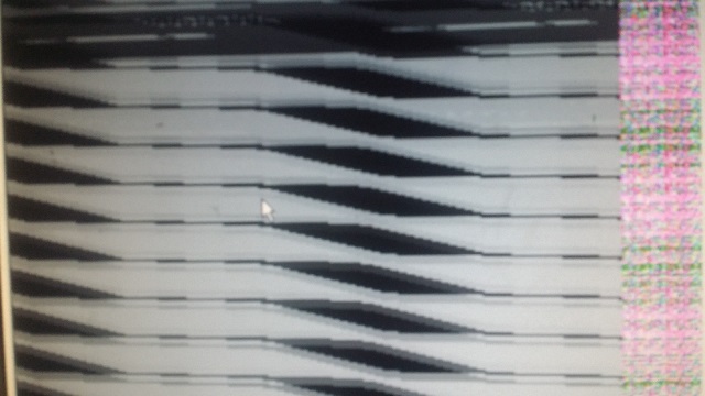

Здравствуйте,
имею аналоговый BestDVR 404L, работающий либо в PAL формате, либо NTSC. Причем сам определяет fps камеры. Купил две AHD-HC350C1080D, настроил аналоговый режим сенсорным джойстиком и они год нормально проработали. В характеристиках камеры заявлены оба формата видео, но понадобилось перейти с PAL на NTSC: одна камера нормально работает, а вторая показывает строчник.
Пытался джойстиком снова переключится в аналоговый режим - не проходит.
Поиск возможных операций по сбросу камеры в default ничего не дал. Ощущение, что произошла порча данных в камере, но сигнал идет, потому что помахивание рукой перед камерой изменяет интенсивность строчек.
Как востановить камеру / сбросить настройки в "по умолчанию"?
Фото прилагаю: (не получилось загрузить со смартфона - позже с компа попробую)

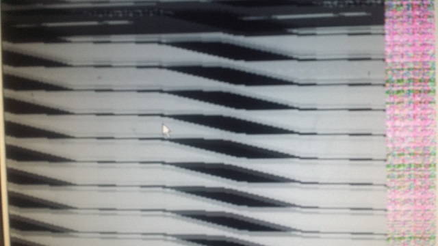

строчки (PAL)
камера
Сообщения: 13836
Re: Настройка/восстановление AHD-HC350C1080D
Сообщение kROOT » 12 окт 2019, 10:08
Вернуться обратно в PAL и через меню настроить в камере NTSC, потом обратно переключится.
Хорошее замечание, только вот в характеристиках камеры нет никакого меню - только сенсорный джойстик. Не исключаю, что на самом деле оно существует, например через PTZ, но регистратор поддерживает PTZ через RS-232, как к нему подключить камеру непонятно.
Сообщения: 13836
Сообщение kROOT » 12 окт 2019, 18:42
ну тогда никак.
