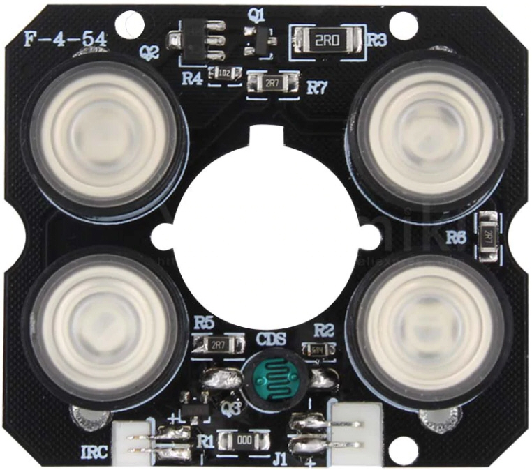

Не кто не сталкивался с доработкой Инфракрасного модуля по настройки чувствительности.
Подскажите какой резистор отвечает за чувствительность фоторезистора, где ковырнуть ?
Изображение Изображение Изображение

1. Вы спросили "какой резистор отвечает за чувствительность фоторезистора, где ковырнуть" предоставив просто фото модуля в невысоком качестве. Вам и ответили тоже абстрактно.
2. Если хотите все и сразу, не напрягая мозг, то по Вашей картинке это похоже R2, R5 - ковыряйте.

Будет время посмотрю, я тоже думаю на R2 на 680ком скорей всего, не R5 это точно.

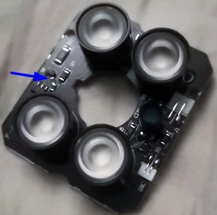

Порог включения подсветки настроил заменив резистор R2 с 680КОм на 2МОм, подсветка стала включаться позже в более темное время суток. Но есть одна проблема, яркость подсветки упала и не хватает освещения, так как в модуле реализована авто яркость в зависимости от освещенности. Заметил припаяли доп резистор, который скорей всего и отвечает за яркость светодиодов в зависимости от освещения.
Номинал не могу посмотреть, так как камера установлена.
Не кто не в курсе за что отвечает эта доработка и как решить вопрос в повышением в порогом яркости светодиодов, может убрать этот резюк вообще, так как в старых моделях его его не было и яркость включалась сразу на полную ?

Заменил резистор на 1.8 МОм модуль включается чуть раньше не значительно и яркость ИК светодиодов стала яркой :)
