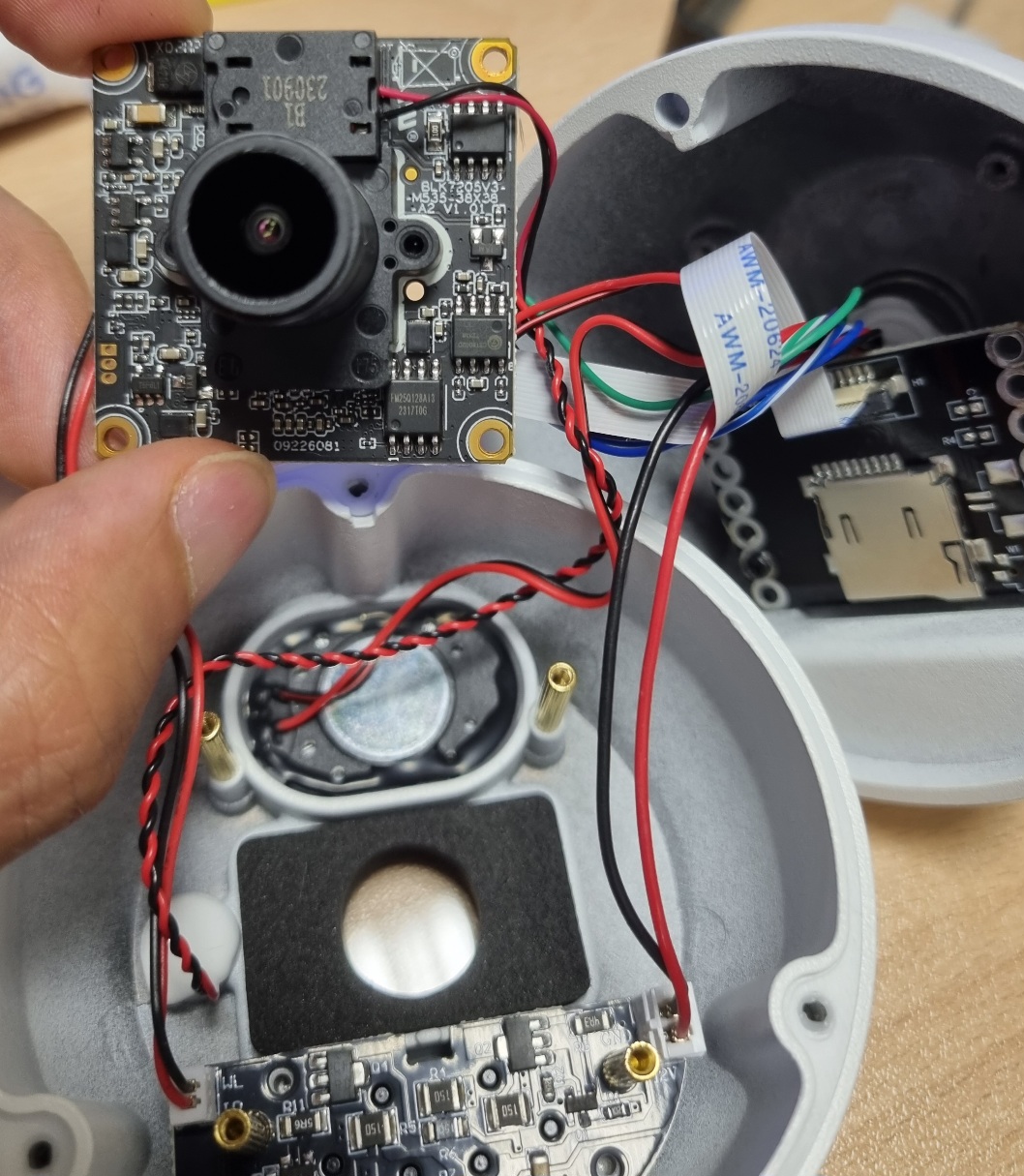

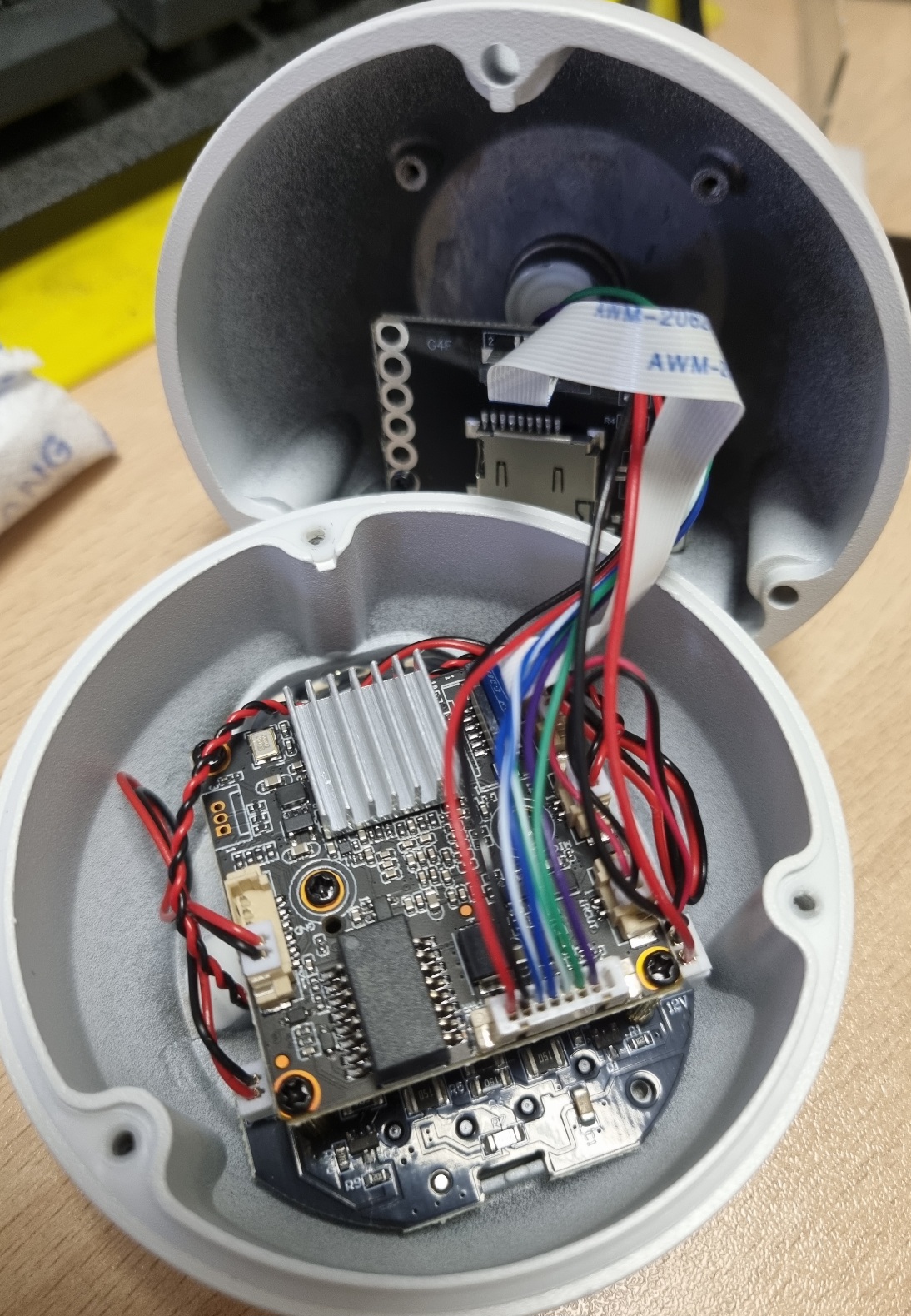

isegals
Сообщения: 46
Зарегистрирован: 02 дек 2020, 16:06
Re: Динамик к IP камере
Сообщение isegals » 14 май 2024, 18:16
2Dem писал(а):
05 май 2024, 23:50
Там будет либо динамик, подключенный напрямую к модулю, который уже имеет усилитель, например G4.
вы были правы стоит ivg-g5s динамик подключен к модулю. Подключил этот же динамик к остальным своим старым модулям, звук раз в 5 тише.
микрофон достаточно чувствителен, динамик, громкий без хрипа
камера отсюда, вариант на 6мп. Правда ценник сейчас негуманный, я брал неделю назад за 2800 с доставкой со склада в России
