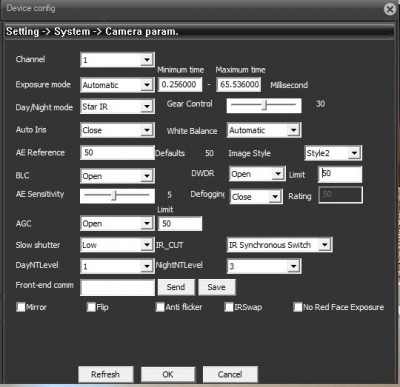

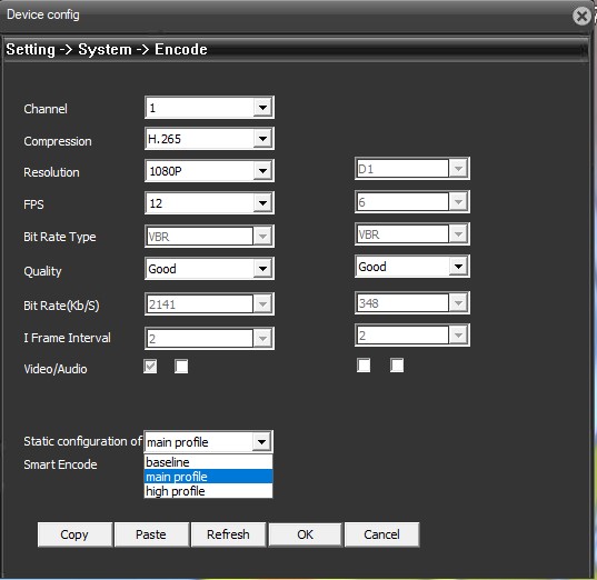

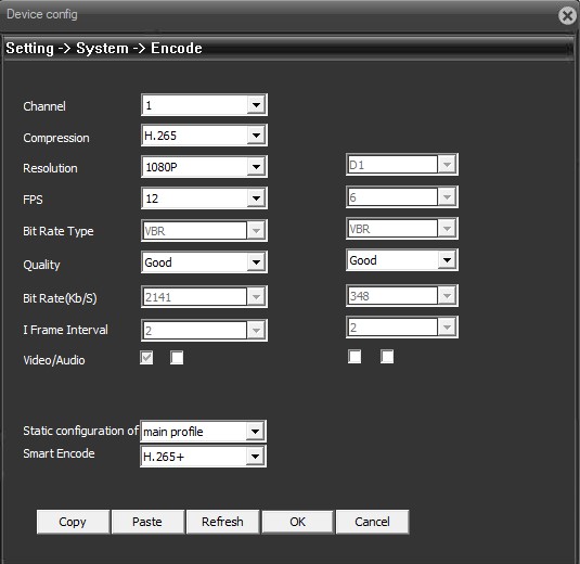

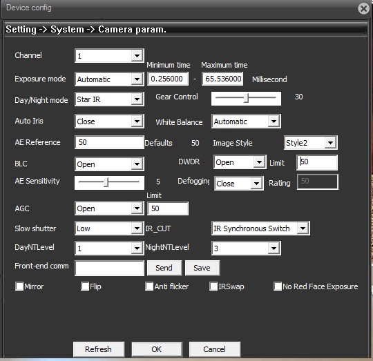

Сейчас эксперементирую с настройками, приложил скрины как сейчас всё настроено, может кто-то сможет подсказать где чего подкрутить
p.s. строку fps крутил - сбрасывает после перезагрузки камеры

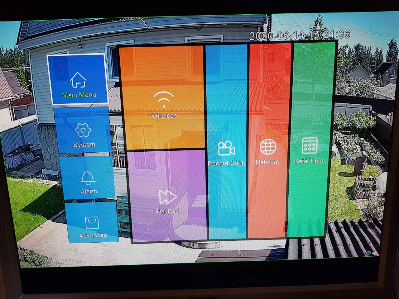

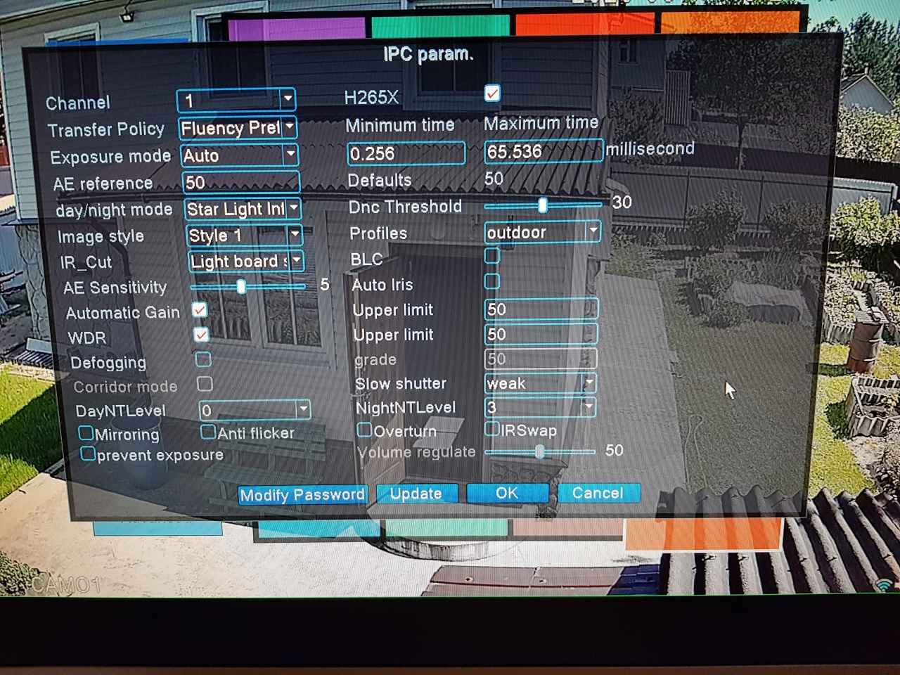

вот так выглядит интерфейс и настройки камер. На ютьюбе в роликах у людей в настройках видел параметр Декодирование (Encode), у меня его нету

Static configuration of: поиграйтесь возможно надо создать новый профиль с вашими настройками и использовать его по умолчанию.
xakerz
Сообщения: 22
Зарегистрирован: 13 июн 2020, 17:29
Re: комплект IVUE-W5004-1080-B4 показывает 12 кадров
Сообщение xakerz » 14 июн 2020, 16:05
Olezhk@ писал(а):
14 июн 2020, 15:42
внутри только такие параметры, создать новый не могу
